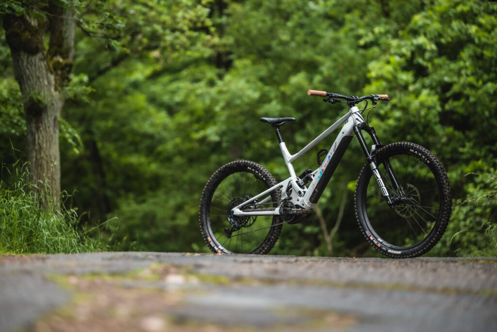

Scor 6080 Z GX
# Scor 6080 Z GX - Motor: Bosch Performance CX | Federweg v/h: 190/180 mm | Preis: 6.999 € (UVP)

Genau wie das kurzhubigere Geschwisterchen kommt das Scor 6080 Z in zwei Ausstattungsvarianten. Dank des Aluminium-Rahmens setzen beide Modelle jedoch ganze 2.000 € unterhalb dessen Preisniveaus an – dabei werden 6.999 € für die GX- und 5.499 € für die NX-Variante aufgerufen. Gewichtstechnisch soll sich das ballerfreudige E-MTB in Größe M bei 26 kg einpendeln. Farblich kommt das besser ausgestattete GX-Modell im schicken Raw-Look, genannt „Nu Metal“, und die günstigere NX-Version im schokoladigen „Maybe Beige“.
Das Scor 6080 Z in der teureren GX-Ausstattung kommt in Raw-Look.
# Das Scor 6080 Z in der teureren GX-Ausstattung kommt in Raw-Look.
Das Scor 6080 Z LT NX setzt auf diesen leckeren Schoko-Farbton.
# Das Scor 6080 Z LT NX setzt auf diesen leckeren Schoko-Farbton.
