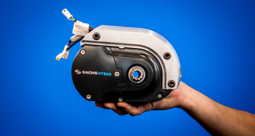

Sachs GT 525 – 2,8 kg leicht und sehr leise
Leicht und kompakt – das trifft auf den neuen Sachs GT 525 zu. Der kleine Motor wiegt nur 2,8 kg und hat in der aktuellen Version ein max. Drehmoment von 55 Nm. Laut Sachs könnte der Motor mehr leisten, wird aber aktuell bei 55 Nm abgeriegelt. Damit passt er hervorragend in E-Cityräder und eignet sich gut für den Einsatz im urbanen Raum. Aber auch ein E-Gravelbike oder ein E-MTB Hardtail könnte mit diesem Motor bestückt werden.
- Max. Drehmoment 55 Nm
- Unterstützungsfaktor 320 %
- Spannung: 48 V
- Leistung: max. 250 Watt
- Spitzenleistung 600 W
- Gewicht: 2,8 kg
- Display: Kompatibel mit diversen Displays (Marquardt, Bloks, Sigma, Metz, …)
Der Sachs GT 525 fühlte sich auf unserer kurzen Testfahrt schon ganz gut an. Zwar liefert dieser 2,8 kg leichte Motor aktuell nur 55 Nm max. Drehmoment, unterstützt dabei aber sehr leise und smooth. Wir können uns diesen Motor sehr gut in einem E-MTB Hardtail oder einem E-Gravelbike vorstellen.
