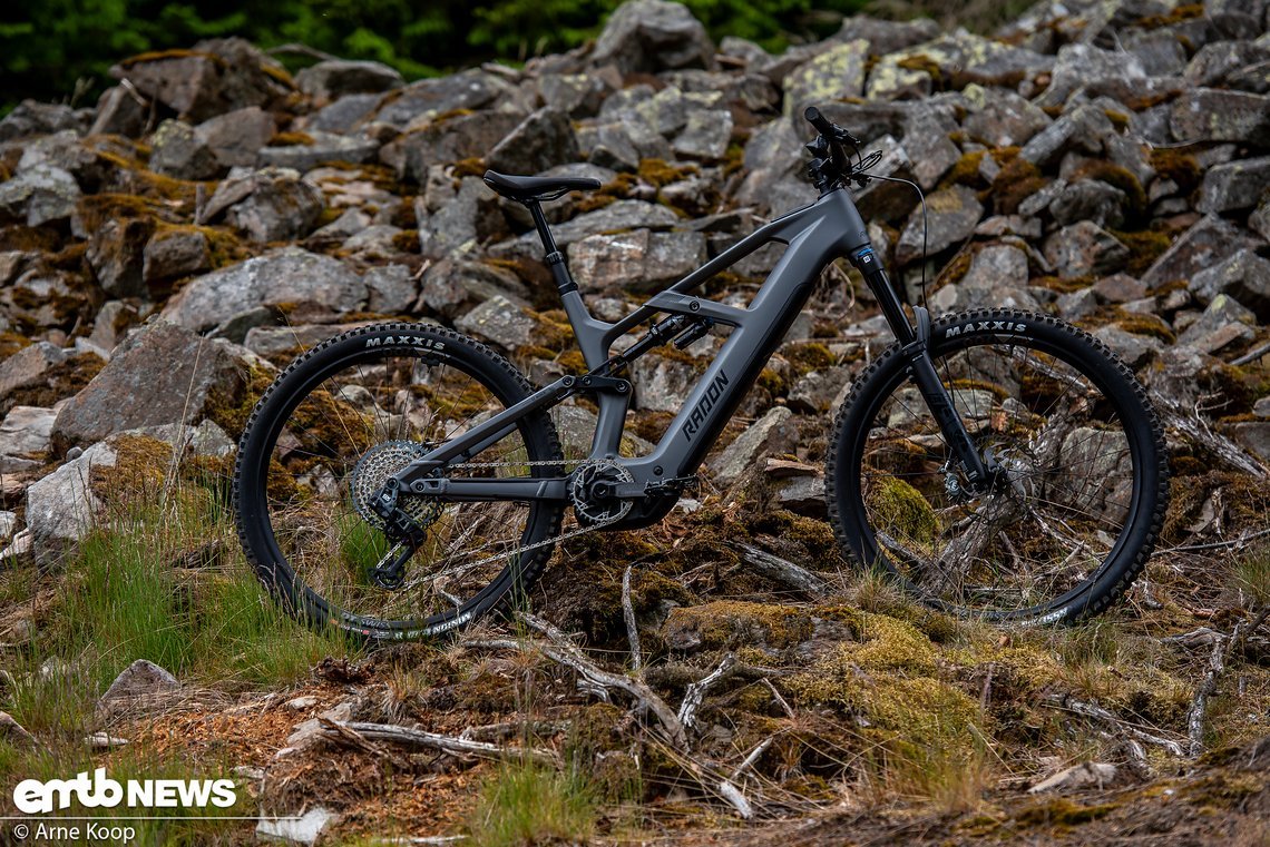

Radon bietet das Deft bereits seit ein paar Jahren an, mit dem Modelljahr 2025 wurde dem Radon Deft ein Facelift verpasst. Herzstück ist dabei der Wechsel vom Performance Line CX Gen 4 auf den neuesten Mittelmotor aus dem Hause Bosch: Frisch an Bord des E-Mountainbikes also der Performance Line CX der fünften Generation, mit den entsprechenden Bosch PowerTube-Akkus.
Radon Deft 9.0 800
# Radon Deft 9.0 800 – Motor: Bosch Performance Line CX Gen5 | Akkukapazität: 800 Wh | Federweg v/h: 170/170 mm | Gewicht: 24,5 kg (Rahmengröße XL, gewogen von eMTB-News) | Preis: 6.299 € (UVP).

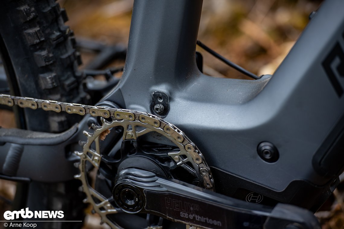

Am Radon sind viele kleine Details untergebracht, die die Erfahrung und die Expertise aus dem Race-Programm transportieren

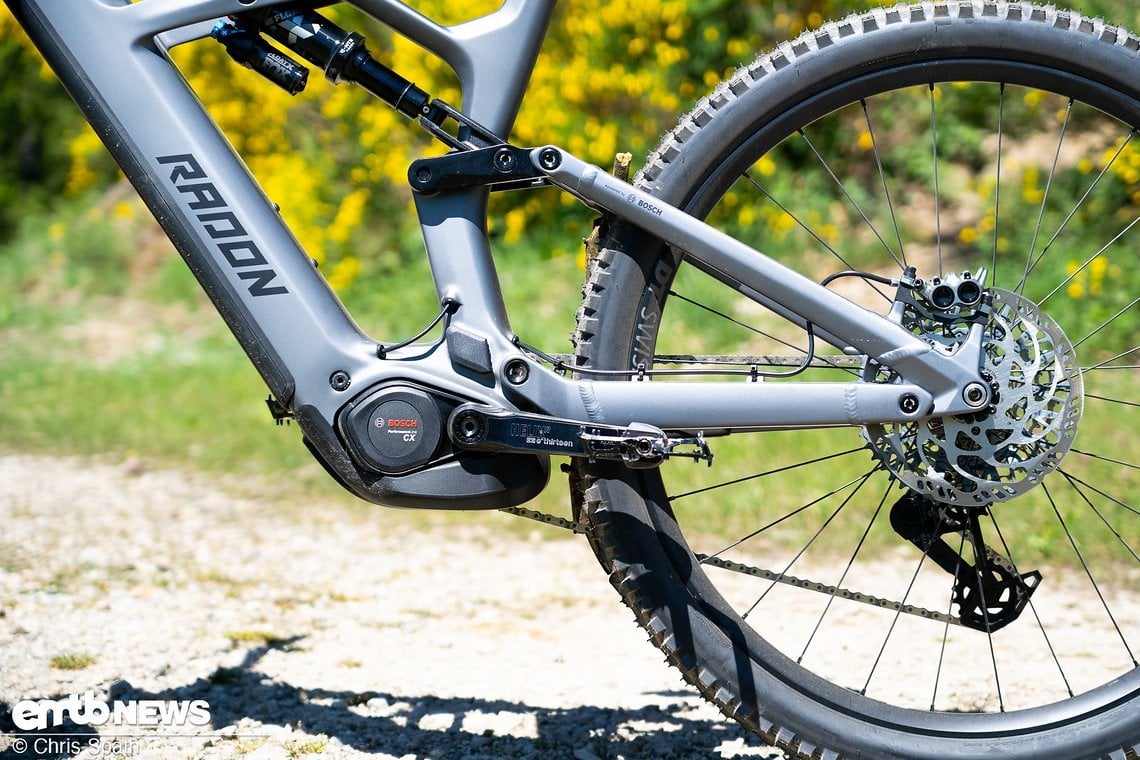

Radon setzt bei seinen Bikes üblicherweise auf einen Horst-Link Viergelenker

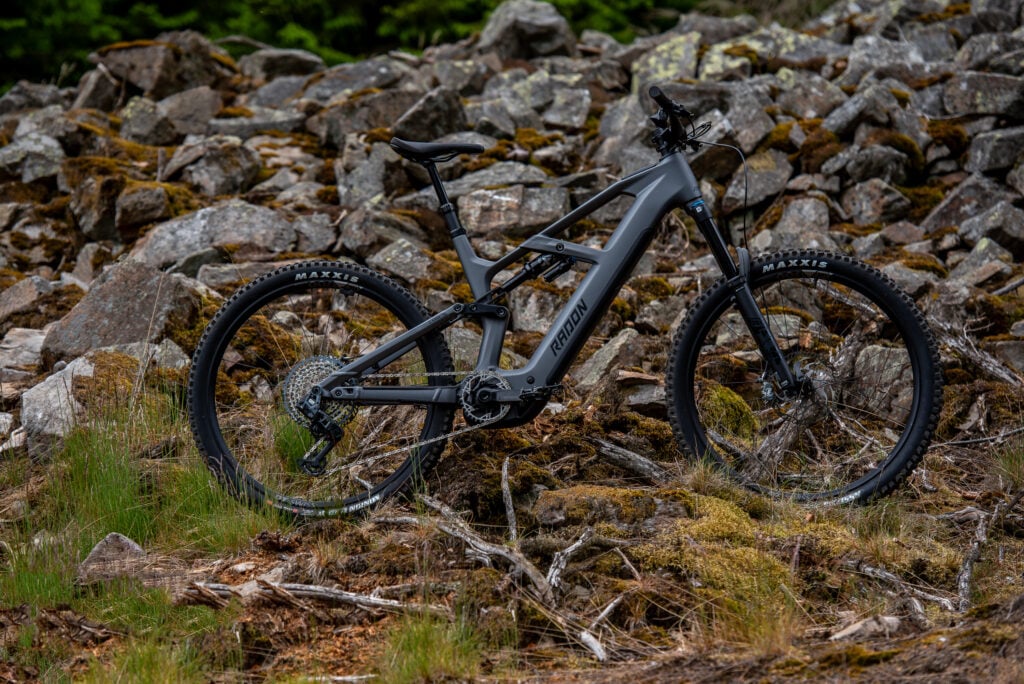

Bleiben wir aber erst einmal beim Rad. Mit 170 mm Federweg im Hinterbau und an der Gabel sowie 29″-Laufrädern vorne und hinten will Radon zwar ein Rad mit hohen Nehmerqualitäten gelungen sein, der Hersteller beschreibt das Deft aber auch als flinkes E-Bike mit verspieltem Handling. Hier soll sich im Vergleich zum vorherigen Modell auch nichts verändert haben.
Das wird auch deutlich an den Eckdaten, die gleich geblieben sind, sowie dem Gesamtkonzept des Bikes. Radon setzt weiterhin auf einen Carbon-Hauptrahmen mit markanten Design-Merkmalen, wie der Verbindungsstrebe zwischen Ober- und Unterrohr, die gleichzeitig das zweite Dämpferauge beherbergt.

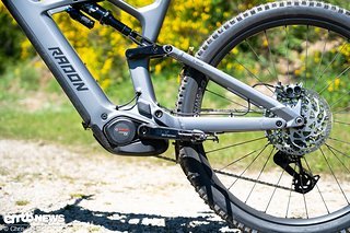

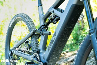

Radon setzt bei seinen Bikes üblicherweise auf einen Horst-Link-Viergelenker
# Radon setzt bei seinen Bikes üblicherweise auf einen Horst-Link-Viergelenker – Auch am Deft ist dieser Hinterbautyp im Einsatz. Im Gegensatz zu den unmotorisierten Bikes mit vertikal verbautem Dämpfer setzt Radon an den E-MTBs auf ein Dämpferverlängerungs-Yoke.
Im Carbon-Hauptrahmen werden alle Züge intern verlegt: Durch den Steuersatz geht es ins Innere, am Sitzrohr tritt die Bremsleitung wieder aus dem Rahmen heraus und bleibt dann extern am Hinterbau gelegt. Für die Schaltleitung gibt es in der Kettenstrebe großzügige Öffnungen für eine einfache Verlegung – sollte man die AXS-Schaltung irgendwann ersetzen. Oberhalb des Motors zeigt sich die Dropperpost-Leitung einmal kurz, um hier einen möglichst guten Radius zu erhalten.
Radon setzt auf einen Viergelenk-Hinterbau, den wir bereits vom Vorgänger und dem Render kennen. Der Horst-Link-Viergelenker baut, anders als die unmotorisierten Bikes von Radon, nicht auf einen senkrecht stehenden Dämpfer. Um Platz für eine Trinkflasche im Rahmendreieck zu schaffen, wird der Dämpfer über eine Dämpferverlängerung angesteuert und eher horizontal im Rahmen positioniert.

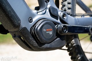

Motor & Akku
Radon setzt beim Deft auf die Vernunftentscheidung: Verbaut ist, wie bereits angemerkt, der Bosch Performance CX Gen5. Mit diesem Motor liefert Bosch seit dem kürzlich vorgestellten Upgrade ein deutliches Plus an Performance: 750 W Leistung und 100 Nm Drehmoment bringt der Motor mit der neuesten Firmware. Das Update ist aber bisher nicht frei verfügbar und auch an unserem Testrad bisher nicht aufgespielt. Natürlich ist das Deft aber ready für den Software-Wechsel.
Noch ohne Update im Testrad, aber der Performance Line bekommt zeitnah die vollen 100 Nm und 750 W verpasst
# Noch ohne Update im Testrad, aber der Performance Line bekommt zeitnah die vollen 100 Nm und 750 W verpasst – der beliebte Motor positioniert sich damit exakt an den von der ZIV geforderten Leistungsbeschränkungen.
Das Radon Deft 9.0 kommt also momentan noch mit der klassischen Spitzenleistung von 600 W und 85 Nm Drehmoment, positioniert sich damit aber trotzdem ganz klar als Performance-E-MTB. Kombiniert wird das ab Werk mit dem Bosch PowerTube 800, das E-Bike ist aber auch kompatibel mit dem kleineren PowerTube 600-Akku.

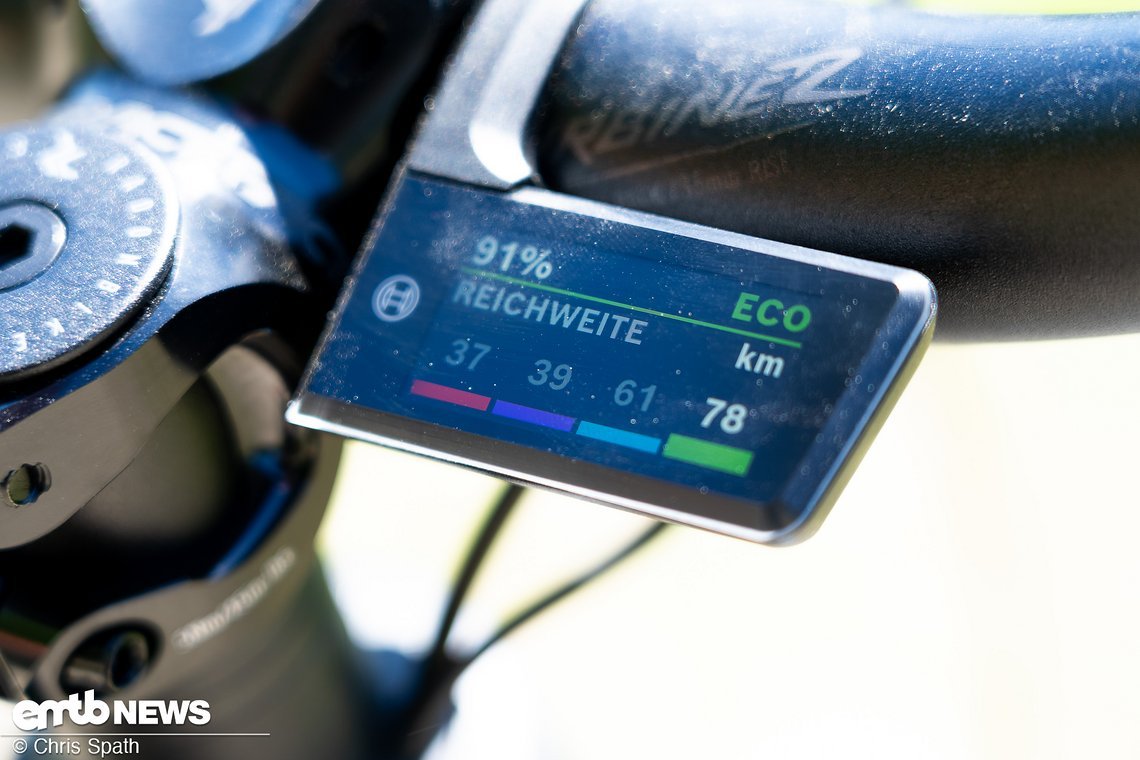

Radon setzt am Deft 9.0 auf die System Control Unit und das Purion 400-Display. Für Fans von Leistungsdaten ist hier alles im Blick, das Display dabei hinter dem Lenker versteckt. Als Remote wird die Wireless-Remote verwendet, mit der sich die Modi und die Display-Anzeige durchschalten lassen.
Zum Einsatz kommt neben der Bluetooth-Remote auch ein Display
# Zum Einsatz kommt neben der Bluetooth-Remote auch ein Display – Radon spezifiziert das Purion 400, dezent hinter dem Lenker platziert sorgt es für guten Überblick und wenig Chaos bei der Montage von Schalt- und Bremsinterfaces.

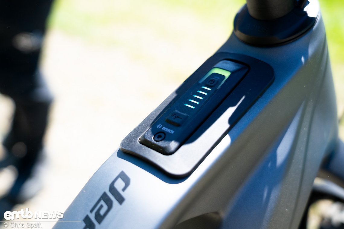

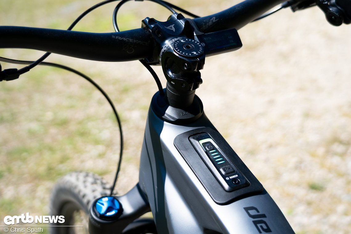

Der Bosch System Controller sitzt wie üblich im Oberrohr
# Der Bosch System Controller sitzt wie üblich im Oberrohr – Das Radon Deft ist aber bereits für die integrierte Display-Montage eines Kiox Display vorbereitet, das unter der Abdeckung im Rahmen verbaut werden kann.

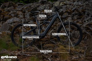

Geometrie
Mit drei Rahmengrößen geht es bei Radon am Deft erst bei Größe M los. Besonders kleine Personen werden hier nicht unbedingt fündig. Besser passt das E-Bike mit dem Facelift jetzt aber für größere Personen, denn die Rahmengrößen L und XL sind ein gutes Stück gewachsen: Deutlich größere Sprünge gibt es jetzt bei Reach und Stack, bis zu 505 mm Reach bekomme ich am getesteten XL-Rad.
Auch die Stack-Werte sind entsprechend angehoben worden. Mein Testrad kommt mit einer angenehm hohen Front dank des langen Steuerrohrs auf 656 mm Stack. Mit 76,5° ist der Sitzwinkel auf dem Papier moderat steil, der 64,5°-Lenkwinkel verspricht in Kombination mit der 170-mm-Federgabel gute Abfahrtsqualitäten.
Positiv, sowohl bergauf als auch bergab: Die 459 mm langen Kettenstreben sorgen für Druck auf dem Vorderrad und verhindern im steilen Uphill ein steigendes Vorderrad. Als letztes Update sind die Sitzrohre eingekürzt worden, um mehr Bewegungsfreiraum zu schaffen. Am XL-Rad misst das Sitzrohr jetzt 475 mm – ist also weiterhin etwas auf der langen Seite.
Wusstest du eigentlich, dass du in Geometrics – unsere Datenbank für Fahrrad-Geometrien – viele aktuelle E-Bikes miteinander vergleichen und auf den ersten Blick die Unterschiede sehen kannst? Probier’s mal aus!
Erhältliche Rahmengrößen M / L / XL
Radon Deft 9.0 800 mit Geometrieangaben in Rahmengröße XL
# Radon Deft 9.0 800 mit Geometrieangaben in Rahmengröße XL

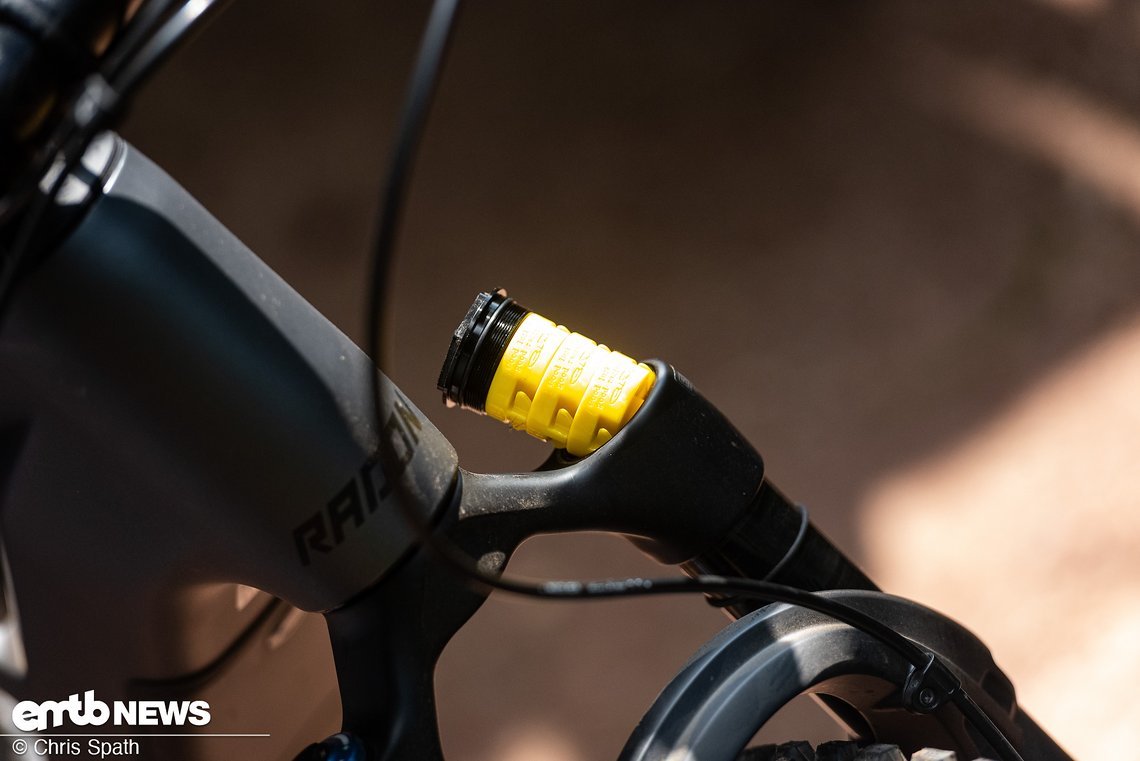

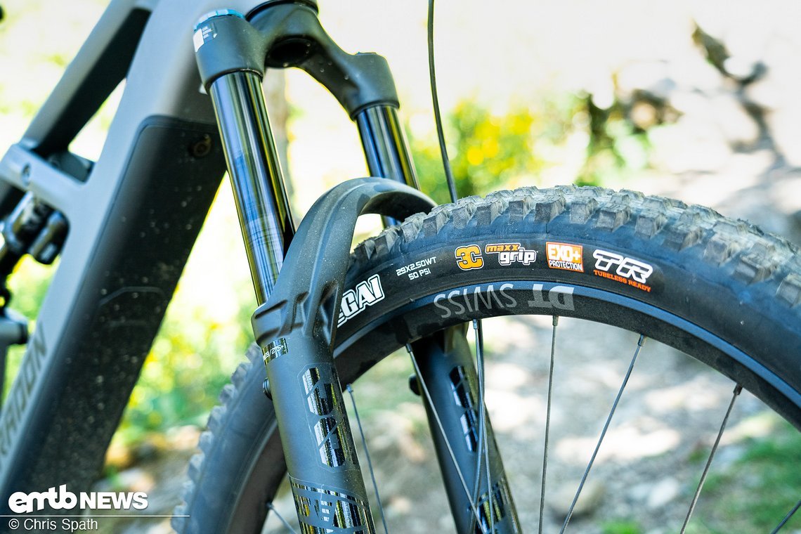

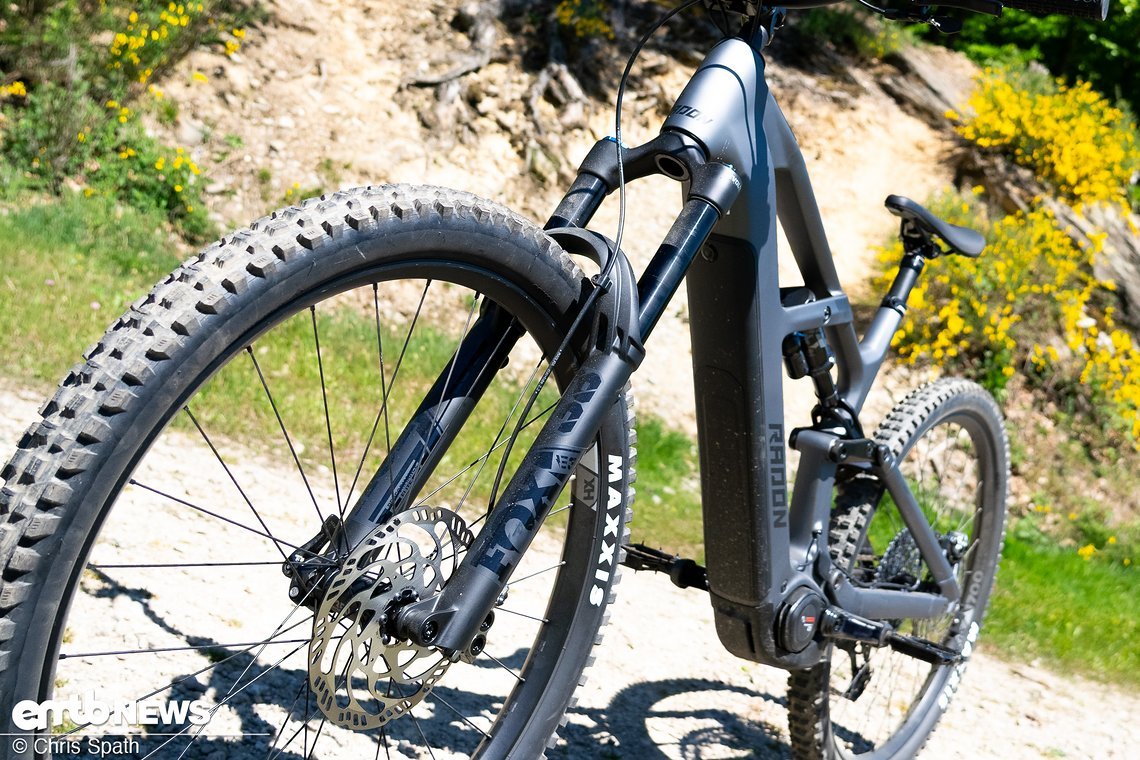

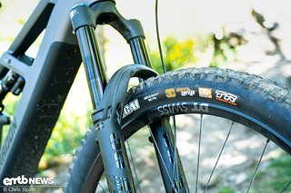

Vorn werkelt eine Fox 38 Performance Elite mit Grip X-Dämpfungskartusche
# Vorn werkelt eine Fox 38 Performance Elite mit Grip X-Dämpfungskartusche – Die Federgabel stellt 170 mm zur Verfügung.

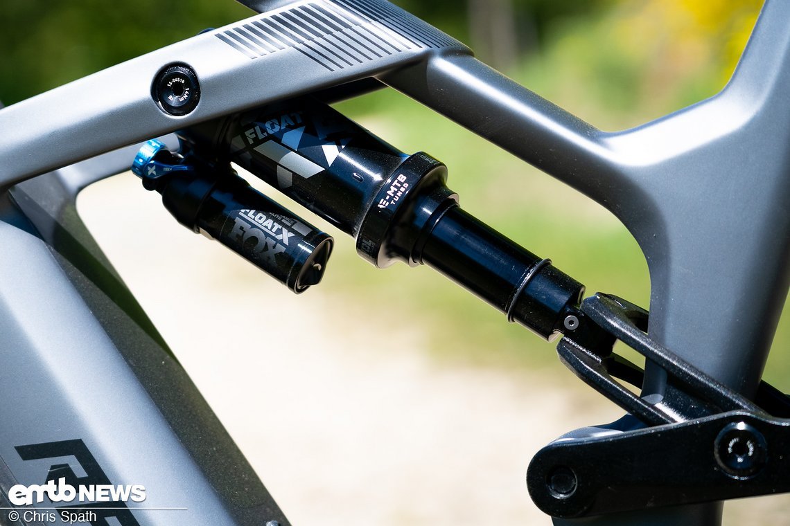

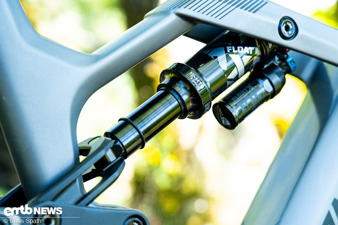

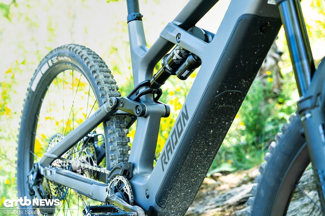

Im Hinterbau steckt der Float X Performance Elite mit Druckstufenverstellung
# Im Hinterbau steckt der Float X Performance Elite mit Druckstufenverstellung – Der Hinterbau kitzelt 170 mm Federweg aus dem Dämpfer.

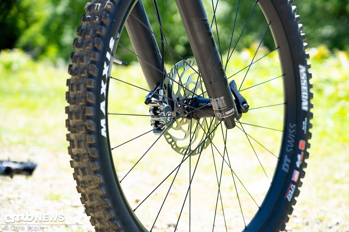

Gebremst wird mit Schwaben-Stoppern: Die Magura MT7 ist mit 203-mm-Scheiben vorn und hinten ausgerüstet und soll für passende Verzögerung sorgen. Beschleunigt wird natürlich vom Bosch CX Gen5, komplettiert wird der Antrieb durch eine SRAM GX Transmission. Radon verbaut keinen direkten Motoranschluss des Schaltwerks – der Schaltwerkakku muss also separat geladen werden.
Gebremst wird mit der Magura MT7 mit 203-mm-Scheiben vorne und hinten
# Gebremst wird mit der Magura MT7 mit 203-mm-Scheiben vorne und hinten – verbaut sind ab Werk die grünen Sport-Bremsbeläge.

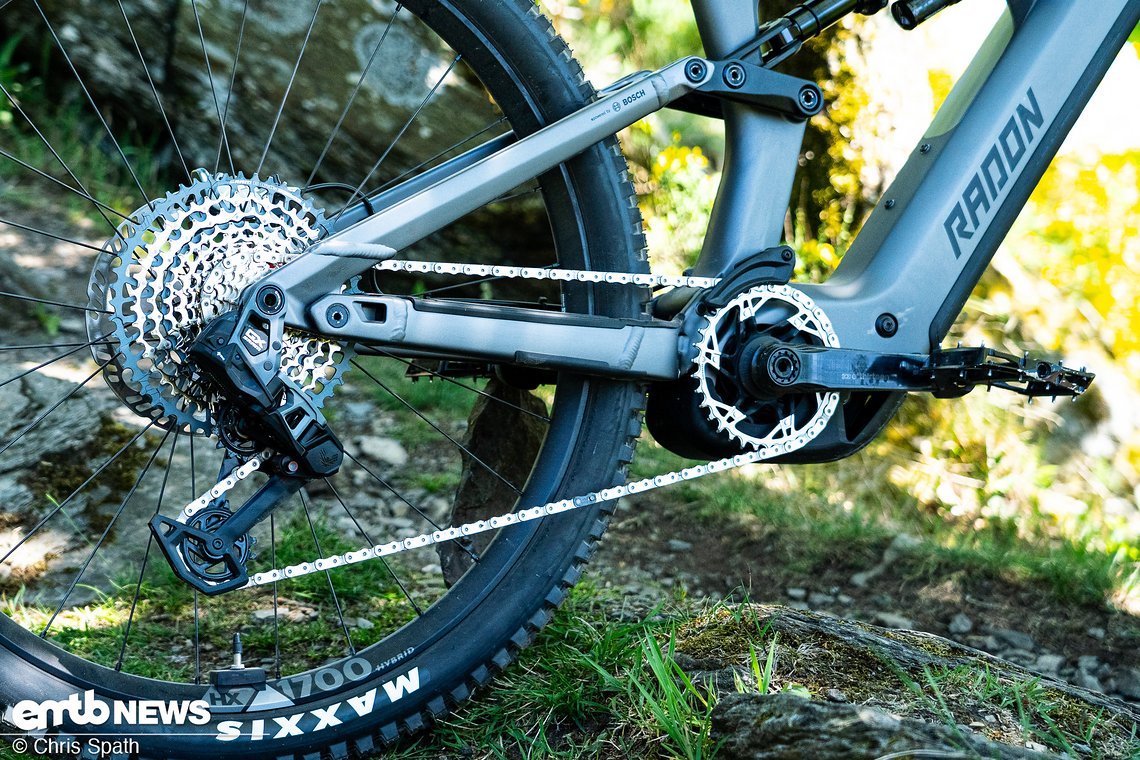

Dank UDH passt die SRAM GX Transmission ans Bike
# Dank UDH passt die SRAM GX Transmission ans Bike – Die elektrische Schaltung ist nicht via Kabel an den Hauptakku angeschlossen, sondern muss separat geladen werden.

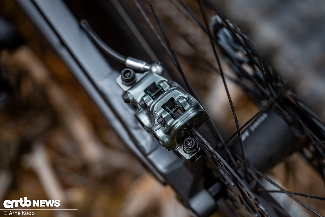

Initial war ich vom Biss der Bremsen nicht angetan – ein Wechsel von Maguras Sport- auf die Performance-Beläge brachte dann aber ein deutliches Plus an Bremsperformance
# Initial war ich vom Biss der Bremsen nicht angetan – ein Wechsel von Maguras Sport- auf die Performance-Beläge brachte dann aber ein deutliches Plus an Bremsperformance – Diesen Tuning-Tipp sollte man zwingend berücksichtigen, wenn man das Deft in seinem angedachten Einsatzbereich bewegen möchte.
Immer wieder komme ich in Kurven trotzdem in die Bredouille: Die Sport-Beläge von Magura ermöglichen es im Gelände nicht, auf den Punkt zu bremsen, bei gleichen Bremspunkten rausche ich deutlich schneller Richtung Kurve. Nach einem Belagwechsel gibt es hier keinen Grund zur Beschwerde mehr, die MT7 liefert dann genau das ab, was ich von ihr gewohnt bin.
Nachdem die Beläge getauscht sind, kann es richtig losgehen.

Der Hinterbau arbeitet insgesamt sehr synchron zur Gabel: feinfühlig und satt, reaktiv, baut aber tiefer im Federweg stetig Support auf. Die Kombination aus dieser Sensibilität und dem Gegenhalt, wenn man den Hinterbau aktiv einfedert – etwa als Preload für Sprünge oder in Kurven – passt perfekt zum Enduro-Einsatz. Nach dem Bremsbelagwechsel zeigt sich auch – die Bremstraktion liegt auf einem hohen Niveau und der Hinterbau schafft es während des Bremsens aktiv zu bleiben.
Wer an der Gabel mit zwei Spacern fährt, dem empfehlen wir auch am Dämpfer noch einen größeren Volumenspacer einzusetzen. Dann ist die Fahrwerksbalance stimmiger, die Endprogression reicht auch für große Sprünge oder harte Landungen.

  • Fox 38 Grip X Mein Erstkontakt mit der Fox 38 Grip X war auf der ersten Runde enttäuschend, da die Gabel eher harsch war. Ab Werk waren drei Volumenspacer verbaut, von denen ich im späteren Testverlauf ein bis zwei entfernt habe. Damit arbeitet die Gabel harmonisch und strengt wenig an. Top, dass Radon hier zur Grip-X-Kartusche greift, im Vergleich zur einfachen Grip-Kartusche ist das ein signifikantes Upgrade.
Stabile Karkassen haben ihre Berechtigung, vor allem auf Bikes dieser Klasse.
# Stabile Karkassen haben ihre Berechtigung, vor allem auf Bikes dieser Klasse. – Radon hat hier eine treffende Spezifikation hingelegt – der DoubleDown-Reifen am Hinterrad war hinsichtlich Stabilität und Pannenschutz gerne gesehene Spec.
Starke Bremse, schwache Leistung!
# Starke Bremse, schwache Leistung! – Maguras MT7 ist eine starke Bremse – keine Frage. Wie abhängig diese Performance von guten Belägen ist, zeigt sich, wenn man keine zweckmäßigen Beläge fährt. Die grünen Sport-Beläge passen leistungstechnisch nicht in ein E-MTB.

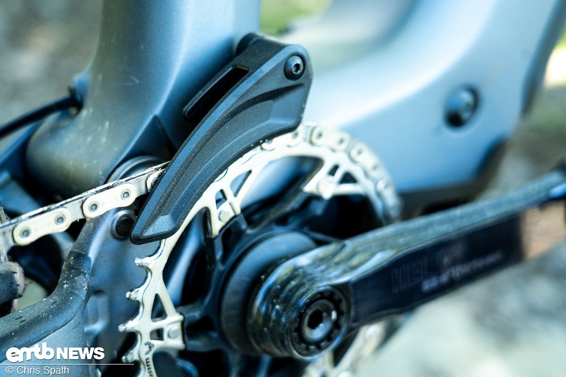

# … und ab. – Grundsätzlich finden wir die Kettenführung sinnvoll, das verbaute Modell setzt der Kette wenig entgegen, ist nicht steif genug und der stufenlose Einstellmechanismus bringt zu viel Spiel ins System.

# Aller guten Dinge sind drei? – Die Fox 38 am Deft kam mit drei Volumenspacern. Etwas viel – wir würden empfehlen, hier ein bis zwei Spacer zu entfernen, je nachdem wie plüschig man die Gabel möchte. Nach dem Volumenspacer-Tuning sind wir Fans der smoothen 38 Grip X geworden.
Fazit – Radon Deft 9.0 800
Mit der Revision des Radon Deft gelingt es dem Bonner Direktversender, ein preisbewusstes E-MTB mit starker Performance anzubieten. Kleine Details sind zwar verbesserungswürdig, fallen aber preislich nicht stark ins Gewicht. Das Radon Deft 9.0 richtet sich in seinem Charakter eher an abfahrtsorientierte Personen, kann diese durch sein starkes Fahrwerk, die solide Abfahrtsgeometrie und ein direktes, agiles Fahrverhalten begeistern.
Artikelbild
Radon Deft 9.0 800 – Pro / Contra
Stärken
  • Preis/Leistung
  • Kontrolliertes Fahrwerk
  • Gute Abfahrtsgeometrie
Schwächen
  • flacher realer Sitzwinkel
  • diverse Detailschwächen in der Ausstattung
Das Radon Deft 9.0 wird unseren Vorstellungen eines spaßigen 170-mm-E-MTBs ziemlich gut gerecht und trifft damit die Positionierung des Herstellers
