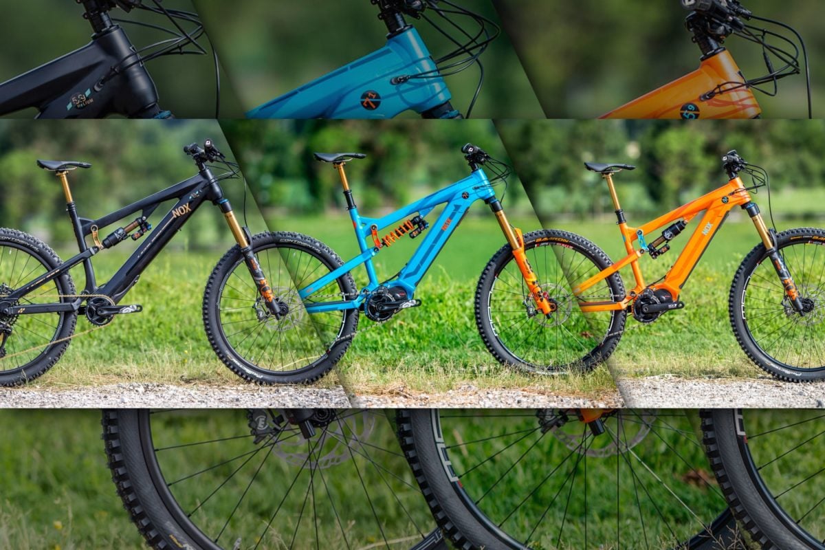

Nox Cycles – E-MTB-Neuheiten 2022 Sachs oder Brose? Und bei der Farbe – was darf’s denn sein?
Nox E-Bike 2022: Fresh und farbenfroh, die neuen E-Bikes von Nox! Der Hersteller aus dem schönen Zillertal zeigt seine neuen E-Bikes und E-Mountainbikes für 2022. Angetrieben werden diese mit Sachs- oder Brose-Motoren. Besonders spannend sind die neuen E-Enduro- und E-All-Mountain-Modelle. Wir haben alle Infos zu den 2022er Neuheiten von Nox.
Nox Cycles sitzt in Berlin und im Zillertal in Österreich, und fertigt ausschließlich E-Bikes und E-Mountainbikes. Der Ursprung dieser Marke liegt einige Jahre zurück, 2004 wurde die Marke in Berlin gegründet. In den 2000ern entwickelte und baute Nox brachiale Downhill-Bikes. 2015/16 expandierte das Unternehmen dann nach Österreich, ins Zillertal. Hier war man einfach näher an den Trails und konnte viel mehr Mountainbike leben als am Alexanderplatz oder am Wannsee. Seit 2016 fertigt Nox Cycles ausschließlich E-Bikes.
Aktuell agiert Nox nach dem Konzept: „Designed in Germany, built in Austria.“ Die Nox Cycles GmbH hat ihren Sitz in Berlin und ist verantwortlich für die Konstruktion und Entwicklung. Die Nox Cycles Austria GmbH (Sitz in Tirol/Zillertal) ist dabei gerade durch die Nähe zu den Bergen ebenfalls wesentlich an der Entwicklung sämtlicher E-Bikes von Nox beteiligt. So entsteht eine perfekte Symbiose aus alpinem Know-how und deutschem Engineering. Die Berlin-Zillertal-Connection verbindet quasi das Beste aus zwei Welten.
Für alle, die es besonders eilig haben, hier geht es direkt zu den Fotos der Nox E-Bikes 2022:
Diashow: Nox Cycles – E-MTB-Neuheiten 2022: Sachs, Brose oder Farbe – was darf’s denn sein?

Nox E-Bike 2022 – die Innovationen
Jedes Nox Full-Suspension E-Bike der jüngsten Generation ist mit dem Flex-Plus Standard ausgestattet. Dieser setzt sich aus mehreren Technologien zusammen, um die Geometrie auf den*die jeweilige*n Fahrer*in und das Fahrverhalten anzupassen.
  • FLS (Flex-Linkage-System) Um der wachsenden Nachfrage des Markts von unterschiedlichen Laufradgrößen nachzukommen und die Geometrie zu individualisieren, entwickelte Nox die Flex-Linkage. Mit wenigen Handgriffen lässt sich damit BB-Höhe bzw. Lenkwinkel individuell anpassen.
  • FCD (Flip-Chip-Dropout) Durch das Flip-Chip-System hast du stets die Möglichkeit, zwischen Laufradgrößen zu switchen bzw. die Kettenstrebenlänge zu wählen. Eine kurze Position sorgt z. B. für mehr Wendigkeit, eine lange Position für besseres Kletterverhalten.
  • Boost Standard Um bei kurzen Kettenstreben, breiteren Reifen-/Felgen-Kombinationen und großen Laufrädern mehr Steifigkeit zu erreichen, ist jedes E-MTB von Nox mit Boost-Standard versehen. Dadurch erhöht sich die Steifigkeit. Des Weiteren gewährleistet der Boost-Standard mehr Reifenfreiheit, wodurch eine Reifenwahl bzw. -breite bis zu 2,8″ möglich ist.
Nox Enduro 7.1 – Neuheit 2022
Infos und Preise
Fans von gierigen Enduro-Sektionen, rumpeligem Terrain und steilen Downhill-Passagen, das Nox Enduro 7.1 wendet sich genau an euch! Mit 180 mm Federweg an Front und Heck, einer für den Enduroeinsatz passenden Ausstattung, Mullet-Wheels, kraftvoller Motorunterstützung und ausdauernden Akkus mit 630 bzw 651 Wh Kapazität, stellen die Enduro-E-Bikes von Nox die passenden E-Mountainbikes für schnelles Geballer auf harten Trails dar. Nox bietet seine E-Mountainbikes wahlweise mit Brose Drive S Mag– oder Sachs RS-Motor an. Wir konnten 2020 das Nox Enduro 7.1 – Test gibt’s hier – mit Sachs RS-Motor bereits ausgiebig fahren.
Der Rahmen des Enduro 7.1 ist, wie bei allen E-Bikes von Nox, aus hydrogeformten Aluminium-Rohren gefertigt. Hierzu wird eine hochwertige Aluminiumlegierung verwendet. Unter Druck (Hydroforming) wird das Material geformt, mit hoher Präzision in speziellen CNC-gefertigten Werkzeugen verschweißt und durch moderne Härteverfahren auf ein Maximum an Stabilität gebracht.
Nox hat das Enduro 7.1 in den Versionen Comp, Expert und Pro im Programm.

Nox All Mountain 5.9 – Neuheit 2022
Infos und Preise
Mit dem All Mountain 5.9 hat Nox einen echten Allrounder im Programm. Von der schnellen Runde auf den Hometrails, der langen Tour am Wochenende oder der Alpenüberquerung – das Setup dieses E-Mountainbikes ist für alle Eventualitäten gewappnet. Die kraftvollen Motoren, Brose Drive S Mag oder Sachs RS, sind für lange, steile Aufstiege prädestiniert und machen, dank ihrer großen Akkus (630 oder 651 Wh) auch nicht so schnell schlapp.
Das Nox All Mountain 5.9 verfügt über 160 mm an Front und Heck und besitzt die Nox-typischen Features am Rahmen: FLS (Flex-Linkage-System) und FCD (Flip-Chip Dropout). Hiermit lässt sich das E-Bike den persönlichen Vorlieben anpassen.

Wer auf Farben steht, der wird beim Nox All Mountain 5.9 fündig.
# Wer auf Farben steht, der wird beim Nox All Mountain 5.9 fündig.
Nox All-Mtn 5 9 Brose 0Q2A7852
Nox All-Mtn 5 9 Brose 0Q2A7843
Nox All-Mtn 5 9 Sachs 0Q2A7671
Nox All-Mtn 5 9 Sachs 0Q2A7686
