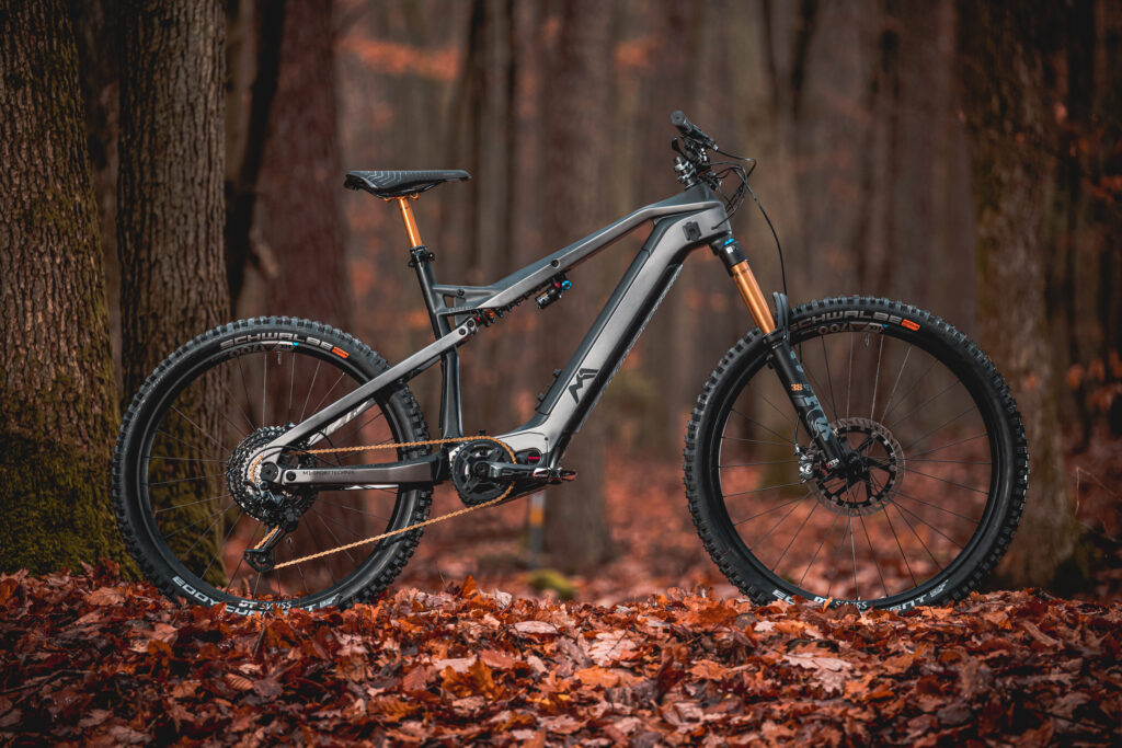

Das M1 Erzberg baut etwas hoch auf. Damit verbunden ist das Fahrgefühl etwas aufgesetzt.

In der herbstlichen Kulisse kommen die kupfer-goldenen, Kashima-beschichteten Elemente der Fox-Komponenten besonders gut zur Geltung.
# In der herbstlichen Kulisse kommen die kupfer-goldenen, Kashima-beschichteten Elemente der Fox-Komponenten besonders gut zur Geltung. – Der Grundton des Rahmens ist eher zurückhaltend. Schwarz und Grau bestimmen das Bild und betonen die Rahmenkonturen.
# Das M1 Erzberg baut etwas hoch auf. Damit verbunden ist das Fahrgefühl etwas aufgesetzt.

Fazit: M1 Erzberg BR
Das M1 Erzberg mit Brose Drive S Mag überzeugt als E-Enduro auf ganzer Linie, da sowohl die Konstruktion als auch die Ausstattungskomponenten kompromisslos für den harten Einsatz konzipiert sind. Durch den langen Radstand und dem Mixed-Wheel-Setup ist eine gute Mischung aus Laufruhe und Agilität gegeben.
Grobe Wurzel-Teppiche und Felsformationen schluckt das Erzberg BR mit dem hochwertigen Fox-Fahrwerk gnadenlos weg, sodass es eine wahre Freude ist, das Gelände zu suchen, das diesem Fahrwerk gerecht wird. Ein paar kleine Mankos, wie den hohen Aufbau, gilt es zu beachten. Im Gegenzug sorgt dies für ein entspanntes Pedalieren ohne Aufsetzer.
Mit dem Brose Drive S-Motor steht ein solider Antrieb zur Verfügung, der primär durch harmonische und natürliche Kraftentfaltung überzeugt – bei maximaler Leistung fehlt ihm in der Performance-Klasse etwas der Punch. Top ist der große und praktisch zu handhabende 750-Wh-Akku. Somit besitzt es mit dieser Charakteristik gute E-Enduro-Attribute, da große Strecken in nahezu jedem Gelände zurückgelegt werden können.
Problematisch ist einzig die Auswahl an Rahmengrößen, denn M1 Sporttechnik bietet das Erzberg BR nur in M und L an.

Zur gehobenen Ausstattung passt der Preis. Mit einem Gewicht von 25,7 kg ist das M1 Erzberg in seiner Gattung relativ leicht. Die Rahmengeometrie ist mit der großen Überstandshöhe etwas speziell.
# Zur gehobenen Ausstattung passt der Preis. Mit einem Gewicht von 25,7 kg ist das M1 Erzberg in seiner Gattung relativ leicht. Die Rahmengeometrie ist mit der großen Überstandshöhe etwas speziell.
