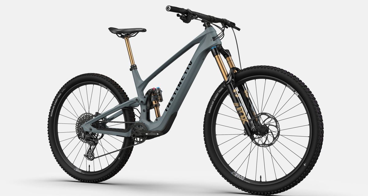

Instinctiv Ocelot 2025 Neues Lightweight-Full-Power E-MTB

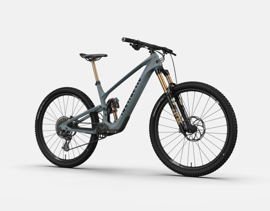

Instinctiv Ocelot 2025: Mit dem Ocelot präsentiert die kroatisch-niederländische Marke Instinctiv ihr erstes „Full-Power-Light-E-MTB“. Drei Varianten – Ocelot 125, 135 und 145 – decken Federwege von 125 bis 145 mm hinten und 160 bzw. 170 mm vorn ab. Herzstück aller Bikes ist ein Carbon-Rahmen mit sogenanntem PUMA-Mehrgelenkhinterbau, kombiniert mit Maxons brandneuem BikeDrive AIR S-Motor.
Instinctiv Ocelot – Infos und Preis
Basis aller drei Modelle ist ein Carbon-Rahmen mit vollständig integrierter, herausnehmbarer 400 Wh-Batterie. Das Chassis soll – je nach Modell – fahrfertig 18,7 (135er Bike) bis 19,2 kg auf die Waage bringen. Instinctiv setzt beim Ocelot auf seine weiterentwickelte PUMA-Kinematik, einen kompakten Horst-Link-Viergelenker, dessen Progression unabhängig von Anti-Squat- und Anti-Rise-Werten abgestimmt wurde. Für gezielte Unterschiede im Fahrverhalten variiert Instinctiv den Hinterbauhub, während an der Front je nach Modell eine 160- oder 170-mm-Gabel steckt. Der Maxon-BikeDrive-AIR-S-Motor liefert bis zu 90 Nm Drehmoment und zieht seine Energie aus einem entnehmbaren 400 Wh-Akku, erweiterbar um 250 Wh Range-Extender. Der Rahmen wird in Europa gefertigt, endmontiert wird nach wie vor in Kroatien. Preislich ordnen sich die Bikes deutlich oberhalb der hauseigenen Kodiak-Getriebeflotte ein, mit Preisen ab 10.150 € (UVP) aufwärts.
  • Rahmenmaterial Carbon-Monocoque, Alu-Links 7075
  • Federweg 160/125 mm (Ocelot 125), 160/135 mm (Ocelot 135), 170/145 mm (Ocelot 145)
  • Laufräder 29″ vorne & hinten
  • Motor Maxon BikeDrive AIR S (90 Nm, 620 W Peak)
  • Akku 400 Wh integriert, optional 250 Wh Extender
  • Gewicht ab 18,7 (Ocelot 125) – 19,2 kg (Ocelot 145, ohne Pedale, Herstellerangabe)
  • Verfügbarkeit bestellbar ab sofort, Auslieferung ab Q4/2025
  • www.instinctiv.bike
Preise (UVP)
  • Instintiv Ocelot 125 ab 10.150 €
  • Instintiv Ocelot 135 ab 10.245 €
  • Instintiv Ocelot 145 ab 10.412 €

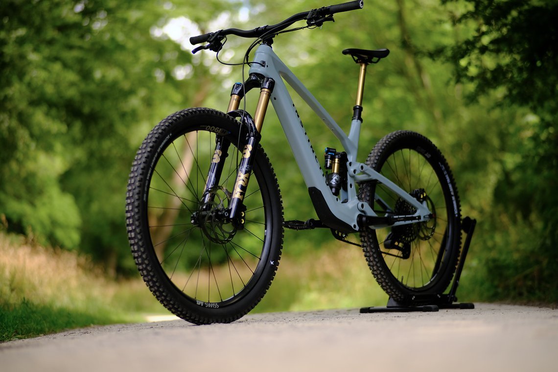

Der wesentliche Unterschied liegt bei den Dämperkomponenten.

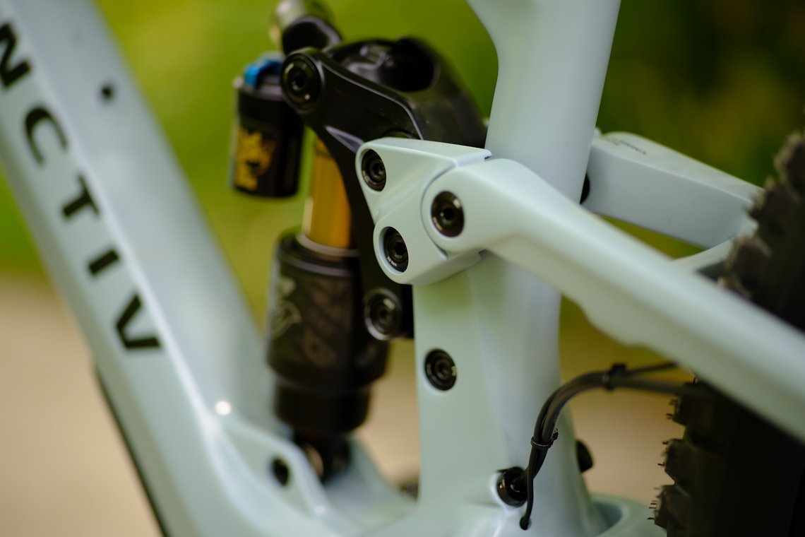

Instinctiv setzt beim Ocelot auf die weiterentwickelte PUMA-Kinematik – ein kompakter Horst-Link-Viergelenker.
# Instinctiv setzt beim Ocelot auf die weiterentwickelte PUMA-Kinematik – ein kompakter Horst-Link-Viergelenker.

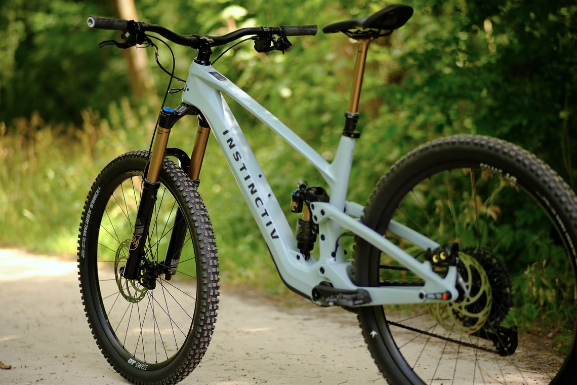

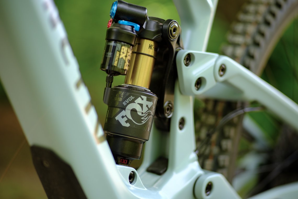

# Der wesentliche Unterschied liegt bei den Dämperkomponenten. – Je nach Modell wird eine Fox Float 36 Factory-Gabel oder die 38er Fox Float Factory verbaut.
Bei den Dämpfer wird unterschieden zwischen Fox Float Factory EVOL, Float X- bzw. Float X2.
# Bei den Dämpfer wird unterschieden zwischen Fox Float Factory EVOL, Float X- bzw. Float X2.

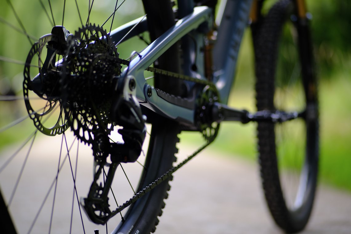

Geschaltet wird serienmäßig mit der SRAM Transmission GX Eagle 90.
# Geschaltet wird serienmäßig mit der SRAM Transmission GX Eagle 90. – Optional kann man wählen zwischen der GX Eagle AXS Transmission und der X0 Eagle AXS Transmission.

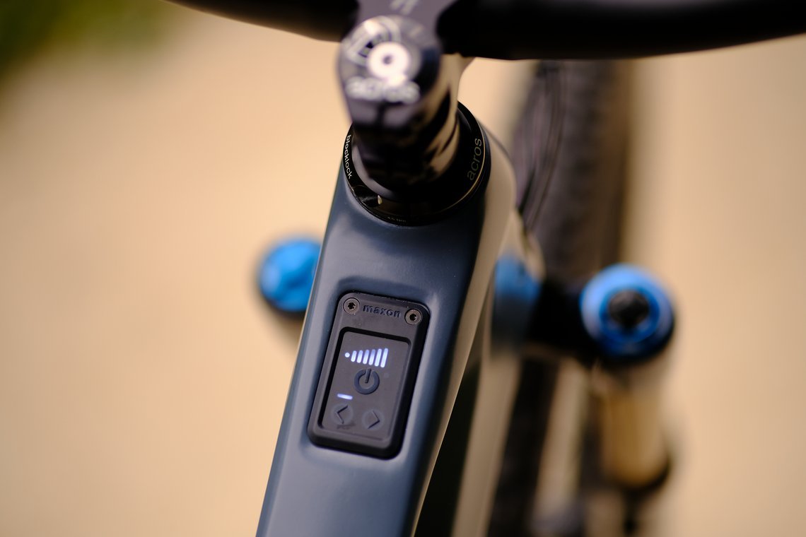

Herzstück des Ocelot ist Maxons neuer BikeDrive AIR S. Der Motor wiegt 2 kg, liefert laut Datenblatt bis zu 90 Nm Drehmoment und 620 W Spitzenleistung. Drei Assist-Modi (Cruise, Sport, Blast) lassen sich per App feinabstimmen, gesteuert wird über einen dezenten Top-Tube-Controller und einen Daumenschalter am Lenker. Die fest integrierte 400 Wh-Batterie kann mit einem 250 Wh Range-Extender in Flaschenform ergänzt werden.
  • Motor: Maxon BikeDrive AIR S
  • Drehmoment: 90 Nm (Herstellerangabe)
  • Leistung: bis 620 W Peak
  • Batterie: 400 Wh, integrierter Li-Ion-Akku
  • Range-Extender: optional 250 Wh
Für den Antrieb sorgt Maxons neuer BikeDrive AIR S mit bis zu 90 Nm Drehmoment.
# Für den Antrieb sorgt Maxons neuer BikeDrive AIR S mit bis zu 90 Nm Drehmoment. – Ein 400 Wh-Akku ist fest integriert und ein 250 Wh Range-Extender ist verfügbar.
