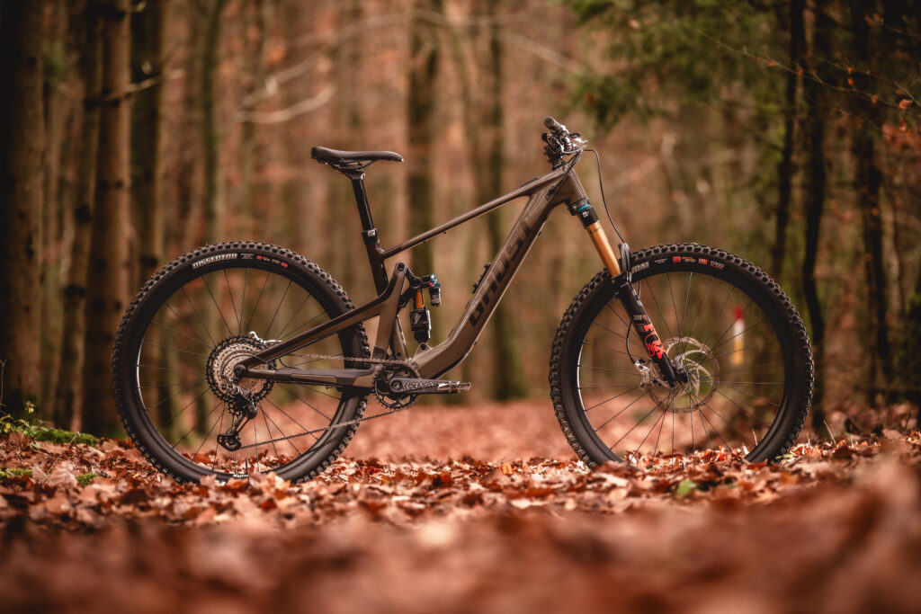

Mit dem Ghost Path Riot Full Party hat der namhafte deutsche Fahrradhersteller ein potentes E-Fully im Programm. Angetrieben wird es vom Fazua Ride 60, was es zu einem Light-Support-E-Mountainbike, kurz Light-E-MTB, macht. Das Design des Carbonrahmens wurde von einer Design-Agentur in Barcelona / Spanien entwickelt, ist markant, eigenständig, wirkt schlicht, zeitlos und modern. Auffällig ist der 140-mm-Hinterbau mit Traction-Link-Technologie. Dieser Hinterbau arbeitet ähnlich einem VPP-Hinterbau und hat einen markanten Vorteil: sehr feinfühliges, sensibles Ansprechverhalten am Anfang des Federwegs, viel Gegenhalt in der Mitte und eine progressive Kennlinie zum Ende hin. Damit fühlen sich die 140 mm Federweg recht üppig und weniger straff als bei manchem Mitbewerber an. Auf dem Trail kommt der Eindruck auf, dass sich der Federweg am Heck nach mehr anfühlt, als tatsächlich vorhanden ist.
Der Hinterbau des Ghost Path Riot Full Party ist mit Traction-Link-Technologie ausgestattet.
# Der Hinterbau des Ghost Path Riot Full Party ist mit Traction-Link-Technologie ausgestattet. – Verblüffend ist hierbei die Sensibilität, gerade am Anfang des Federwegs, mit der der Boden abgetastet wird.
Ganz oben im Lastenheft stand, dass man ein Bike entwickeln wollte, bei dem man nicht sofort erkennt, ob es sich um die E- oder die Bio-Variante handelt. Dies ist gelungen, denn die Proportionen sind schlank und der Motor nebst Akku wurden vorbildlich integriert. Optisch gleicht die E-Version der Bio-Variante sehr und man muss schon genau hinsehen, um die Unterschiede sofort zu erkennen.

Beim Motorsystem entschied sich Ghost für das Fazua Ride 60 mit 430er-Akku. Einen Range Extender hatte Fazua bei Markteinführung 2022 zwar angekündigt, dieser ist aber bis dato (Stand April 2024) weder offiziell vorgestellt worden, noch ist er irgendwo erhältlich. Der kompakte Motor wiegt 1,96 kg, schafft 60 Nm max. Drehmoment und hat eine Spitzenleistung von 450 Watt. Er schiebt kraftvoll und hängt, seit dem Update im Frühling 2023, auch gut am Pedal. Impulsen der Pedale folgt der Motor sensibel und schiebt unmittelbar und kraftvoll. Unterstützungsstufen gibt es drei bzw. vier. Während drei Stufen sich dauerhaft nutzen lassen, ist Boost nur für den kurzzeitigen Einsatz gedacht. Hierfür muss die Ring-Control dauerhaft gedrückt gehalten werden. In diesem Modus leistet der Motor bis zu 450 Watt Spitzenleistung.
Das Ghost Path Riot Full Party wird von einem Fazua Ride 60-Motor angetrieben.
# Das Ghost Path Riot Full Party wird von einem Fazua Ride 60-Motor angetrieben. – Dieser Motor arbeitet effizient, leise und hängt gut am Pedal.
Der LED-Hub im Oberrohr zeigt den gewählten Modus und Ladezustand des Akkus an und
# Der LED-Hub im Oberrohr zeigt den gewählten Modus und Ladezustand des Akkus an und – verfügt über einen USB-C-Port.
Hier könnte vielleicht, wenn es denn mal einen geben würde, ein Range Extender angeschlossen werden.
# Hier könnte vielleicht, wenn es denn mal einen geben würde, ein Range Extender angeschlossen werden.

Ghost Path Riot Full Party – Test auf dem Trail
Uphill
Auch mit einem Minimal-Assist-Motor lässt es sich passabel klettern und auch technisch anspruchsvolle Uphills lassen sich gut meistern.
Wenn man die reinen Zahlen in Hinblick auf den Federweg liest, kommt die Frage auf: Was willst du sein, liebes Ghost Path Riot? 160 mm an der Front spielen schon in der Enduro-Klasse, 140 mm am Heck eher im Trailbike- oder unteren All-Mountain-Bereich. Nun, das Path Riot mixt den Einsatzzweck und lässt die Grenzen verschwimmen. Der Hinterbau mit Traction-Link macht’s möglich. Die Fox 39 Factory-Federgabel ebnet den Untergrund ein und lässt sich, dank Grip2-Kartusche, problemlos an alle erdenklichen Szenarien anpassen. Am Hinterbau sorgt ein Fox Float X2-Dämpfer für Komfort und Traktion und passt ausgezeichnet zur Kinematik des Traction-Link-Hinterbaus. Egal ob Uphill oder Downhill – dieser Hinterbau punktet immer. Bergauf überzeugt Traction-Link mit einem ausgewogenen Verhältnis zwischen Sensibilität, Traktion und Antriebsneutralität.
Ghost Path Riot Full Party – ob hiermit auch richtig Trailparty geht, finden wir heraus!
# Ghost Path Riot Full Party – ob hiermit auch richtig Trailparty geht, finden wir heraus!
Der Fazua-Motor schiebt ordentlich den Berg hinauf.
# Der Fazua-Motor schiebt ordentlich den Berg hinauf. – Will man das Vorderrad über ein Hindernis heben, reicht ein kurzer Zug am Lenker.
Die Geometrie animiert dazu, den Oberkörper mehr nach vorne zu beugen, was im Uphill von Vorteil ist. Auch wenn die Front recht leichtfüßig ist, so verliert man dennoch erst spät die Bodenhaftung. Will man das Vorderrad allerdings über ein Hindernis heben, reicht ein Zug am Lenker und – zack! – ist man drüber.
Der Fazua-Motor schiebt passabel und unterstützt feinfühlig und homogen, weshalb er in moderaten Uphills kaum Wünsche offenlässt. Klar, wird es steiler und vor allem technischer, dann muss man schon ordentlich in die Pedale treten, aber auch dies ist gut machbar. Und, hey, braucht man mal kurzfristig richtig Leistung, dann hilft der Boost-Modus, der mit gedrückter Ring-Control einige Sekunden mit gut 450 Watt schiebt.
Ein dickes Plus geht an das Produktmanagement, das dem Ghost Path Riot Full Party Tire Inserts verpasst hat, denn hiermit ist es easy möglich, mit weniger Reifendruck zu fahren, was die Traktion im Uphill äußerst positiv beeinflusst.
Downhill
Ach, wenn es doch nur 10 … 15 … 20 mm mehr Federweg am Heck hätte! …
Kritiker würden vielleicht sagen: Vorne hui, hinten pfui. Deshalb muss man die Frage stellen, ob das Ghost Path Riot am Heck hält, was es an der Front verspricht? Die Antwort ist einfach: Ja, irgendwie schon. Auf Downhilltrails lässt es sich leichtfüßig, intuitiv und schnell fahren und fühlt sich dabei recht quirlig an. Wer hier allerdings ein Wunder im Geradeauslauf erwartet, wird vielleicht etwas enttäuscht. Dieses E-MTB ist eher auf der verspielten Seite. Wurzeln animieren zum „abziehen“ und Steinfelder werden vom Fahrwerk nahezu glattgebügelt. Im Hinblick auf die unterschiedlichen Federwege – vorne satte 160, hinten nur 140 mm – würde sich der Einsatz einer Fox 36-Federgabel anbieten. Sie ist weniger steif und dennoch genauso präzise zu fahren wie das 38er-Modell. Zudem wäre das etwas schlankere Modell vielleicht sogar etwas komfortabler und würde noch besser zum sensiblen Heck passen.
Überaus positiv sind die Bremsen aufgefallen – kraftvoll und bissig, das passt! Die Formula Cura 4 brauchen zwar etwas Einbremszeit, bremsen danach aber wie Hulle. Der Begriff „Wurfanker“ trifft hier zu 100 % zu. Gerade mit der großen 220er-Scheibe vorne lässt sich das Bike mühelos auf den Punkt zum Stehen bringen.
Trotz nur 140 mm Federweg am Heck macht das Path Riot auch in rumpeligen Sektionen viel Spaß.
# Trotz nur 140 mm Federweg am Heck macht das Path Riot auch in rumpeligen Sektionen viel Spaß.
Bei der Rahmengröße bin ich mir unschlüssig. Klar, L ist mit 492 mm Reach zu groß, aber M (465 mm Reach) fühlt sich auch irgendwie nicht 100-%-ig richtig an. Das Cockpit ist für meinen Geschmack gerade im Downhill etwas zu tief und der Rahmen irgendwie zu kurz. Dies zwingt mich in eine leicht gebückte Position und lässt mich weniger souverän das Bike dirigieren. Man steht relativ hoch im Bike und mitunter fühlt es sich dadurch etwas stelzig an. Ein Lenker mit mehr Rise oder ein tieferes Tretlager würde hier Abhilfe schaffen.
Dank der grippstarken Reifen – beide kommen mit MaxxGripp – verliert man nur schwer die Traktion.
# Dank der grippstarken Reifen – beide kommen mit MaxxGripp – verliert man nur schwer die Traktion.
Besonders stimmig ist die Reifenwahl, vor allem, wenn das Geläuf rauer und der Boden steiniger und rumpeliger wird. Ghost setzt hier auf grippstarke Maxxis-Reifen in MaxxGrip Gummimischung – und das am Vorder- und Hinterrad! Hiermit hatte ich über den gesamten Testzeitraum, egal bei welchen Witterungsverhältnissen, auf jedem Untergrund Traktion und Grip ohne Ende. Dazu gesellen sich noch stabile Karkassen – an der Front EXO+, am Heck sogar Double-Down. Wem das nicht genug Pannensicherheit ist, für die oder den hat Ghost noch Tire Inserts von PTN verbaut. „Full Party“ ist hier eben nicht bloß eine hohle Phrase, sondern Programm.
Trail
Die Worte „Full Party“ im Modellnamen sind keine hohle Phrase, sondern eine echte Ansage. Die Ausstattung und das gesamte Setup sorgen auf dem Trail nämlich für eins: maximalen Spaß und jede Menge Trailparty!
Auf dem Trail hinterlässt das Ghost Path Riot Full Party einen satten Eindruck! Es lässt sich spielerisch durch enge Kurven fahren, liegt satt auf dem Trail und hat ein agiles, leichtfüßiges Handling – Kurvenräuber beschreibt es ganz gut. Dank des gutmütigen und intuitiven Handlings ist es für Neulinge und Fortgeschrittene gleichermaßen gut geeignet. Ambitionierte oder Pros werden etwas Federweg am Heck vermissen und die hohe Position, wenn man im Rad steht, bemängeln.
Das Ghost Path Riot Full Party lädt zum Spielen ein.
# Das Ghost Path Riot Full Party lädt zum Spielen ein.
Geradeauslauf in Highspeed-Passagen ist zwar nicht die ultimative Stärke des Ghost Path Riot Full Party, funktioniert aber auch.
# Geradeauslauf in Highspeed-Passagen ist zwar nicht die ultimative Stärke des Ghost Path Riot Full Party, funktioniert aber auch.
Negativ bleiben zwei Dinge in Erinnerung: Zum einen das Cockpit, denn an einem 9.000-Euro-Bike möchte ich keinen Alulenker und einfachen Vorbau der Hausmarke haben, und zum anderen hat die Haltbarkeit der 8Pins-Stütze stark zu wünschen übrig gelassen. Bereits nach der zweiten Fahrt hatte der Sattel extrem viel seitliches Spiel und bewegte sich beim Pedalieren spürbar hin und her. Dieses Problem kannte ich von 8Pins-Stützen bis dato noch nicht, aber wie heißt es so treffend: Irgendwann ist immer das erste Mal.
In Summe hinterlässt das Ghost Path Riot Full Party einen soliden Eindruck und liefert auf dem Trail ordentlich ab.
# In Summe hinterlässt das Ghost Path Riot Full Party einen soliden Eindruck und liefert auf dem Trail ordentlich ab.
Schade, dass Fazua noch keinen Range Extender im Portfolio hat, denn damit ließe sich das Ghost Path Riot Full Party auch für längere Trailpartys nutzen. Mit dem 430er-Akku bleibt beim Fahren mit maximaler Unterstützung leider nur die After-Work-Party.

  • Eigenständiges Design Optisch wurde der Carbonrahmen so schlank und schnörkellos gehalten wie möglich, dennoch ist das Design eigenständig und hat einen hohen Wiedererkennungswert.
  • Superfit Geometrie länger als gewohnt Die Frage nach der passenden Rahmengröße muss man bei diesem Bike vollkommen neu stellen, denn man kann sich kaum auf Erfahrungswerte mit Bikes anderer Hersteller verlassen. Diese Geometrie ist länger und flacher, weshalb man eher bei einer Rahmengröße kleiner landet, als sonst.
  • Sensibles Heck und sattes Fahrwerk Auf der Suche nach einem Hinterbau, der äußerst sensibel anspricht, im mittleren Federweg viel Gegenhalt bietet und zum Ende schön progressiv wird? Et voilà – Traction-Link macht’s möglich. Hier fühlen sich 140 mm nach mehr an und bieten viel Komfort und Traktion.
  • Seitliches Spiel der 8Pins-Sattelstütze Schon nach wenigen Kilometern hatte die Stütze Spiel und der Sattel bewegte sich hin und her. Dieses Schadensbild kennen wir von 8Pins-Stützen bisher noch nicht, weshalb wir uns darüber gewundert haben. Auf Nachfrage beim Team von 8Pins sagte man uns, dass dies kein Problem der Stütze, sondern der Montage im Rahmen ist. Die Stütze wird unten mit einer Achse fixiert. Ist diese nicht richtig fest (8Pins empfiehlt ein Drehmoment von 8 Nm) kann es zu diesem seitlichen Spiel kommen. Nachdem die Schraube nachgezogen wurde – sie war tatsächlich locker – war das Spiel weg.
  • Kraftvolle Bremsen Die silbernen Formula Cura 4-Scheibenbremsen dürfen auch gern als „Wurfanker“ bezeichnet werden. Nach einer kurzen Einbremsszeit verwöhnen sie einen mit bissiger Bremspower und stabilem Druckpunkt. Gerade in Kombination mit der 220er-Scheibe vorne kommt die Cura 4 einer Traumbremse ziemlich nahe.
  • Günstige Komponenten beim Cockpit An einem 9.000-Euro-Bike erwarten wir keinen einfachen Alu-Lenker der Hausmarke. Hier darf es gern etwas von einem namhaften Zubehör-Spezialisten sein.
  • Grippstarke Reifen inkl. Tire Inserts Jede Trailparty endet jäh, wenn man einen Platten hat oder den Grip verliert. Dem wurde hier wirkungsvoll entgegengewirkt, denn Ghost setzt auf MaxxGrip-Reifen und Tire Inserts – und zwar an beiden Rädern!
Vorbildlich! Ghost verbaut am Path Riot Full Party grippstarke Maxxis-Reifen mit weicher MaxxGripp-Gummimischung.
# Vorbildlich! Ghost verbaut am Path Riot Full Party grippstarke Maxxis-Reifen mit weicher MaxxGripp-Gummimischung.
Die 8Pins-Sattelstütze sieht super aus und lässt sich einfach in der Höhe regulieren. Schade nur, dass der Sattel schon nach wenigen Kilometern seitliches Spiel hatte.
# Die 8Pins-Sattelstütze sieht super aus und lässt sich einfach in der Höhe regulieren. Schade nur, dass der Sattel schon nach wenigen Kilometern seitliches Spiel hatte.
An einem Bike für 9.000 € dürfen gern Lenker und Cockpit von einem namhaften Anbauteile-Hersteller sein.
# An einem Bike für 9.000 € dürfen gern Lenker und Cockpit von einem namhaften Anbauteile-Hersteller sein. – Die hauseigenen Parts funktionieren zwar, aber in der Preisklasse ist das ein bissel mau.
Echte Wurfanker! Die Formula Cura 4 sehen nicht nur super aus, nein, sie bremsen auch extrem gut.
# Echte Wurfanker! Die Formula Cura 4 sehen nicht nur super aus, nein, sie bremsen auch extrem gut.
Prinzipiell braucht man am Light-E-MTB vorne keine 220er-Bremsscheibe, aber wie heißt es doch so treffend: Haben ist besser als brauchen.
# Prinzipiell braucht man am Light-E-MTB vorne keine 220er-Bremsscheibe, aber wie heißt es doch so treffend: Haben ist besser als brauchen.
Ein eigenständiges Design und Funktionalität zeichnen das Light-E-MTB Ghost Path Riot Full Party aus.
# Ein eigenständiges Design und Funktionalität zeichnen das Light-E-MTB Ghost Path Riot Full Party aus.
