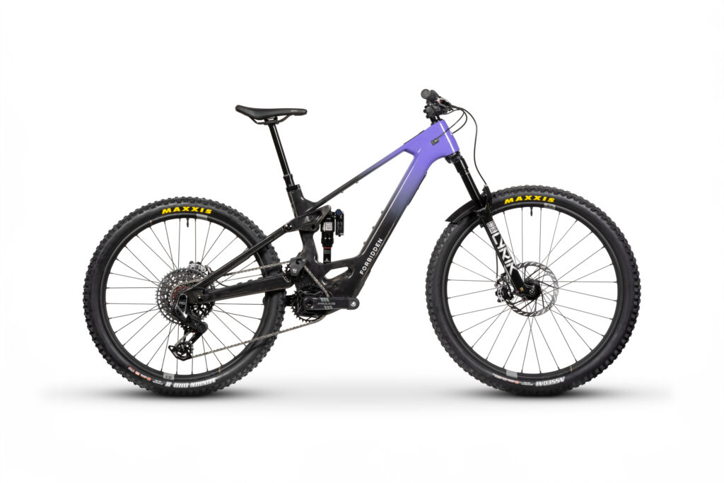

Nachdem es bereits seit geraumer Zeit Gerüchte gab, dass Forbidden ein eigenes E-Bike entwickelt, verdichteten sich diese im Dezember 2024, denn auf dem Instagram-Account der Kanadier war ein erster Prototyp eines E-Mountainbikes mit dji Avinox Motorsystem zu erahnen. Fans der Marke wussten direkt, dass es sich hierbei wahrscheinlich um ein Druid handelt, welches bereits als motorlose Version in der Bikeszene mächtig Eindruck macht und als Trailbike überzeugt. Auch unsere Kollegen von MTB-News haben das Forbidden Druid bereits getestet. Auf dem Sea Otter Bikefestival in Kalifornien / USA wurde jetzt das Druid E vorgestellt, welches auf einen schnörkellosen, cleanen Carbonrahmen mit High-Pivot-Hinterbau und DJI Avinox Motorsystem setzt.
Forbidden bietet das neue Druid E als Lite- und Core-Variante mit Carbonrahmen und Mullet-Wheels an, wobei sich hier der Federweg, das Gewicht, die jeweilige Ausstattung und natürlich die Akkukapazität unterscheiden. Während beim etwas kurzhubigeren Lite – der Federweg beträgt 150/140 mm – ein 600er-Akku für ein geringes Gewicht von ca. 20 Kilogramm sorgt, kommt beim 160/150-mm-Core ein Akku mit 800 Wh zum Einsatz. Damit wächst das Gewicht, laut Hersteller, auf ca. 22,5 kg. Spannend ist, neben dem eigenwilligen Design, welches mit einem sehr hohen Wiedererkennungswert aufwarten kann, der Hinterbau mit High-Pivot und die eigenwillige Geometrie. Beide Modelle setzen auf einen identischen Rahmen mit hohem Drehpunkt und einem „Idler-Pulley“, ein zusätzliches Umlenkritzel oberhalb des vorderen Kettenblatts, das die Kettenlinie kontrolliert. Beim Core kommt ein Dämpfer mit 5 mm mehr Hub zum Einsatz, wodurch sich der Federweg auf 150 mm am Heck erhöht und Sitz-/Lenkwinkel 0,5° flacher wird. Wichtig ist Forbidden die eigenwillige Geometrie, bei der der Rahmen mit jeder Rahmengröße proportional anwächst, der Reach relativ kurz ist (beim L misst er 467 mm), aber der Stack recht hoch ausfällt – in Rahmengröße L sprechen wir hier über mächtige 662 mm. Im Klartext heißt das, dass nicht nur der Hauptrahmen, sondern auch der gesamte Hinterbau anwächst. Bei Forbidden vertritt man die Meinung, dass ein langer Reach oft die fehlende Länge des Hinterbaus kompensiert, weshalb man hier passend gegensteuert.

Forbidden Druid E Lite
Modell | 3 | 2 | 1 |
Rahmen | Druid RS Full Carbon 140mm | Druid RS Full Carbon 140mm | Druid RS Full Carbon 140mm |
Gabel | Rock Shox Lyrik Select + 150mm | Rock Shox Lyrik Select + 150mm | Rock Shox Lyrik Ultimate 150mm |
Dämpfer | Rock Shox Super Deluxe Select + | Rock Shox Super Deluxe Select + | Rock Shox Super Deluxe Ultimate |
Schalthebel | SRAM | AXS Pod | SRAM AXS Pod Ultimate |
Schaltwerk | SRAM | SRAM GX AXS 12speed | SRAM X0 AXS 12speed |
Kassette | SRAM 10-52T 12speed | SRAM XS-1275 10-52T 12speed | SRAM XS-1295 10-52T 12speed |
Kurbel | SRAM 32T - 155mm | SRAM GX Eagle 32T - 155mm | SRAM X0 Eagle 32T - 155mm |
Bremse | SRAM Maven Bronze | SRAM Maven Silver | SRAM Maven Ultimate |
Laufräder | Crankbrothers Synthesis Enduro - Alloy | Crankbrothers Synthesis Enduro - Alloy | Crankbrothers Synthesis 11 - Carbon |
Vorderreifen | Maxxis Assegai 29"x2.5" 3C Maxx Terra - EXO | Maxxis Assegai 29"x2.5" 3C Maxx Terra - EXO | Maxxis Assegai 29"x2.5" 3C Maxx Terra - EXO |
Hinterreifen | Maxxis DHRII Wide Trail - 3C Maxx Terra - EXO+ | Maxxis DHRII Wide Trail - 3C Maxx Terra - EXO+ | Maxxis DHRII Wide Trail - 3C Maxx Terra - EXO+ |
Sattel | Fizik Terra Alpaca X5 | Fizik Terra Alpaca X5 | Fizik Terra Alpaca X5 |
Sattelstütze | OneUp Dropper Post V3 | OneUp Dropper Post V3 | OneUp Dropper Post V3 |
Lenker | FBC Alloy | Burgtec Ride Wide Enduro Alloy | One Up Carbon e-Bar |
Vorbau | FBC 40mm | FBC 40mm | Burgtec OE MK3 Enduro Stem - 42.5mm |
Motor | DJI Avinox | DJI Avinox | DJI Avinox |
Display | DJI OLED Touch Display | DJI OLED Touch Display | DJI OLED Touch Display |
Akkukapazität | DJI Avinox 600Wh | DJI Avinox 600Wh | DJI Avinox 600Wh |
Max. Drehmoment | 120 Wh (Boost), 105 Wh | 120 Wh (Boost), 105 Wh | 120 Wh (Boost), 105 Wh |
