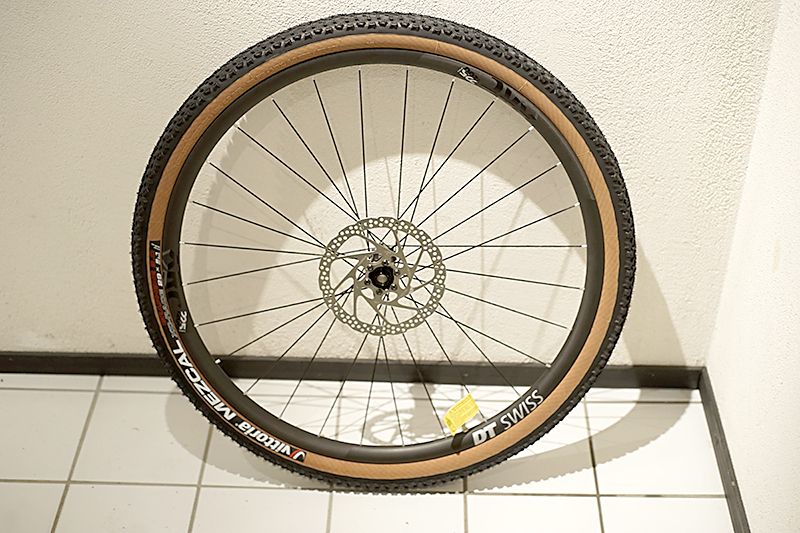

    Nach dem ich meine Winterreifen Nobby Nic mit den RODI READY27 Felgen in die Ecke gestellt habe und jetzt DT-Swiss 1200er Felgen mit schmalen Vittoria Mezcal Reifen fahre (1 kg rotierendes Gewicht weniger) macht das Focus Raven² 9.8, das jetzt ca. 15 kg wiegt, gepaart mit der neuen Software, richtig Spass.
    Wer seine Fitness im Blick hat und auf Interwalltraining ohne extreme Belastungsspitzen steht und gerne Waldautobahnen mit hoher Geschwindigkeit fährt, dem kann ich das Focus Raven² 9.8 mit Fazua Antrieb nur empfehlen.
