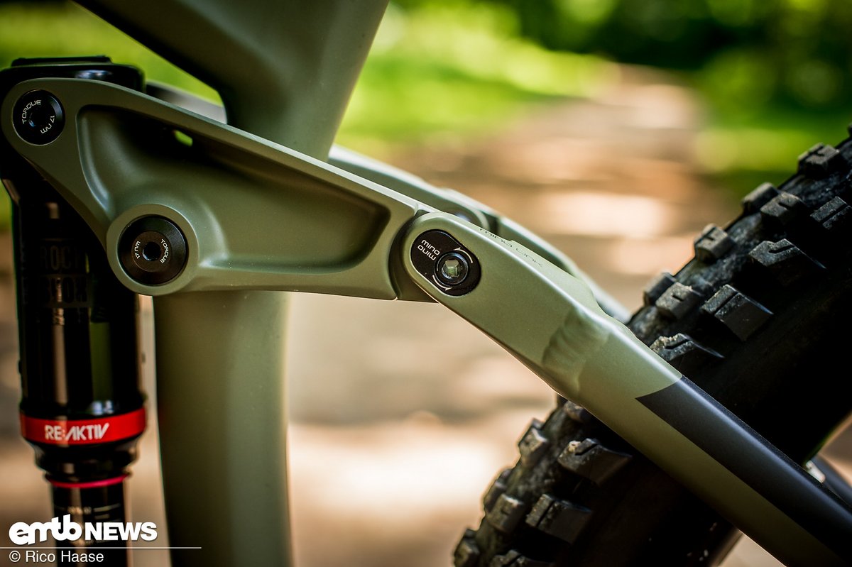

Smartes Tool zur Geometrie-Anpassung: MinoLink
# Smartes Tool zur Geometrie-Anpassung: MinoLink – dieser FlipChip erlaubt es, die Winkel um +/-0,5° zu verstellen

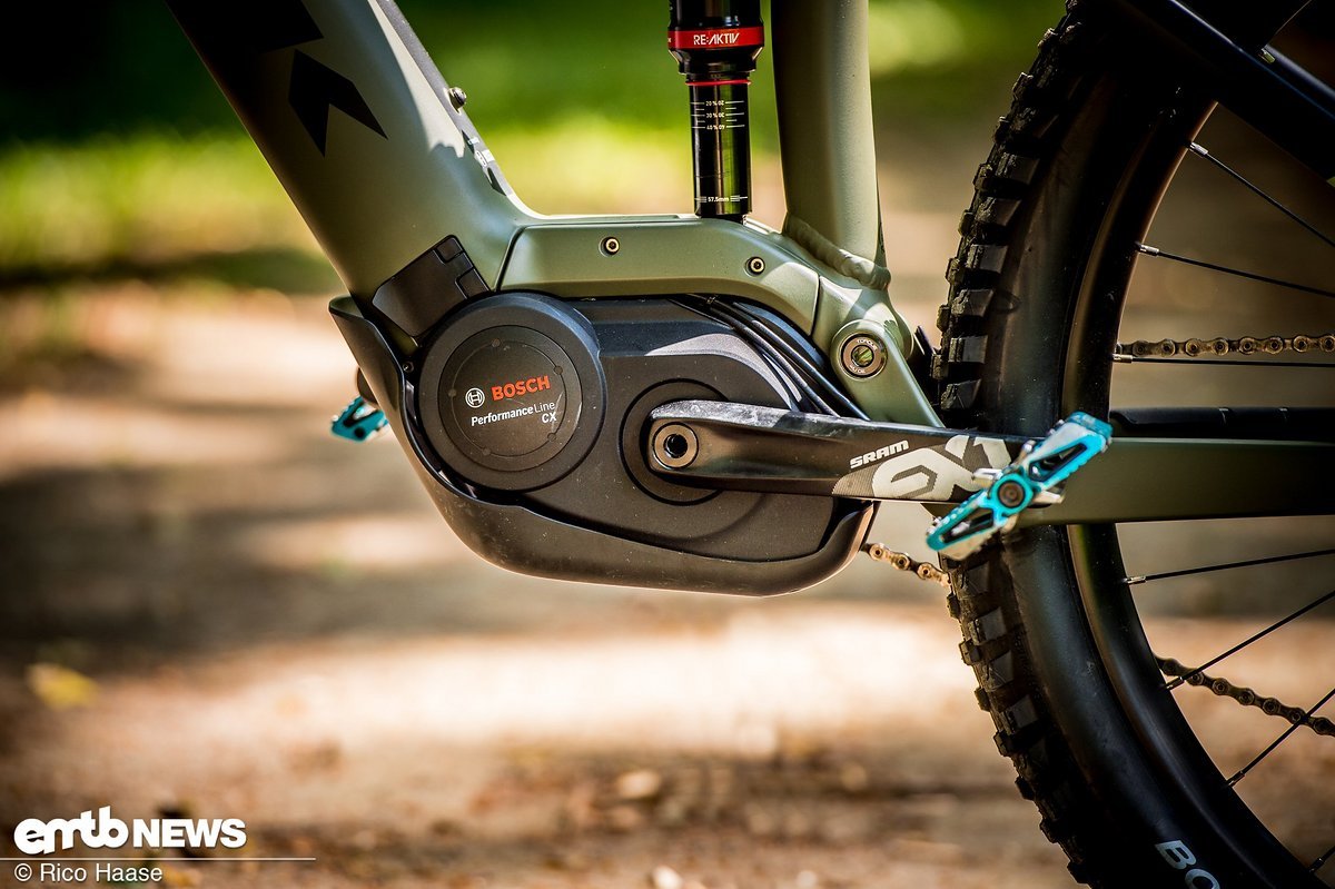

In diesem Modell arbeitet ein Bosch Performance CX Motor gepaart mit einem vollintegrierten Bosch PowerTube 500 Akku. Dieser Motor ist wahrscheinlich aktuell der am häufigsten verbaute Elektromotor an E-Mountainbikes. Seine Kraftentfaltung ist enorm und im Turbo-Modus deutlich spürbar. Mit einer Spitzenleistung von 75 Nm zählt er zu den stärksten E-Bike-Motoren am Markt. Eine Besonderheit dieses ovalen Motors ist das winzige Kettenblatt, das sich 2,5x schneller dreht, als die eigene Trittfrequenz. Deshalb entspricht ein 16er in etwa einem herkömmlichen Kettenblatt mit 40 Zähnen.
Bei den Unterstützungsmodi haben die Software-Entwickler von Bosch einen Clou gelandet und geben dem User neben ECO-, Tour- und Turbo-Modus auch den eMTB-Modus mit an die Hand. Dieser progressive Modus bedient sich bei der Kraftzugabe vom Tour-Modus bis hinauf zum Turbo-Modus. Abhängig vom Pedaldruck passt sich die progressive Motorunterstützung automatisch der individuellen Fahrweise an. Der eMTB-Modus nutzt die volle Bandbreite des Tour-Modus (120 %) bis hinauf zum Turbo-Modus (300 %). Dank des viel größeren Leistungsfensters ist ein Wechsel der Unterstützungsstufen nicht mehr so häufig nötig. Die Sensorik der Motor-Ansteuerung arbeitet sehr feinfühlig und erlaubt die Powerfreigabe auch in kleinsten Dosierungen. In steilen Uphills gibt das System die volle Power dazu, wenn der User voll auf das Pedal drückt, und in flacheren Sektionen reduziert das System die Leistungszufuhr. Summa summarum ergibt das ein Fahren mit viel Grip, Traktion und der passenden Motorunterstützung – „Optimized Trail Control“ nennen es die Marketingstrategen bei Bosch.

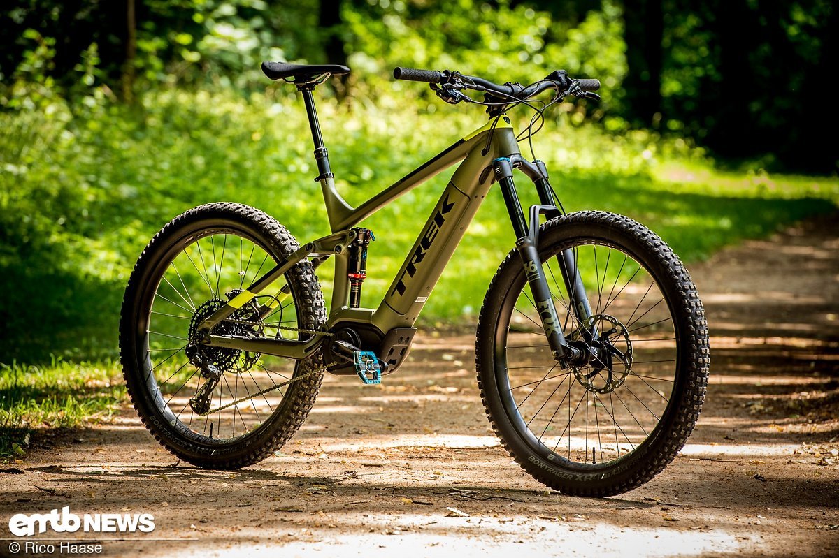

Mit dem Powerfly LT 9 hat Trek ein attraktives E-Trailbike im Programm, das mit gelungener Akku-Integration und viel Federweg punkten kann
# Mit dem Powerfly LT 9 hat Trek ein attraktives E-Trailbike im Programm, das mit gelungener Akku-Integration und viel Federweg punkten kann
Mit dem Trek Powerfly LT 9 präsentiert der amerikanische Premium-Hersteller ein attraktives E-Trailbike mit gelungener Akku-Integration und viel Federweg. 160 mm an der Front und 150 mm am Heck sorgen für ein sattes Fahrverhalten und generieren eine hohes Trail-Potential. Der Komponenten-Mix drückt den Preis, weshalb sich preisbewußte Käufer dieses Modell einmal ganz genau ansehen sollten.
Auf dem Trail machen sich die 12 Gänge der SRAM NX Eagle-Schaltung sehr positiv bemerkbar, denn extreme Gangsprünge gibt es bei der fein abgestimmten Kassette nicht.
Dank der neuartigen Akku-Integration und der seitlichen Entnahme des Bosch PowerPack Akkus gibt es selten dreckige Hände und auf dem Unterrohr bleibt sogar noch Platz für einen Flaschenhalter.
