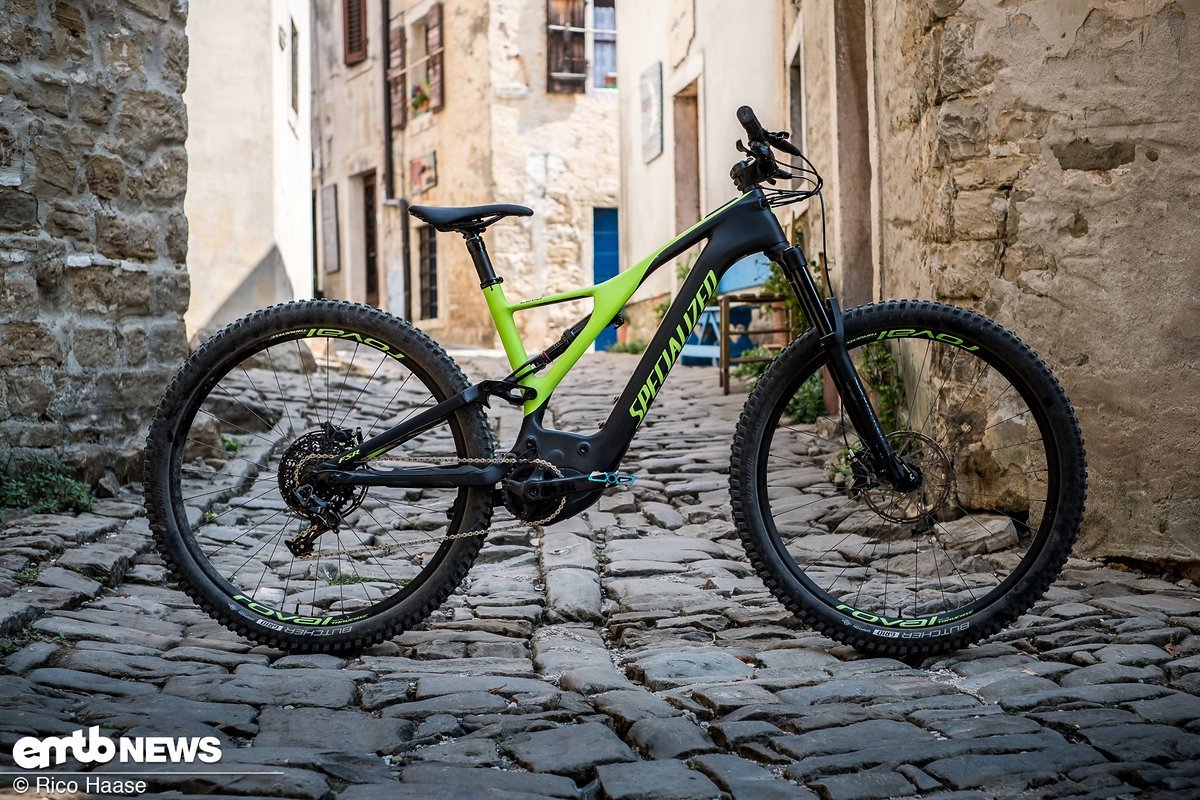

Specialized Turbo Levo Expert FSR
# Specialized Turbo Levo Expert FSR – Federweg: 150/150 mm | Motor: Specialized Custom 2.1 | Preis: 7.999 € (UVP)

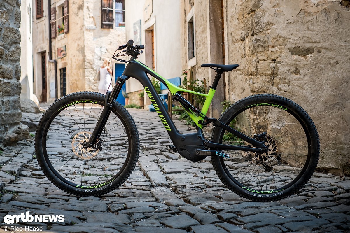

Das Specialized Turbo Levo verfügt über einen asymmetrischen Hinterbau
# Das Specialized Turbo Levo verfügt über einen asymmetrischen Hinterbau – mit einer neuartigen Gestaltung im Bereich Dämpferaufnahme und Sitzrohr

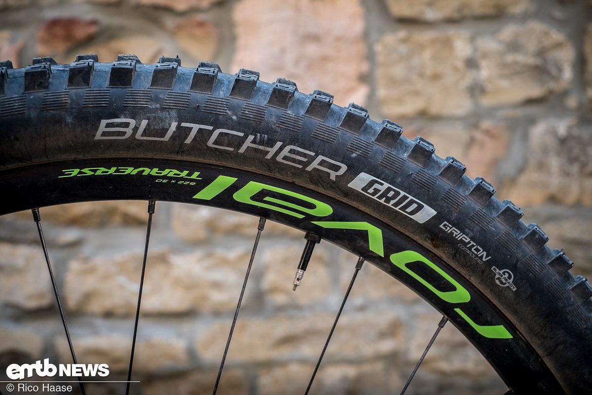

29" x 2,6 – der Specialized Butcher mit GRID-Karkasse hat Grip ohne Ende und befolgt Richtungswechsel willig
# 29" x 2,6 – der Specialized Butcher mit GRID-Karkasse hat Grip ohne Ende und befolgt Richtungswechsel willig

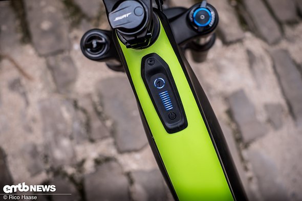

Turbo-Modus: der komplette Kreis leuchtet
# Turbo-Modus: der komplette Kreis leuchtet – die LEDs der Control Unit zeigen Ladezustand und Unterstützungsmodus
Trail-Modus
# Trail-Modus – zwei Segmente vom Kreis leuchten
Eco-Modus
# Eco-Modus – nur ein Segment vom Kreis leuchtet
Keine Motorunterstützung (das ist vollkommen neu)
# Keine Motorunterstützung (das ist vollkommen neu) – kein Segment des Kreises leuchtet

Auf dem Oberrohr sitzt die neuartige Control Unit
# Auf dem Oberrohr sitzt die neuartige Control Unit – und informiert über den Ladezustand des Akkus und die momentane Unterstützungsstufe

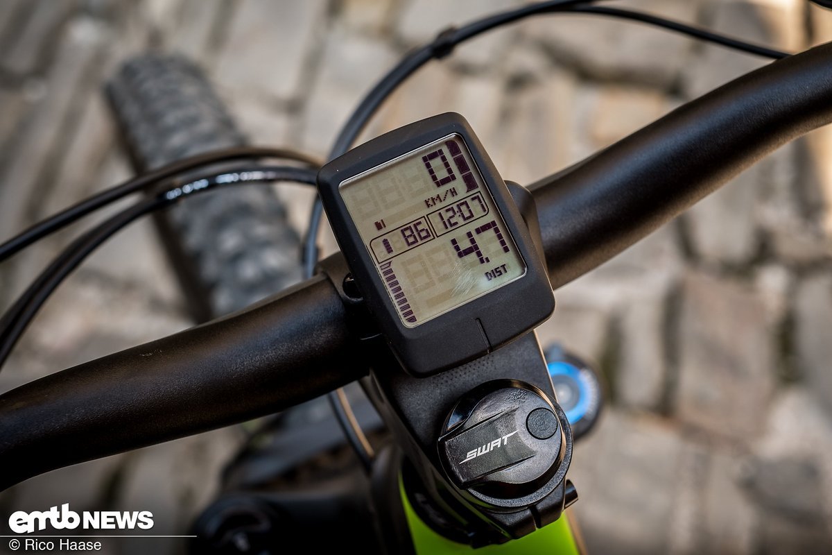

Das Display ist optional erhältlich und kann über dem Vorbau montiert werden
# Das Display ist optional erhältlich und kann über dem Vorbau montiert werden – das kontrastreiche Display ist ANT+ und Bluetooth fähig und informiert beispielsweise über Streckenlänge, Unterstützungs-Modus, Ladezustand und Uhrzeit
Das optional erhältliche Display liefert alle Werte, die man auf einer Fahrt so lesen möchte. Power, Unterstützungsmodus, Akkustand, zurückgelegte Distanz und mit einem ANT+ fähigem Brustgurt kann auch die Herzfrequenz angezeigt werden.

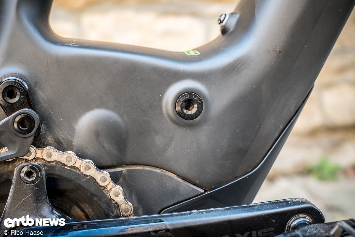

Hitzeableitung gut und schön
# Hitzeableitung gut und schön – aber die Schraubenköpfe am Motor werden extrem heiß
  • Motorschrauben werden an warmen Tagen sehr heiß – schon nach dem ersten langen Uphill (an diesem Tag waren es zwischen 30 und 40°C) bemerkten wir, dass der Bereich der Motoraufhängung ordentlich warm wurde. Als wir dann zufällig mit der nackten Wade an eine der Motorschrauben kamen, riefen wir laut: „Autsch, sind die heiß!“ Hitzeableitung ist toll, aber so? Ähm, nein, sicher nicht! Wir empfehlen Specialized dringend, die Köpfe der Schrauben an der Motoraufhängung mit Plastik-Plugs zu versehen, um „Autschies“ zu vermeiden.
