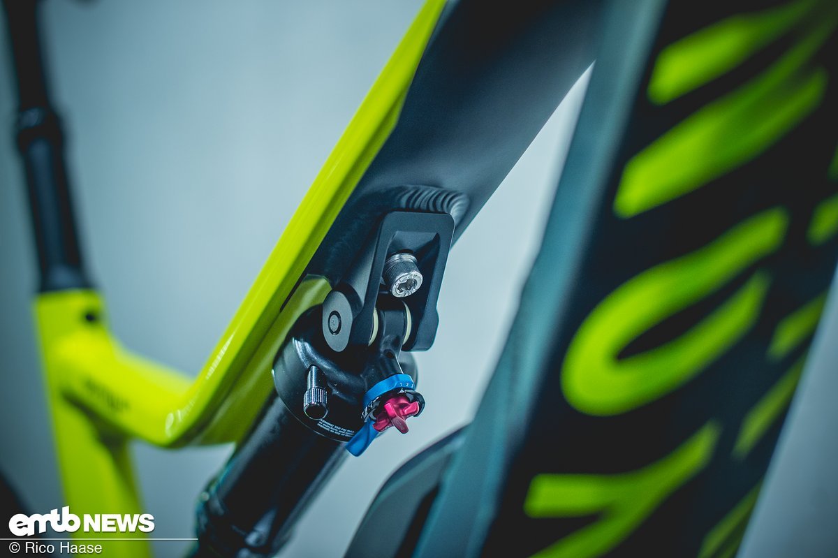

Die Zugverlegung ließ sich Canyon patentieren
# Die Zugverlegung ließ sich Canyon patentieren
Super! Selbst ein eigener Flaschenhalter wurde konzipiert, um auch in Rahmengröße XS eine 0,5l Flasche unterzubringen
# Super! Selbst ein eigener Flaschenhalter wurde konzipiert, um auch in Rahmengröße XS eine 0,5l Flasche unterzubringen

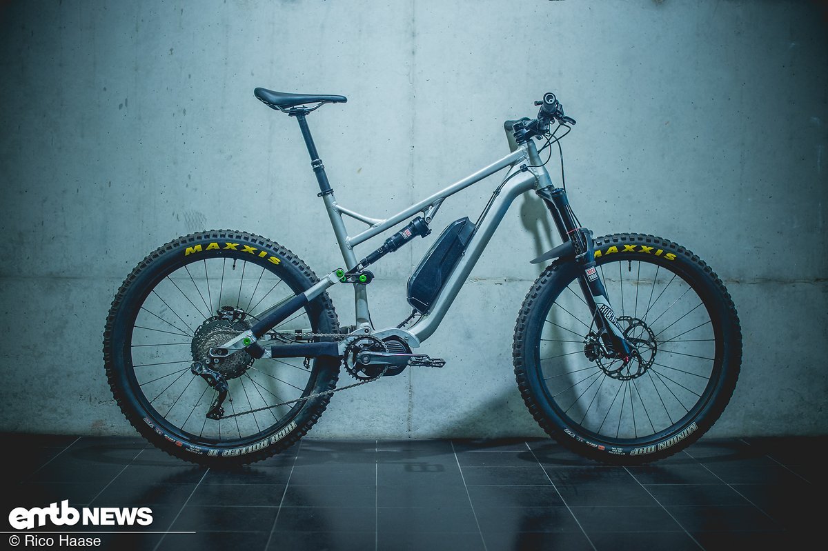

Dies ist der erste Prototyp des Canyon Spectral:ON
# Dies ist der erste Prototyp des Canyon Spectral:ON – die Rohrformen und die Akkuintegration sind hierbei noch vollkommen Nebensache
Finaler Prototyp
# Finaler Prototyp – gut zu sehen ist hier, dass die Rohrformen und die Formensprache bereits identisch mit dem Serienrad sind
