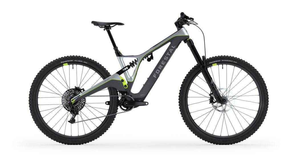

Forestal Siryon – ein Light-E-MTB der Enduro-Klasse. Das hübsche E-Enduro aus Andorra verfügt über einen formschönen Carbon-Rahmen mit 170 mm Federweg an Front und Heck. Schnelle 29-Zoll-Laufräder, solide Bremsen, ein eigens entwickeltes Motor-System mit Touchscreen-Display zeichnen dieses neu entwickelte E-MTB aus. Pate für dieses E-Mountainbike war übrigens kein geringerer als Cédric Gracia – gut gelaunter Partygänger, schneller Biker und lebende Legende aus der MTB-Freeride-Szene. Er ist von Anfang an dabei und entwickelt bei Forestal mit.
Sensationell ist das niedrige Gewicht dieses langhubigen E-Enduros. Das Forestal Siryon wiegt nämlich nur 17,4 kg und ist damit deutlich leichter als viele Modelle der Mitbewerber, verzichtet aber nicht auf Performance.
# Forestal Siryon – leichtes E-Enduro mit fortschrittlicher Technik, smarten Details und diversen Innovationen, die es bis dato noch nicht am E-MTB gab - Motor: Forestal EonDrive | Akkukapazität: 350 Wh | Federweg v/h: 170/170 mm | Gewicht: 17,4 kg | Preis: 7.999 € (UVP)

Am Forestal Siryon sind nur allerfeinste Produkte verbaut. Das DVO-Fahrwerk liefert 170 mm Federweg und verspricht feinste Performance, die Crankbrother Synthesis Carbon-Laufräder drücken das Gewicht und rollen mit den 2,4″ breiten Panaracer-Reifen sicherlich erstklassig. Der 800 mm breite Lenker kommt von Forestal selbst und ist – wie soll es auch anders sein – aus Carbon gefertigt. Gebremst wird mit einer Magura MT7-Bremsanlage, die auf unterschiedlich große Bremsscheiben setzt (203 mm vorne, 180 mm hinten). Das Forestal Siryon ist für 7.999 € (UVP) zu haben. Wer schnell ist und direkt bei der Bestellung bezahlt, erhält übrigens den Vorteilspreis von 7.499 € (UVP)!

Der Motor, der im Forestal Siryon arbeitet, wurde in einer Kooperation mit dem Motor-Giganten Bafang entwickelt. Der Forestal EonDrive ist 1,95 kg leicht und ist auf dem neuesten Stand der Technik. Das geringe Gewicht wurde durch die Verwendung von Titan und einem Magnesium-Gehäuse erzielt. Der kompakte Motor leistet ein maximales Drehmoment von 60 Nm und wird von einem 1,8 kg leichten 51V-Akku – der eine Kapazität von 350 Wh besitzt – mit Strom versorgt. Forestal gibt an, dass der Akku dank modernster Technik und einem Schnellladegerät in 1 Stunde und 24 Minuten zu 80 % wieder aufgeladen ist.

Specialized, nimm dich in Acht – das Forestal Siryon ist schlichtweg beeindruckend! Die smarten Details und innovativen Lösungen sind wegweisend und gehen einen völlig neuen Weg. Mit 170 mm Federweg und einem Gewicht von sagenhaften 17,4 kg zählt dieses Light-E-MTB zu den ganz heißen Neuheiten für die kommende Saison, zumal es sogar zu einem fairen Preis daher kommt. Wir freuen uns schon sehr auf einen ausführlichen Test!
