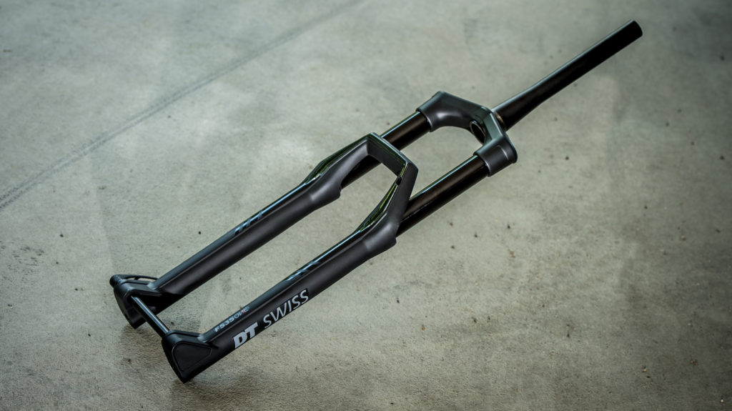

DT Swiss F535 ONE – ein sensibles Kunstwerk
Schon in den ersten Sekunden fällt auf, wie clean die Optik der F535 ONE ist. „Ja sag amal, wo sind denn die ganzen Einstellknöppe?“, fragte einer unserer Tester salopp, als er die Gabel zum ersten Mal sah. Die Ingenieure von DT Swiss haben alles ganz sauber mit Abdeckungen versehen und eine Federgabel geschaffen, die mit ihrer smarten Optik beinah an ein Kunstwerk erinnert. Das matte Finish wirkt sehr nobel und die glänzenden Dekore verleihen der F535 ONE das gewisse Etwas.
„Wir wollten eine 240er im Federgabel-Segment bauen.“
DT Swiss, der Premiumhersteller aus der Schweiz, ist bekannt für seine Naben-Technik, stabile Laufräder und die technischen Innovationen die in diesen Rädern stecken. Die 240er-Nabe ist ein Garant für Langlebigkeit und ein hohes Maß an Qualität. Verantwortlich für die Entwicklung des kompletten Innenlebens der F535 ONE war Sam Zbinden, ein ehemaliger Fahrer im Downhill-World Cup. Er ist bei DT Swiss im Bereich Suspension-Technik tätig und bringt dort seine Erfahrungen aus unzähligen Tiefenmetern ein. Deshalb lag der erste Step der zweijährigen Entwicklungszeit darin, auf dem sogenannten „Biel-Trail“ Daten zu sammeln und diese im Anschluss im Labor auszuwerten. Erst danach wurden erste Prototypen gebaut.
„Bei der Entwicklung der F535 ONE haben wir uns gute 2 Jahre Zeit gelassen, denn unser Credo lag darin, im Federgabel-Markt sofort mit einem Top-Produkt zu punkten. Wichtig war uns, eine Gabel zu bauen die einfach in der Bedienung und Handhabung ist und keinen Kunden überfordert. Wir wollten eine 240er im Federgabel-Segment bauen, das stand ganz oben im Lastenheft.

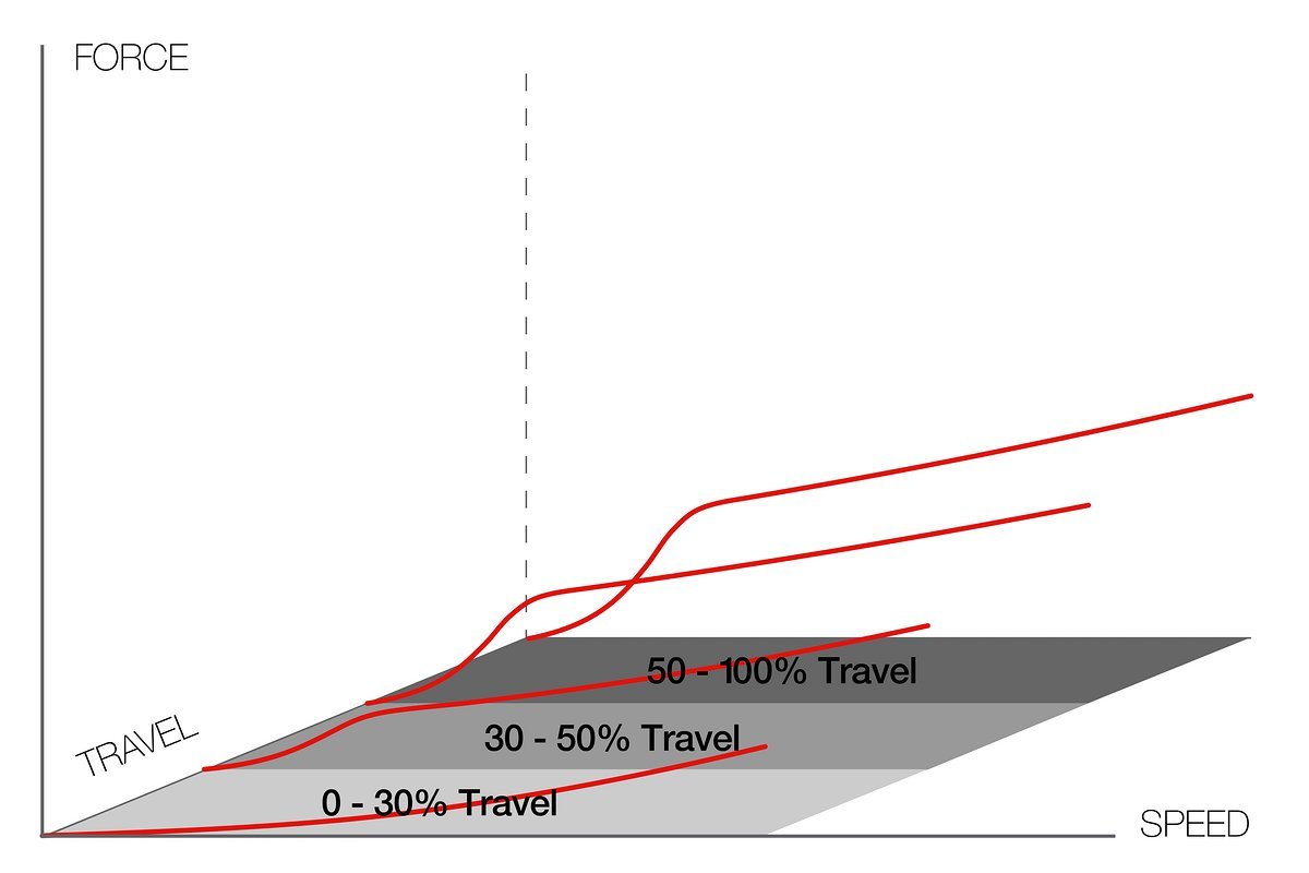

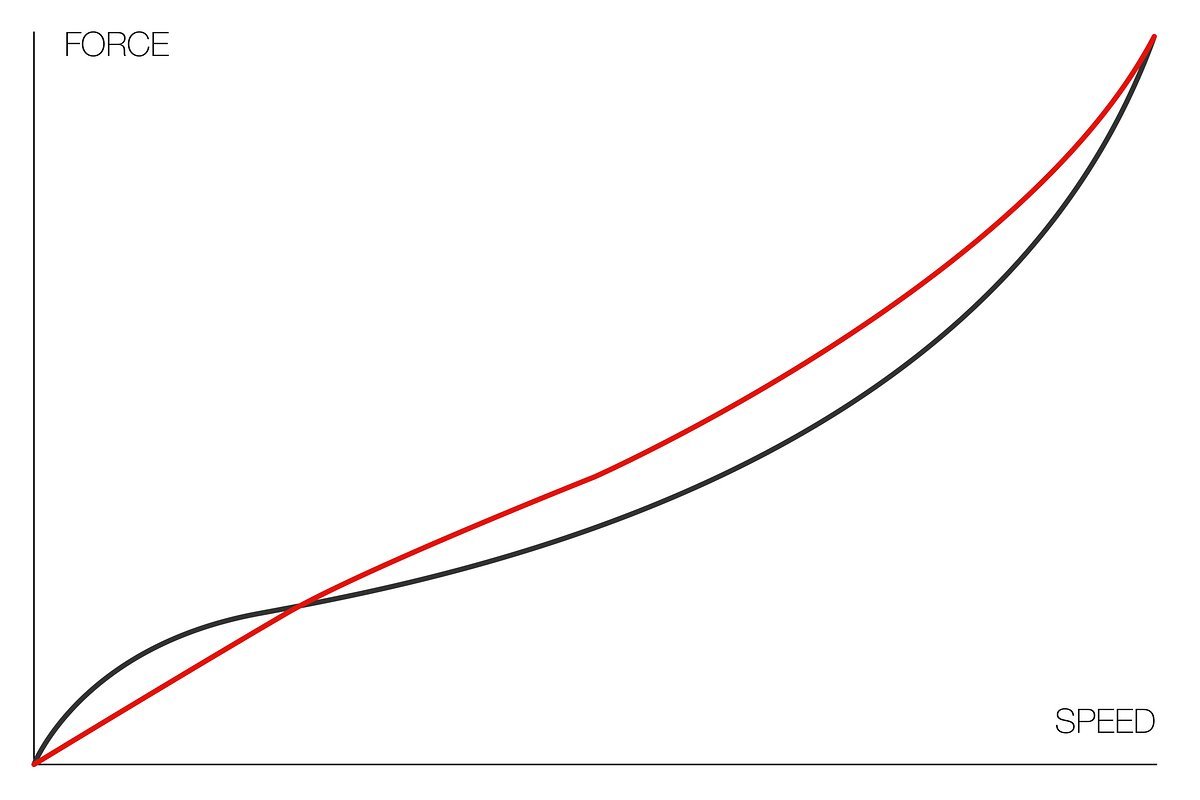

PLUSHPORT – Dämpfung ja, aber bitte in 3D
Bei den Mitbewerbern ist die Dämpfung immer Geschwindigkeitsabhängig, und zwar ausschließlich. Die Ingenieure von DT Swiss sind hier einen Schritt weiter gegangen und berücksichtigen bei der F535 ONE auch die dritte Dimension, den Federweg. Die PLUSHPORT-Technologie setzt ab circa 50 % des Federwegs ein und sorgt zunehmend für eine härtere Dämpfung.

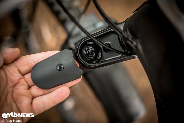

Die Steckachse ist zweigeteilt und beherbergt am abnehmbaren RWS-Schnellspanner ein kleines Setup-Tool (T10 Torx). Mit dem Tool können die Aluminium-Abdeckungen an der Gabelkrone entfernt werden, um das Setup der Luftkammer ausführen zu können.

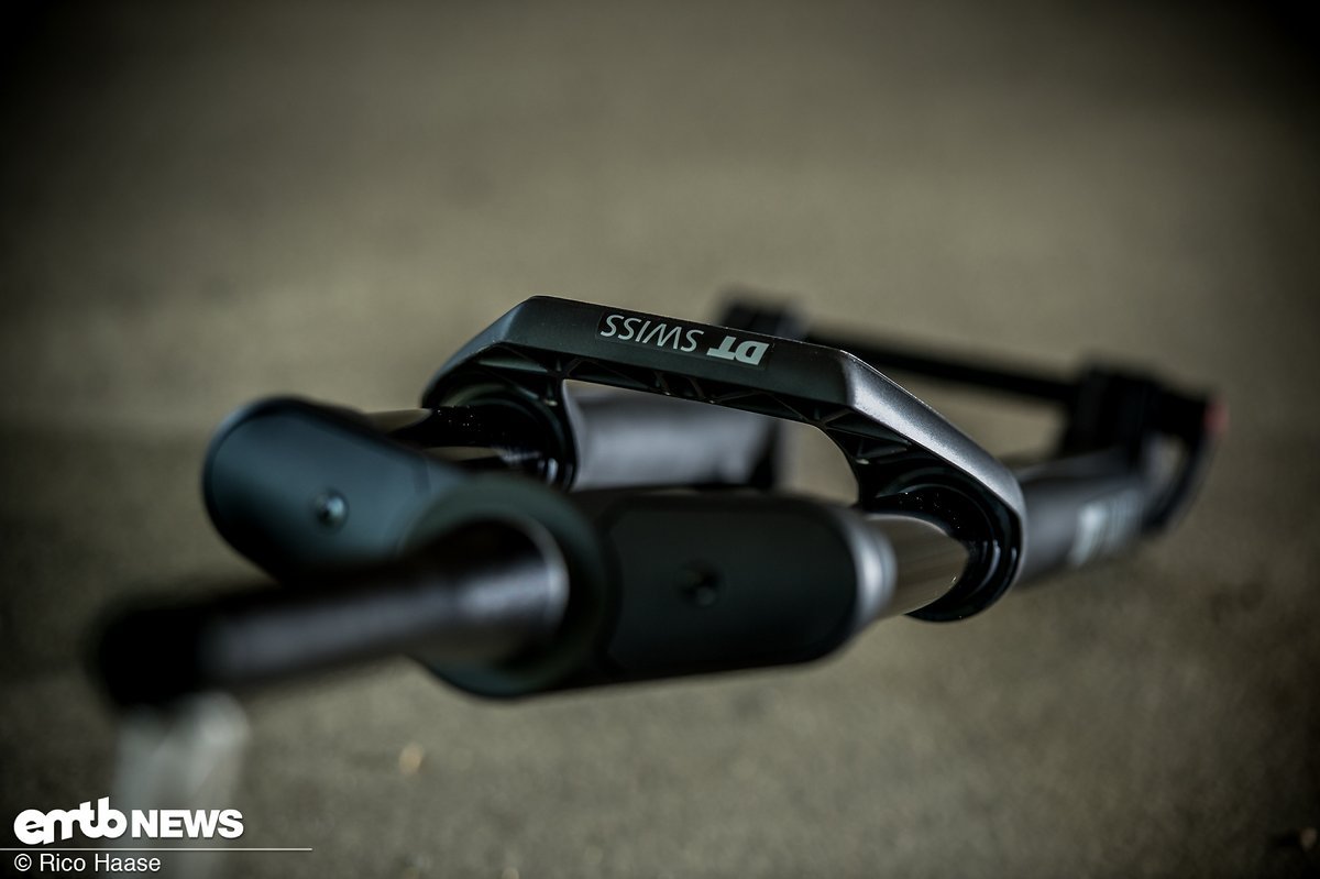

An der Vorderseite der Tauchrohreinheit fällt die kleine Verstärkung auf, die nicht die F535 ONE nicht nur optisch aufwertet, nein, sie macht sie auch steifer, wenn sich die Belastung durch harte Bremsmanöver erhöht.

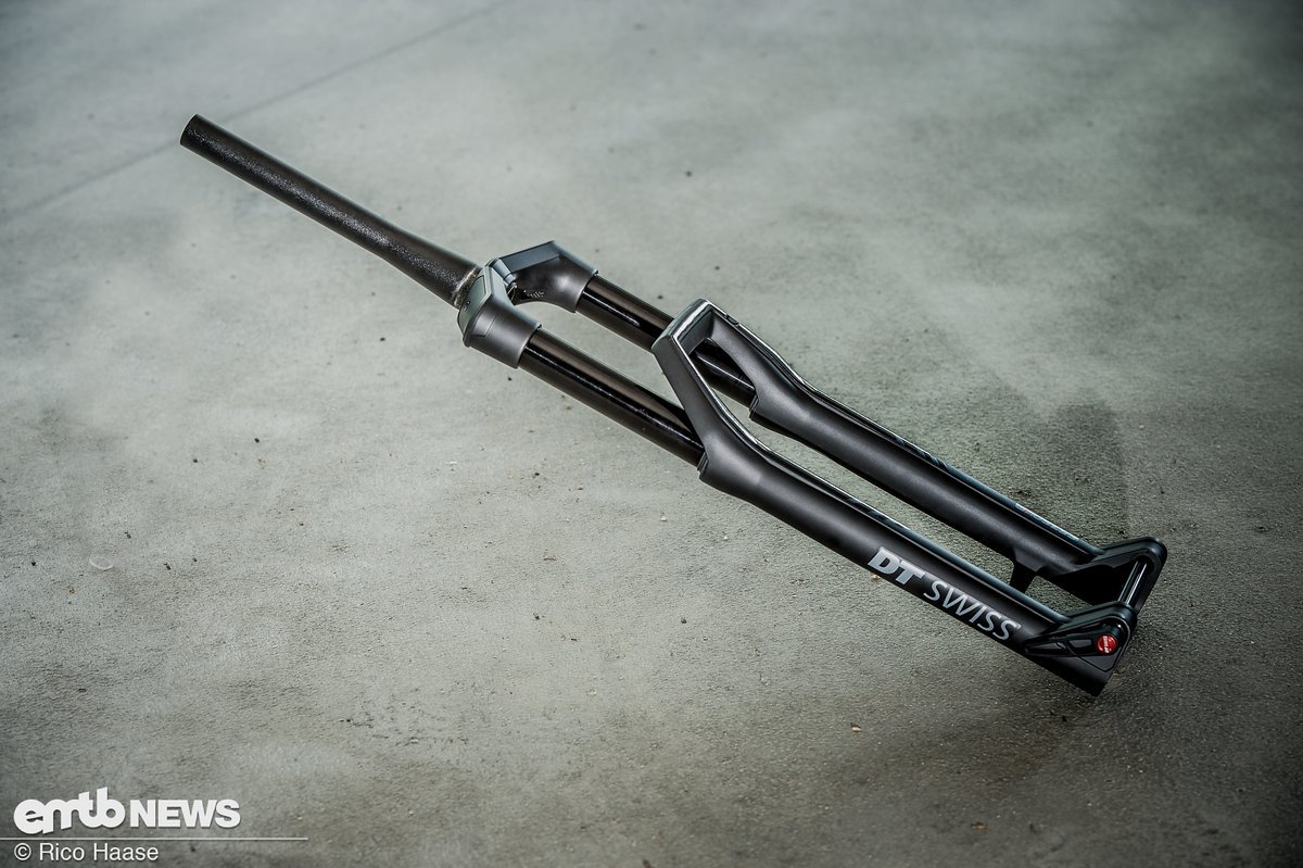

Die Ingenieure von DT Swiss bauen zwar schon lange Federelemente, haben aber bei der Entwicklung der F535 ONE bei Null angefangen. Die knapp 2 Kilogramm schwere Federgabel beherbergt einiges an neuer Technik – COIL-PAIR beispielsweise – und setzt optisch neue Maßstäbe. Eine Kombination aus Stahlfeder und Luftfeder ermöglicht ein Ansprechverhalten, das seines Gleichen sucht. Über ein Ventil, das am linken oberen Standrohr in der Gabelkrone sitzt, lässt dich die F535 ONE an euer Gewicht und euren Fahrstil anpassen. Den Rebound verstellt ihr mit dem kleinen Setup-Tool vom Schnellspanner rechts unten am Tauchrohr. Zusätzlich kann die Gabel auf der rechten Seite der Gabelkrone gelockt werden – hierfür liefert DT Swiss zwei Remote-Einheiten. Eine wird direkt an der Gabelkrone montiert, die andere am Lenker. Wir finden letztere sinnvoller, da man zum Sperren der Gabel keine Hand vom Lenker nehmen muss.
