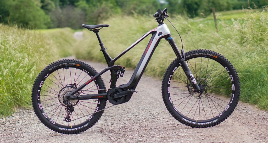

Bereits 2020 überzeugte Conway mit dem Xyron 927 – Test gibt’s hier – auf ganzer Linie: ein sehr leichtes E-MTB mit Bosch-Antrieb, das dazu über souveräne Fahreigenschaften verfügt. Bei der neuesten Xyron-Generation kommt das aktuelle Bosch Smart System ins Spiel, welches mit einer Menge zusätzlicher Features, einem Plus an Konnektivität und einer Akkukapazität von gewaltigen 750 Wh aufwarten kann. Dank Carbonrahmen kommt unser Testmodell Conway Xyron S 8.9 in Rahmengröße L auf schlanke 24,3 kg – ein Top-Wert für ein E-Mountainbike mit Bosch-Motorsystem der aktuellen Generation im mittleren Preissegment.
Doch was bietet dieses E-MTB sonst noch? Mit einem 160-mm-Fahrwerk und einem Laufrad-Mix mit großem 29-Zoll-Rad an der Front und kleinerem 27,5-Zoll-Mitspieler im Heck ist der Einsatzzweck klar im Bereich von Trail-Rides und komfortablen Abfahrten ausgelegt. Hier können wir schon einmal vorwegnehmen, dass bei der Wahl der verbauten Komponenten dies nicht zulasten von Gewichtsersparnis geschehen ist, sondern klar auf den beschriebenen Einsatzzweck optimiert wurde.
Erhältlich ist das Conway Xyron MX in zwei verschiedenen Ausstattungen. Das von uns getestete Modell Xyron S 8.9 MX geht für 6.499 € über die Ladentheke. Daneben gibt es das Xyron als reinen 29er oder mit Shimano-Antrieb, hier hört es auf die Modellbezeichnung EWME.
Das neue Conway Xyron S 8.9 MX Carbon
# Das neue Conway Xyron S 8.9 MX Carbon – Motor: Bosch Performance CX Smart (Gen4) | Akkukapazität: 750 Wh | Rahmenmaterial: Carbon | Federweg v/h: 160 mm | Preis: 6.499 € (UVP)
Diashow: Conway Xyron S 8.9 MX Carbon im Test: Auf zur Trail-Party
Mit dem kurzen Hinterbau und der 443-mm-Kettenstrebe ergibt sich eine einfache Handhabung im Trail.
An der Front sorgt ein Schwalbe Magic Mary-Reifen in der Größe 29 x 2,4 für sicheren Halt am Boden.
Flow-Trails über Wurzeln, in denen sich das 160-mm-Fox-Fahrwerk austoben darf und der Fahrer richtig Spaß hat.
Geschaltet werden die 12 Gänge mit einem mechanischen Shimano XT-Shifter.

Das Conway Xyron MX Carbon ist in zwei Ausstattungsvarianten erhältlich. Für unsere Version S 8.9 gibt es eine zusätzliche Option bei der Farbwahl. In puncto Ausstattung bietet das Xyron MX hochwertige Komponenten, die für den anspruchsvollen Einsatz in der Falllinie ausgelegt sind.
Sowohl in der Front als auch im Heck stehen über das Fox-Fahrwerk satte 160 mm Federweg zur Verfügung. Vorn sorgt eine Float 36 Performance Elite mit Grip2-Kartusche für ein feines Ansprechverhalten und stabile Endprogression. Der Fox Float-X-Dämpfer mit Piggybag (Ausgleichsbehälter) besitzt ein Factory-Custom-Setup, worauf ich später im Praxis-Teil noch zu sprechen kommen werde.
Der Rahmen sowie der Hinterbau sind aus Carbon gefertigt und tragen maßgeblich dazu bei, das Gesamtgewicht des Xyron MX gering zu halten. Toll ist bei diesem Rahmen, dass es die Möglichkeit gibt, den 750-Wh-Akku einfach über das Unterrohr entnehmen und damit wechseln zu können.
Die weiteren Komponenten um Schaltung und Bremse stammen von Shimano aus der XT-Serie. So bietet die Schaltung die mittlerweile klassischen 12 Gänge, die mechanisch geschaltet werden. Bei den Bremsen arbeiten 203-mm-Bremsscheiben an beiden Laufrädern im Zusammenspiel mit knackigen 4-Kolben-Modellen.
  • Federgabel Fox Float 36 Performance Elite (160 mm)
  • Dämpfer Fox Float-X (160 mm)
  • Schaltung Shimano XT M8100, 12-fach
  • Bremsen Shimano XT M8120, 4 Kolben
  • Motor Bosch Performance CX Gen4 (Smart System)
  • Akku/Kapazität 750 Wh
  • Display Bosch Kiox 300
  • Reifen Schwalbe Magic Mary 29 x 2,4 / Schwalbe Big Betty 29 x 2,6
  • Cockpit Level 9 Race Riser (780 mm) / Level 9 Team A-Head (40 mm)
  • www.conway-bikes.de
  • Preis (UVP) 6.499 € | Bikemarkt: Conway Xyron S 8.9 MX Carbon kaufen
ModellConway Xyron S 8.9 M Carbon
RahmenCarbon
GabelFox Float 36 Performance, 160 mm
DämpferFox Float-X, 160 mm
SchalthebelShimano XT M8100
SchaltwerkShimano XT M8100, 12fach
KassetteShimano M7100, 10-51 Z
KurbelMiranda Epsilon, 165 mm
BremseShimano XT M8120, 4-Kolben
VorderreifenSchwalbe Magic Mary 29 x 2,4
HinterreifenSchwalbe Big Betty 29 x 2,6
FelgenMavic E-Deemax
NabenMavic E-Deemax
SattelFizik Aidon
SattelstützeContec Drop-A-Gogo
LenkerLevel 9 Race Riser, 780 mm
VorbauLevel 9 Team A-Head, 40 mm
MotorBosch Perfromance CX Gen4
DisplayKiox 300
Akkukapazität750 Wh
Max. Drehmoment85 Nm
Gewicht24,3 kg
Preis (UVP)6499,95

Conway Xyron S 8.9 MX Carbon – Ein leichtes E-All-Mountain mit Bosch-Antrieb für den vielfältigen Einsatz, macht Bock und ist genau mein Ding, ob auf Touren oder wilden Abfahrten.
# Conway Xyron S 8.9 MX Carbon – Ein leichtes E-All-Mountain mit Bosch-Antrieb für den vielfältigen Einsatz, macht Bock und ist genau mein Ding, ob auf Touren oder wilden Abfahrten.

Fazit: Conway Xyron S 8.9 MX Carbon
Mit dem Conway Xyron hat der Hersteller ein spaßiges E-MTB im Programm, welches uns auf den Trails jede Menge Freude bereitet hat. Die Kombination aus gemixten Laufradgrößen, sattem Fahrwerk und relativ niedrigem Gewicht ist, ebenso wie die Auswahl der verbauten Komponenten, gelungen. Dieses E-Bike besitzt ausreichende Reserven, um auch in grobem Gelände gut zu performen und vereint Agilität und Spurtreue. Bergauf liefert der Bosch-Antrieb eine Top-Kombination aus Dynamik, Kraft und Ausdauer.
Auf der Suche nach einem vielseitigen und relativ leichten E-MTB mit 160 mm Federweg, großem Akku und modernem Bosch Smart System? Dann solltet ihr euch das Conway Xyron S 8.9 MX Carbon auf jeden Fall einmal genauer anschauen, denn so stellen wir uns ein modernes, kraftvolles und bezahlbares Performance-E-MTB 2022 vor.
