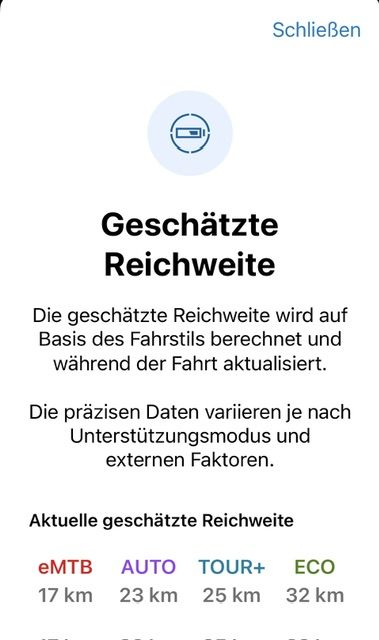

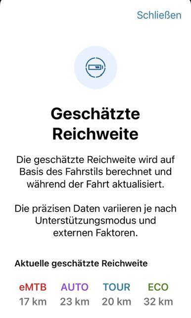

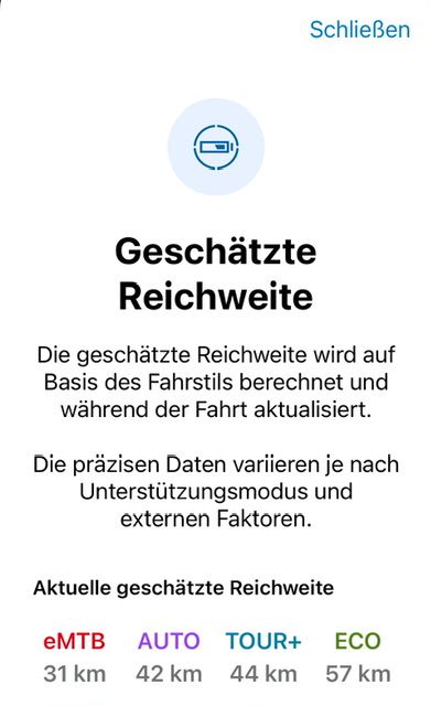

  5. Ich habe gestern auf Tour mit den Modi Tour und Tour+ gespielt. Tour verbraucht lt. Anzeige mehr Kapazität als Tour+. Anzweifeln kann man das alles, wenn 4km später bei 63% Kapazität fast doppelt so hohe Reichweiten angezeigt werden.
    Tour und Tour+, unterwegs
    Am Ende der Tour:
