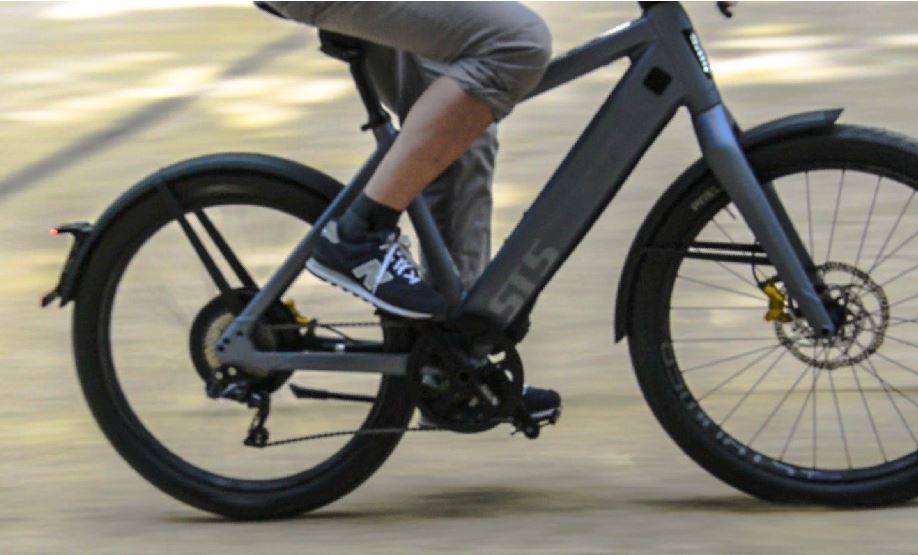

  1. Der ST5 ist ein Strassen-45er, da ist der Sattel oft höher als der Lenker. Das Video (natürlich nicht mit einem ST5) offenbart unfreiwillig ein paar Schwachstellen, aber zeigt die Sache doch recht anschaulich:

    Am ST5 mit Gen. 1 ABS von blubrake hatte das ABS auf Gravel ganz kurz das Vorderrad blockiert und dananch perfekt geregelt abgebremst. Diesen Versuch hatte ich mehrfach wiederholt, das Bild ist ein Videostill.
