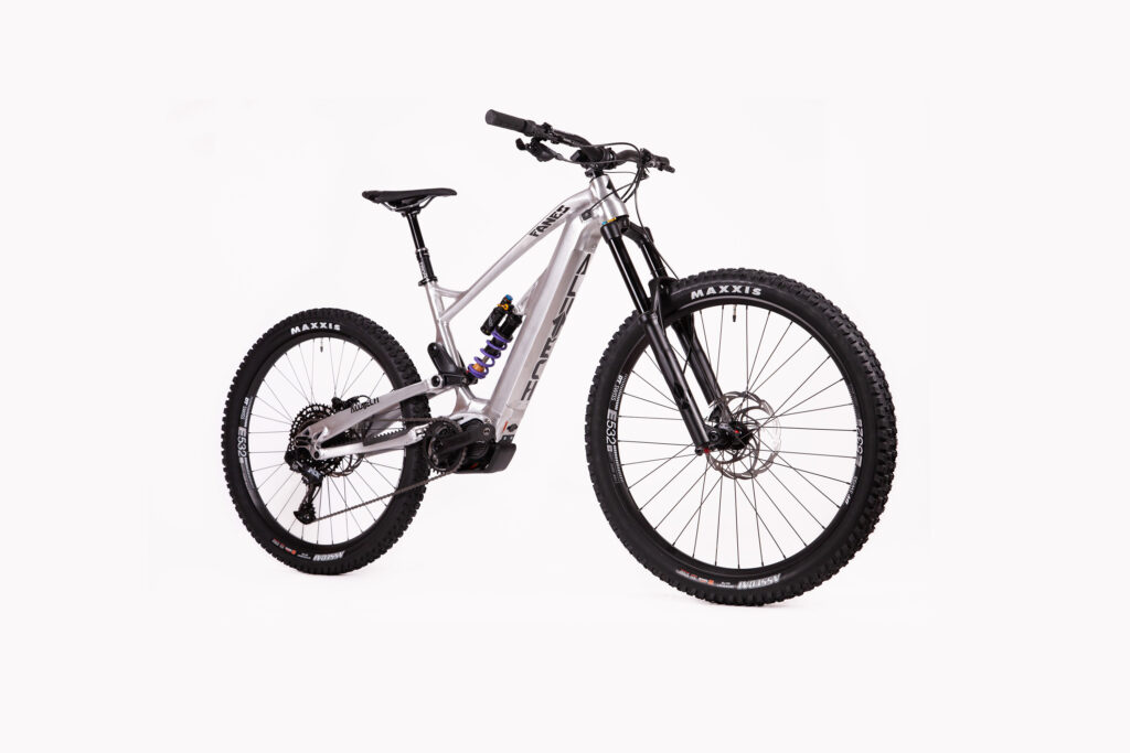

Alutech eFanes Comp mit Mullet-Wheels: Auch 2022 scheinen globale Lieferketten noch ordentlich durchgerüttelt, steht der Mangel an verfügbaren E-MTB in einem krassen Missverhältnis zur weiterhin enormen Nachfrage am Markt. Hier schafft Alutech Abhilfe, denn die eFanes Comp ist Made in Germany! Damit verspricht Euch die eigensinnig norddeutsche Boutique-Edel-MTB-Schmiede ein spaßiges, spannendes, gut ausgestattetes – und günstiges E-MTB aus deutscher Fertigung, das Ihr sofort kaufen könnt. Noch Fragen?

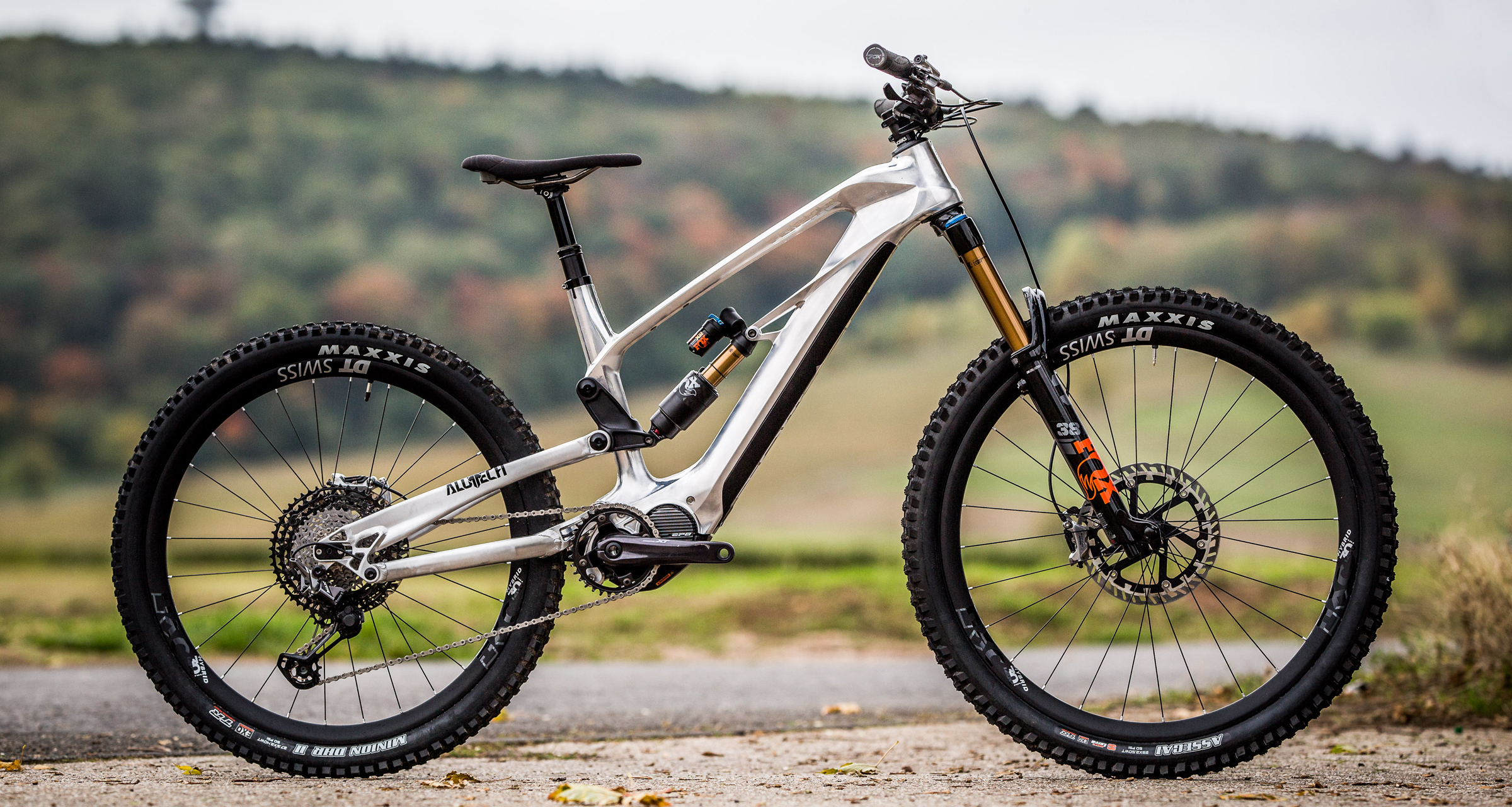

Eine erste Alutech eFanes bekamen wir Mitte 2019 in die Finger. Schon damals beeindruckte uns das Bike mit dem Charme einer Renn-Dampfwalze: Ein in Deutschland handgefertigter, brachial unlackierter Alu-Rahmen mit sehr sichtbaren High End Schweißnähten, Formula-Gabel, baumlangen Federwegen für kompromisslose Performance – Zero Fucks given!
Mit der eFanes Comp Mullet bietet Euch Alutech eine Ausstattungsvariante des äußerst potenten E-Enduros jenseits des Mainstream zu einem ziemlich konkurrenzfähigen Preis. Unverändert zu ihren Schwestermodellen wartet die eFanes Comp mit üppigen je 170 mm Travel vorn und hinten auf. Sie wird indes mit dem Formula MOD Stahlfederdämpfer, Formula 4-Kolben-Bremsanlage und DT-Swiss-Laufrädern in einem Mullet-Setup bestückt.

Alutech bietet die eFanes Comp in nur einer Ausstattung an – beim Kauf können aber ein paar Entscheidungen über die Farbe (ja, wirklich!), die Decals, Sattelstützen und zwei verschieden große Akkus getroffen werden. Ansonsten gibt’s, was bei Schlenders auf den Tisch kommt – und das kann sich wahrlich sehen lassen:
  • Federgabel Formula Selva S 29″ 170 mm
  • Dämpfer Formula MOD Coil
  • Federweg v/h 170/170 mm
  • Motor Shimano EP8
  • max. Drehmoment 85 Nm
  • Akkukapazität 504 od. 630 Wh, wahlweise
Die eFanes Comp hat ein robustes Fahrwerk sowie eine 4-Kolben-Bremsanlage vom italienischen Underdog Formula, mit Stahlfederdämpfer am Hinterrad und 170 mm Federweg an Front und Heck. Die meisten Komponenten kommen von Alutechs hauseigener Zulieferung TwinWorks, geschaltet wird mechanisch mit SRAM Eagle.

  1. Naja, eigentlich nicht wirklich geschummelt. Mit 504Wh Akku und ohne Pedale sind es nur noch 500g.
    Wenn man dann noch Größe „S“ nimmt, bleiben vermutlich nur so um die 250g an Mehrgewicht.
    Dann sollte man aber nicht unter Systemgewicht 23kg hinschreiben, ohne weitere Angaben.
    Mit dem großen Akku sind es dann wohl schon 1kg mehr, obwohl Alutech nur 400g Differenz angibt?!?
  2. Mit dem großen Akku sind es dann wohl schon 1kg mehr, obwohl Alutech nur 400g Differenz angibt?!?
    Pedale nicht vergessen, sind auch noch mal ca. 400g für die Hope.
    Dazu scheint nur eine EXO Karkasse verbaut zu sein, das macht noch mal gut 400g zu meiner gewogenen Konfiguration…
  3. Mit dem großen Akku sind es dann wohl schon 1kg mehr, obwohl Alutech nur 400g Differenz angibt?!?
    Shimano gibt für den 504er Akku 3,04kg an, beim 630er ist bei mir 3,55kg auf dem Karton aufgedruckt. Okay, sind 500g Differenz. 🙄
    Meine eFanes kommt in Größe L mit großem Akku, Fox Stahlfederdämpfer mit 500er Feder, Fox 38er, Maxxis Assegai und DHR II (29x2.5 VR, 27,5x2.6 Hinterreifen) und Shimano XT-Klickpedalen auf gewogene 24,3kg - nehmen wir jetzt mal Größe M, 504er Akku, keine Variostütze, Formula Selva S (~400g leichter als die Fox), dann sind wir ganz fix bei den 23 Kilo angelangt. smilie
    Okay, bei den Reifen fehlt mir persönlich immer ein wenig die Fantasie, warum ein Enduro mehr als die Exo-Karkasse braucht. smilie Selbst am DH habe ich bislang völlig sorgenfrei selbst in Chatel mit DD-Karkassen gelebt (natürlich tubeless, ohne Inlay), da bin ich jetzt nur aufgrund mangelnder Verfügbarkeit auf das DH-Casing gegangen... Mit der Fanes und eFanes hatte ich bisher so viele Reifenpannen wie Homer Simpson Haare hat. smilie
