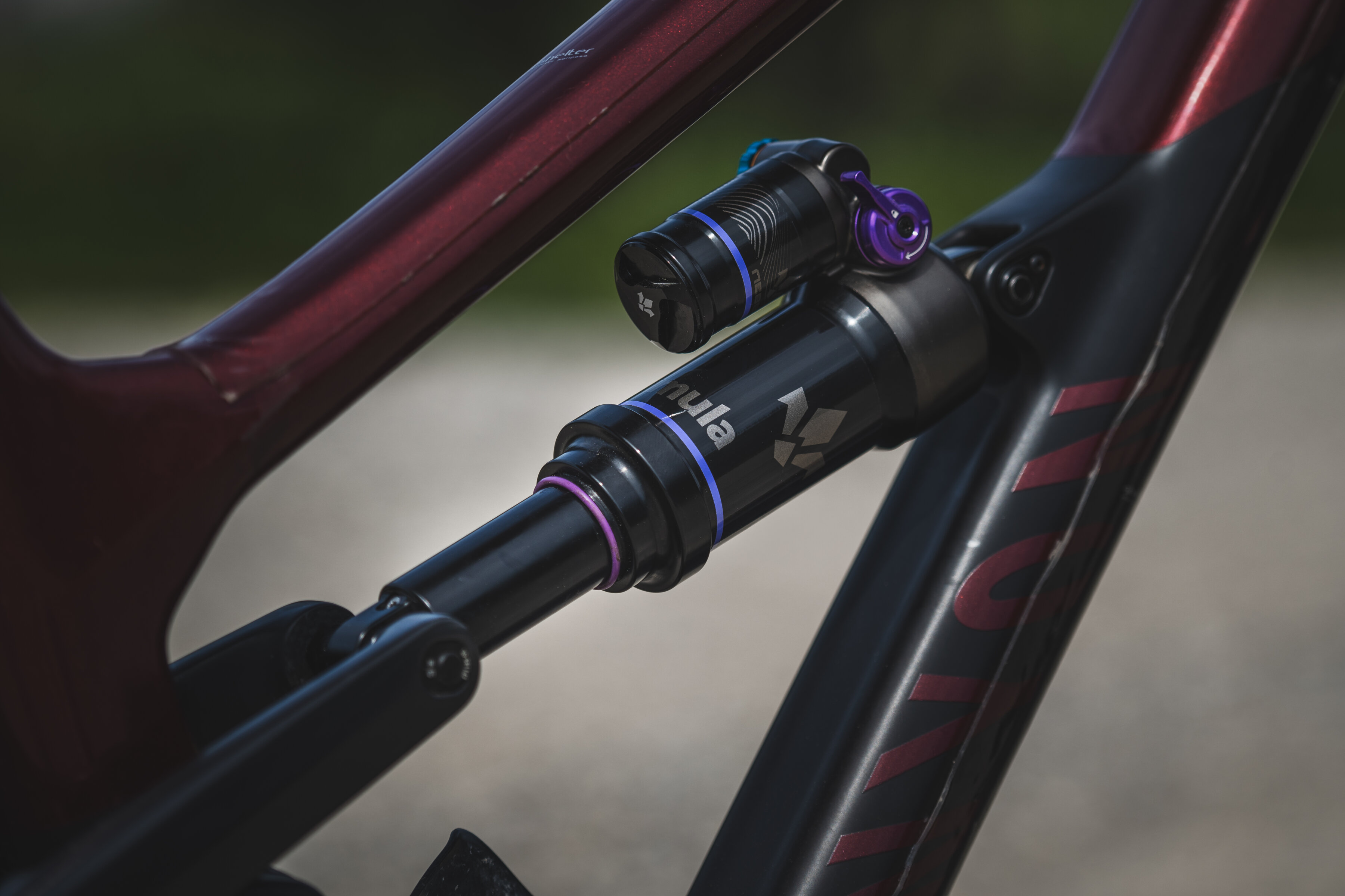

Mit dem Mod steigt der Bremsen- und Federgabel-Spezialist Formula ins MTB-Dämpfer-Geschäft ein – ihr Erstlingswerk setzt auf eine Stahlfeder und richtet sich dank Lockout-Hebel an Enduro- und Trail-Fahrer.
