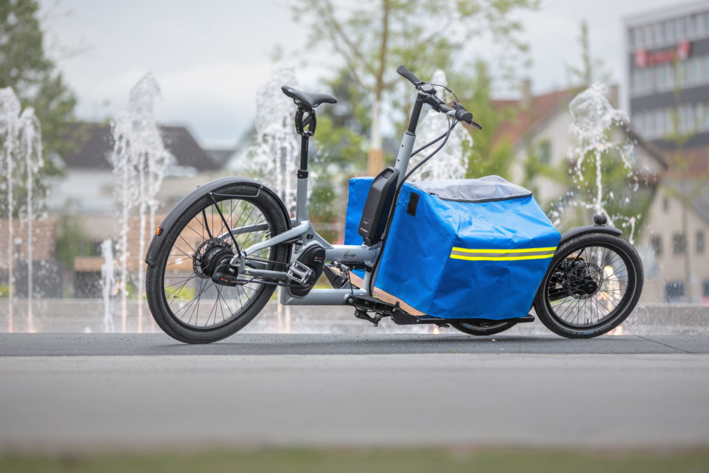

Neben der abschließbaren Metallbox aus dem Hause Sortimo, haben wir das CD1 Cargo auch mit dem Transportkorb und mit blanker Ladefläche in Kombination mit Zurrgurten verwendet. Je nach Art der primären Anwendung sollte man sich im Vorfeld Gedanken machen, wie man das Lastenrad einsetzen möchte. Alle drei Varianten bieten dabei spezifische Vor- und Nachteile. Ein Umbau ist zwar relativ zeitunaufwändig, aber im Alltag dann doch etwas weniger praktikabel.
Korb mit Abdeckung
Wir begannen unsere Testwochen mit dem simplen Korbaufsatz. Dieser wird über das seitlich auf der Ladefläche eingelassene Schienensystem und eine Klemmkammer mit dem CD1 Cargo verbunden. Leicht, wind- und wasserdurchlässig stellt er, neben Eigenbauten, die günstigste Variante dar, um schnell und einfach Einkäufe oder sonstiges Transportgut zu verstauen. Wer etwas mehr Schutz vor den Elementen oder neugierigen Blicken auf den Inhalt haben möchte, kann auf die spezielle PVC-Plane zurückgreifen. Auffällig blau, mit Reflektorstreifen und Reißverschlüssen versehen, erhöht sie nicht nur die Sichtbarkeit des Vehikels im Straßenverkehr: Regen und Spritzwasser blieb trotz der zur Ladefläche offenen Konstruktion selbst bei gröbstem Sauwetter zuverlässig draußen.
Wasserdichter Überzug für den Korb – Alles, was man unter die dicke Plane packt, bleibt trocken. Seitlich von unten kommt auch bei großen Pfützen kaum Wasser in den Laderaum.
# Wasserdichter Überzug für den Korb – Alles, was man unter die dicke Plane packt, bleibt trocken. Seitlich von unten kommt auch bei großen Pfützen kaum Wasser in den Laderaum.
Wir testeten unter anderem die simple Korboption am CD1 Cargo.
# Wir testeten unter anderem die simple Korboption am CD1 Cargo.
Ein Schienensystem bietet eine sichere Montagemöglichkeit.
# Ein Schienensystem bietet eine sichere Montagemöglichkeit.
Die Plane trotzt der Witterung.
# Die Plane trotzt der Witterung.
Reflektorstreifen und kräftiges Blau erhöhen die Sichtbarkeit.
# Reflektorstreifen und kräftiges Blau erhöhen die Sichtbarkeit.
Die Ladeöffnung des Covers fällt etwas schmaler aus als die Gesamtbreite des Korbs. Wer also überstehende oder lange Objekte transportieren möchte, muss gegebenenfalls das Cover entfernen. Wegen seiner genauen Passform (655 x 666 x 486 mm) sitzt es, durch einen Reißverschluss gesichert, sauber und fest auf dem Korb und kann dennoch leicht und schnell entfernt beziehungsweise angebracht werden. Einen Diebstahlschutz für den Korbinhalt bietet es nur nach dem Prinzip der Unsichtbarkeit. Wer das Rad dennoch außer Sichtweite mit Korbinhalt stehen lassen möchte, kann mit kleinen Schlössern, wie sie für Reisekoffer Verwendung finden, zumindest den Zugriff auf den Inhalt erschweren.

    Hiermit ist man ja noch mehr auf der Straße und kleine Schleichwege werden evtl. auch ausfallen.
    Siehe Kombiradwege wenns voll ist, oder zugeparkt.
    Ich würd mir sowas lieber erstmal 2 Monate mieten, obs wirklich klappt.
    Das 3rad Konzept ist auch so ne Sache, stelle mir das ähnlich wie diese Piaggio Roller vor.
    Die fahren sich auch komisch, wollen nicht so kippen wie jedes 2rad.
  2. Schöne Alternative zum Auto und mit der Neigetechnik durchaus interessant und vermutlich "einfacher" beladen zu fahren als ein normales "Zweirad".
    Müsste man mal testen!
  3. Bei voller Beladung etwas bergauf ist der Akku wahrscheinlich nach 20km oder weniger leer
    Hallo,
    ist natürlich die Frage, was die Vorstellung des HNF CD1 in einem EMTB Forum zu suchen hat, aber:
    ich fahre neben EMTB auch ein R+M Load und das macht einen Riesen Spaß. Reichweite auch hier in unserem bergigen Sauerland locker 50 km und mehr, natürlich je nach Beladung und Fahrweise.
    Ob ich die Neigetechnik mit der ständigen Arretiererei und Löserei so doll finde, müsste ich mal bei einer Probefahrt testen. Aber ist schon ein tolles Konzept.
