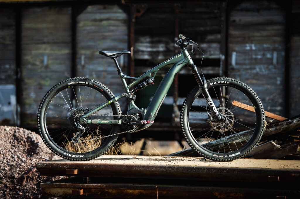

Unauffällig aber gut – das Whyte E-150 RS ist ein gelungener Allrounder!

Fazit: Whyte E-150 RS
Mit seiner unauffälligen Rahmenform und waldgrünen Lackierung kann man das Whyte E-150 RS auf dem Trail schnell übersehen. Außer es kommt in Maximal-Geschwindigkeit vorbeigerauscht, denn hier legt das Trailbike die Latte unerwartet hoch. Die Geometrie sorgt für eine angenehme Körperhaltung – den Rest erledigt das überraschend potente Fahrwerk. Ausgebremst wurden wir nur, leider häufiger, von einer herabfallenden Kette.
