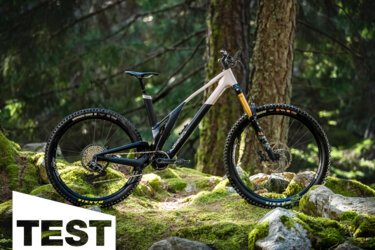

Mit dem Nicolai ION EBOXX G16 stellte der deutsche Traditions-Hersteller vor beinahe einem Jahr ein revolutionäres E-Bike vor. Nicolais Geolution-Konzept, welches auf ein längeres Oberrohr in Kombination mit kürzeren Vorbauten, einem tiefen Tretlager und einem flachen Lenkwinkel setzt, ist bereits seit längerem aus ihrer unmotorisierten Mountainbike-Palette bekannt, stellt jedoch im Bereich der E-Bikes ein Novum dar.
Zusätzlich brechen die Lübbrichtsener auch etwas mit ihrer eigenen Tradition, indem sie komplexe Magnesium-Guss- und Hydroforming-Elemente, anstatt der gewohnten geraden Rohre ins Spiel bringen. Die für Nicolai neue Technologie nenn sich “Pacecast”, stammt aus der Automobil-Branche und erlaubt es unter anderem, den regulären Bosch PowerPack-Akku im Rahmen zu integrieren. Mit seinen 160 mm Federweg und der im Vergleich zum Großteil der konservativen Hersteller aggressiven Geometrie, zielt das Nicolai ION EBOXX G16 eindeutig in Richtung Enduro und All Mountain – der Bosch Performance CX-Motor soll einen den Berg wieder hochbringen, doch das wirkliche Potenzial liegt in der Abfahrt.

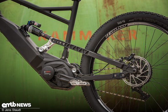

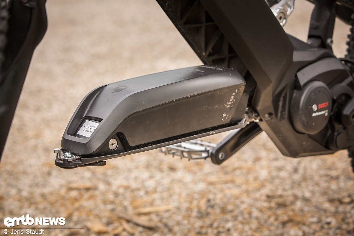

Fans ausgedehnter Ausfahrten werden jubeln. Auch wenn es so ausschaut, als ob der Akku im ION EBOXX G16 voll integriert ist, täuscht dieser Eindruck. Hinter einer vom Unterrohr zugänglichen, mit Schloss gesicherten Klappe, ist der Energiespeicher leicht zugänglich und bei Bedarf auf dem Trail tauschbar.

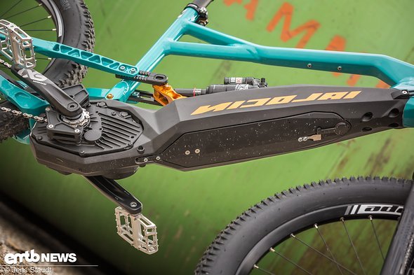

Spannend wird es auch am Horst-Link-Hinterbau. In die Kettenstreben sind die sogenannten Mutatoren eingearbeitet. Diese simplen Bauteile ermöglichen es dem Geometrie-Interessierten, die Kettenstrebenlänge auf die eigenen Wünsche hin anzupassen. Hierfür muss man lediglich eine andere Länge einschrauben. Da der Lenkwinkel durch diesen Vorgang zwangsläufig mit geändert wird, kann man über eine gerasterte Druckstrebe entgegensteuern. Neben der reinen Anpassung von Hinterbaulänge, Lenkwinkel und Tretlagerhöhe gibt es jedoch noch eine weitere spannende Möglichkeit: Eine Anpassung der Dämpferlänge. Hier sollte natürlich immer überprüft werden, ob der Reifen bei der vollen Federwegsausnutzung noch genügend Abstand zum Sitzrohr hat. Aber hier haben geneigte Kunden die Möglichkeit, mit anderen Dämpferlängen und anderen Hüben den Federweg des E-Bikes in einem gewissen Maß zu beeinflussen.
Wem Navigation über ein Smartphone wichtig ist, der hat auf dem Oberrohr eine Montage-Option für eine passende Halterung von Topeak. Eine Wasserflasche lässt sich auf der Oberseite des Oberrohrs montieren. Bei Rahmengröße L und XL wandert diese dann unterhalb des Oberrohr.
Wirds mal ruppig, hält eine CB1-Kettenführung von Universal Transmission, die an den Bosch-Montagepunkten befestigt wird, alles an Ort und Stelle. Je nach Kettenblattgröße lässt diese sich ebenfalls noch verschieben.

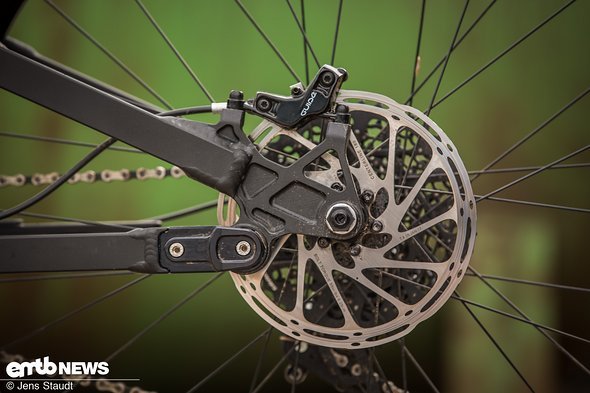

Grobschlächtiger dürfte auch die Bremsanlage sein. So brachten wir die SRAM Guide mit knapp 120 kg Systemgewicht durchaus an ihre Grenzen. Codes sowie eine 200 mm Bremsscheibe am Heck sollten Pflicht an diesem E-Bike sein.

Kritikpunkte neben dem hohen Gewicht sind die kleinen Bremsscheiben (180 mm hinten) und die am Testmodell verbauten Reifen. Erfreulich dabei: Nicolai hat uns bestätigt, dass bei der Ausstattung hinsichtlich Reifen und Größe der Bremsscheiben nachgebessert wird.
