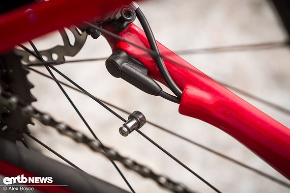

Der Speichenmagnet wurde gewählt, um das Gewicht niedrig zu halten.
# Der Speichenmagnet wurde gewählt, um das Gewicht niedrig zu halten. - Es sieht zwar nicht gut aus, ist jedoch besser als ein riesiges Ausfallende.

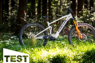

Focus Raven² Pro – in der Hand
Federleicht und beinahe nicht als E-Bike zu erkennen
Bereits beim ersten Betrachten wird klar, dass Focus mit dem Raven² Pro ein hochqualitatives High-End-Produkt geschaffen haben. Der Rahmen wurde aus 547 einzelnen Carbon-Gewebe-Stücken zusammengesetzt. Zum Vergleich: Das normale Raven besteht aus “lediglich” 234 Teilen. Das Layup ist hochkomplex und muss extrem präzise durchgeführt werden. Zudem haben Focus nicht einfach ein großes Loch ins Unterrohr geschnitten – nach ihren Angaben hat es sechs Wochen und einige verschiedenen Prototypen benötigt, um beim perfekten Layup zu landen.
Keine Frage: Das E-Bike ist so schön wie die Umgebung.
# Keine Frage: Das E-Bike ist so schön wie die Umgebung.
Die Integration des Motors ist das Sahnestück des Raven², denn er fügt sich nahtlos ein und arbeitet lautlos. Der Tretlagerbereich und das hintere Rahmendreieck stammen aus dem regulären Raven, was ermöglicht, dass die Geometrie exakt dieselbe ist. Zudem kann die Batterie einfach entnommen werden, sollte man sie laden oder tauschen wollen. Das E-Bike kann auch ohne Akku gefahren werden, was 4 kg an Gewicht einspart und keine Nachteile im Tretwiderstand mit sich bringt.
Die ausgewählte Ausstattung trifft unserer Meinung nach den Nagel auf den Kopf und glänzt mit einer soliden Shimano XT-Schaltung und einer sanft ansprechenden, leichten Fox 32 Performance-Federgabel. Auch die DT Swiss-Laufräder fahren sich präzise und sind leicht. Von der Körperposition her fühlt sich das Focus Raven² Pro an wie ein reguläres XC-Racebike.
