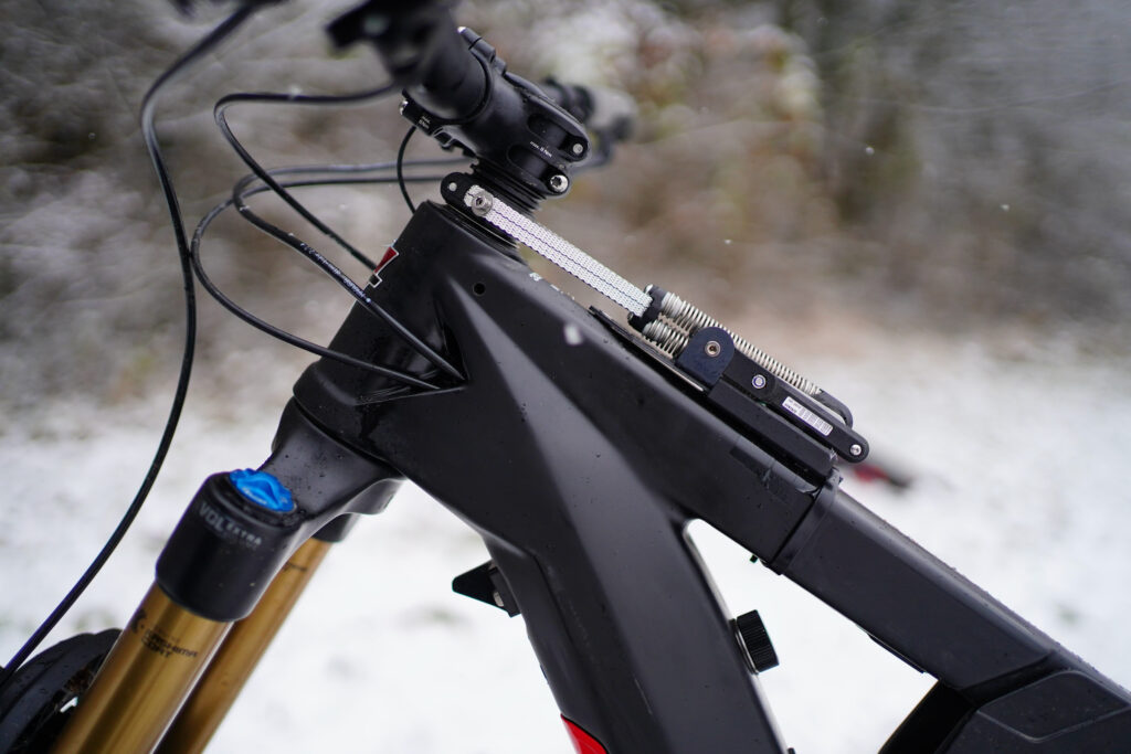

Die Lösung auf dem Oberrohr ist nicht schön – aber erst durch das An- und Abschalten lässt sich KIS gut und direkt erfahren.
# Die Lösung auf dem Oberrohr ist nicht schön – aber erst durch das An- und Abschalten lässt sich KIS gut und direkt erfahren.
Was ist KIS?
Das System KIS – hier bereits am MTB getestet – sorgt dafür, dass sich die Lenkung des Fahrrads nicht mehr frei drehen lässt. Stattdessen dreht das System Lenker und Vorderrad in Geradeaus-Stellung. Umgesetzt ist diese Funktion durch eine im Oberrohr positionierte Feder, die durch einen Gurt gespannt wird, wenn das Vorderrad einlenkt. Der Gurt wickelt sich beim Lenken auf einer Scheibe auf. Durch den Durchmesser der Scheibe ändert sich das Drehmoment, das die Feder auf die Lenkung ausübt, in Abhängigkeit vom Lenkwinkel. Bei extremem Einlenken stößt das System dann an einen Lenkwinkelbegrenzer, was Beschädigungen vermeidet.

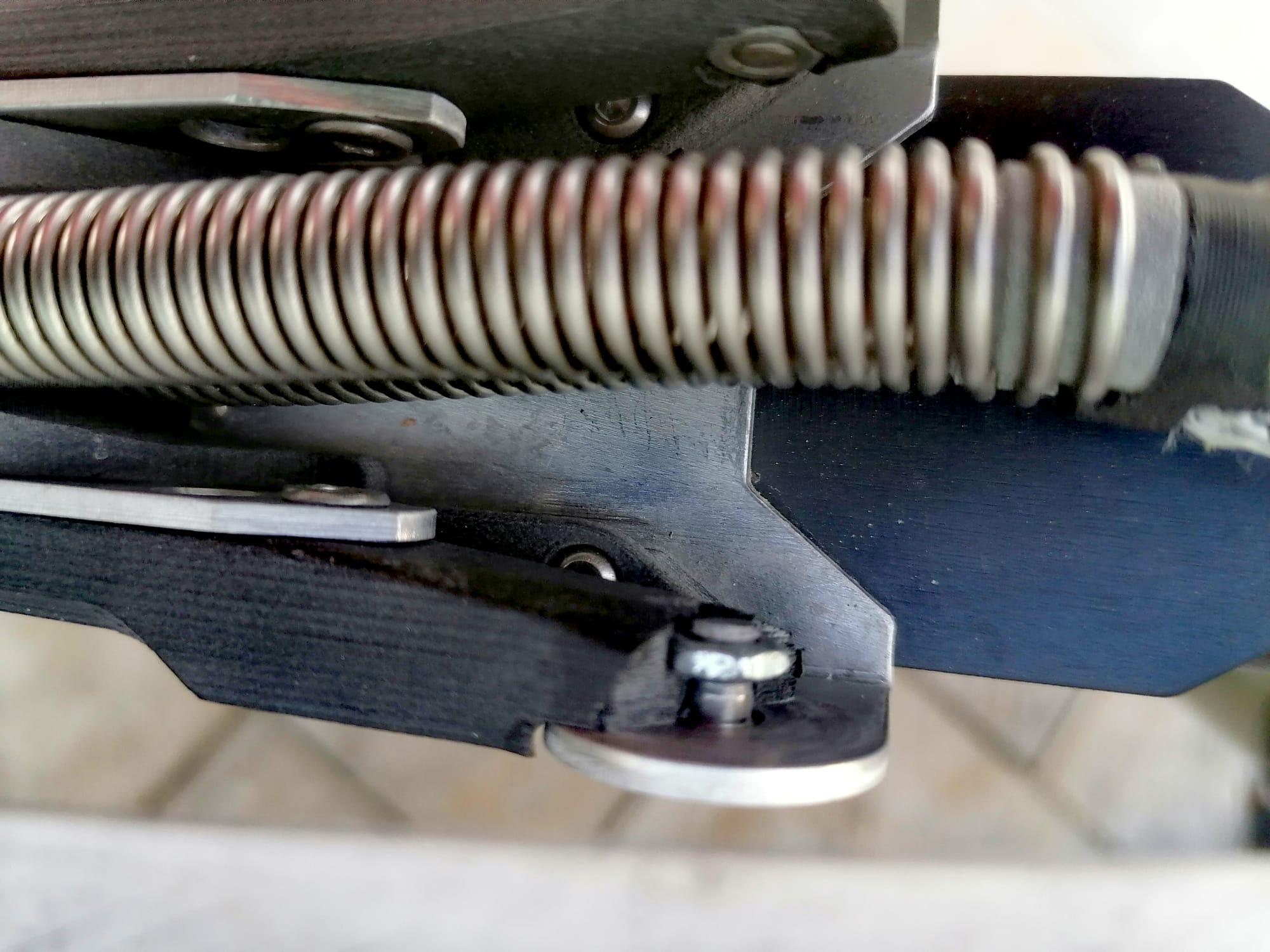

Der Durchmesser der Scheibe bestimmt das Drehmoment – nach links und recht nimmt es zunächst stark zu, bevor es dann ungefähr konstant bleibt.
# Der Durchmesser der Scheibe bestimmt das Drehmoment – nach links und recht nimmt es zunächst stark zu, bevor es dann ungefähr konstant bleibt.
Im ausgeschalteten Zustand ist der Demonstrator ein ganz normales 301 CE – die Feder tut dann genau: nichts.
# Im ausgeschalteten Zustand ist der Demonstrator ein ganz normales 301 CE – die Feder tut dann genau: nichts.
