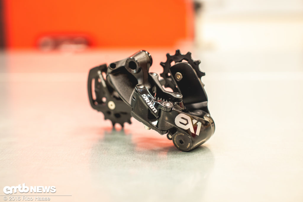

Das EX1-Schaltwerk von SRAM
# Das EX1-Schaltwerk von SRAM
SRAM EX1 – kurz & knapp
Bei der SRAM EX1 handelt es sich um eine, speziell für E-Bikes entwickelte, Schaltgruppe. Weniger Gänge mit einer perfekten Abstufung, um mit jedem Gangwechsel die optimale Frequenz zu ermöglichen. Damit erreicht die Schaltung der Amerikaner, dass der Motor häufiger mit optimalem Wirkungsgrad arbeitet. Das erhöht zum einen die Lebensdauer der Bauteile und trägt zum anderen dazu bei, dass man auch noch Akkuleistung sparen und die Reichweite verbessern kann (Hier findet ihr unseren Test). Allesamt Gründe, die für die SRAM Ex1 sprechen und uns dazu veranlasst haben, an einem Specialized Levo ein Hardware-Update durchzuführen.

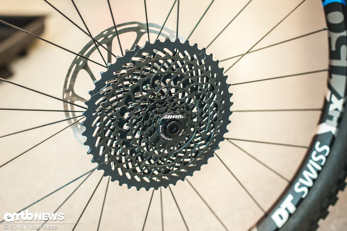

Der Umbau ist einfach. Ihr braucht dafür lediglich einen 5er Inbus-Schlüssel, einen 25er Torx, einen Ketteniet-Gerät, eine Zange um das Kettenschloss zu öffnen, einen 3er Inbus-Schlüssel um die Endanschläge am Schaltwerk richtig zu justieren und natürlich eine Kettenpeitsche und das passende Werkzeug um die Kassette zu tauschen. Wichtig ist, dass euer Freilauf für herkömmliche 10-fach Kassetten ausgelegt ist. Habt ihr einen XD-Freilauf für 11-fach Kassetten von SRAM, dann müsst ihr diesen austauschen. Das ist eigentlich das Einzige, was zu beachten ist, der Rest ist einfach Umbau.
Für die EX1 Kassette benötigt man einen normalen 10-fach Freilauf.

Die große Kassette mit ihren 8 Gängen – diese wurden auf die speziellen Anforderungen von E-Bikes abgestimmt.
# Die große Kassette mit ihren 8 Gängen – diese wurden auf die speziellen Anforderungen von E-Bikes abgestimmt.
Ein richtig großes Teil – die EX1-Kassette

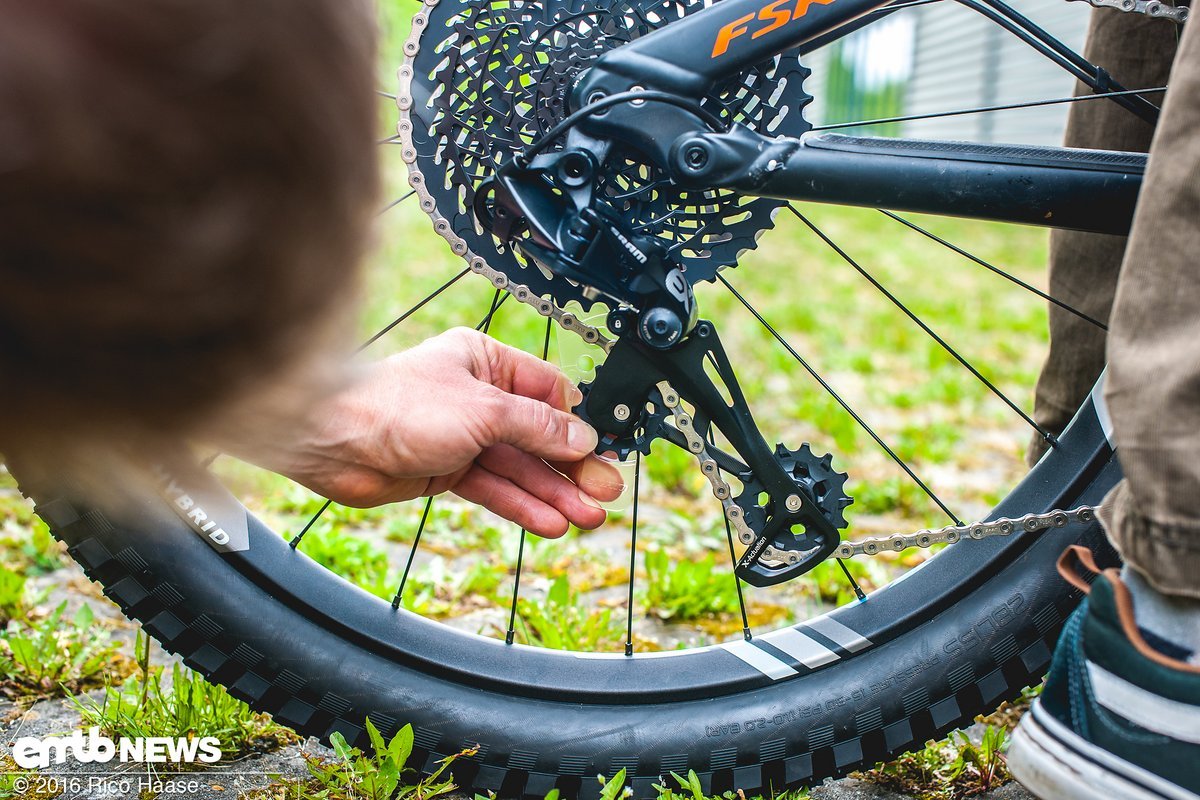

Zunächst müsst ihr das Hinterrad ausbauen und die Kassette abbauen. Benutzt hier am besten Handschuhe, denn die Kassette ist meistens sehr dreckig. Die alte Kette am Kettenschloss oder mittels Kettennietgerät öffnen und das alte Schaltwerk sowie den dazu gehörigen Shifter demontieren. Wenn das Housing eures Bowdenzugs komplett durch den Rahmen verläuft und nicht verschlissen ist, dann lasst es drin und zieht nur vorsichtig den Bowdenzug heraus – dadurch erspart ihr euch unnötige Fummelei bei der Neuverlegung. Das neue Schaltwerk und den EX1-Trigger mittels Torx-Schlüssel montieren, Bowdenzug durch das Housing führen und die Kette aufziehen – das sind die wichtigsten Handgriffe bei der Montage.
Etwas Augenmerk solltet ihr beim Einstellen des Abstands vom oberen Schaltröllchen zum größten Ritzel der Kassette haben. Hierfür gibt es eine Einstellhilfe von SRAM: Eine kleine Plasitkschablone, die den korrekten Abstand für jeden sichtbar macht und eine echte Hilfe ist. Wichtig hierbei – erledigt diese Einstellung, wenn das Bike im SAG (Negativfederweg) steht. Zwei Möglichkeiten haben wir da für euch: Entweder ihr macht das zu zweit oder ihr lasst die Luft im Dämpfer ab und hebt das Hinterrad soweit an, dass der Dämpfer in etwa so weit eingefedert ist, wie er tatsächlich im SAG eingefedert wäre. Habt ihr das getan, stellt die beiden Anschlagsschrauben so ein, dass das Schaltwerk sauber auf die äußersten Ritzel schaltet, ohne darüber hinaus zuwandern. Abschließend fixiert ihr den Schaltzug und stellt über die Schraube am Trigger die Zug-Spannung ein. Fertig! War nicht schwer, oder?
Notwendig, einfach zu handhaben und sinnvoll – das Chaingap-Tool für die EX1 von SRAM
# Notwendig, einfach zu handhaben und sinnvoll – das Chaingap-Tool für die EX1 von SRAM
Mittels dem mitgelieferten Chaincab-Tool von SRAM lässt sich die Umschlingung ganz einfach einstellen – es wird empfohlen, dies zu machen, wenn das E-Bike im SAG (Negativfederweg) eingefedert ist.
# Mittels dem mitgelieferten Chaincab-Tool von SRAM lässt sich die Umschlingung ganz einfach einstellen – es wird empfohlen, dies zu machen, wenn das E-Bike im SAG (Negativfederweg) eingefedert ist.
