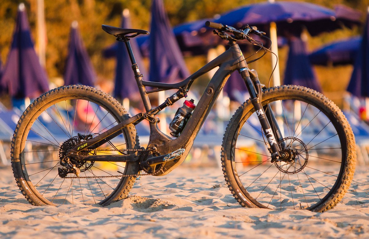

Das neue Turbo Levo rollt auf 29"-Laufrädern und hat 120 mm Federweg vorne und hinten – ganz klar: Das Specialized ist ein typisches Trailbike!

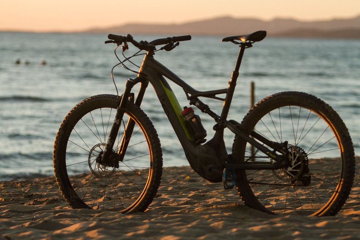

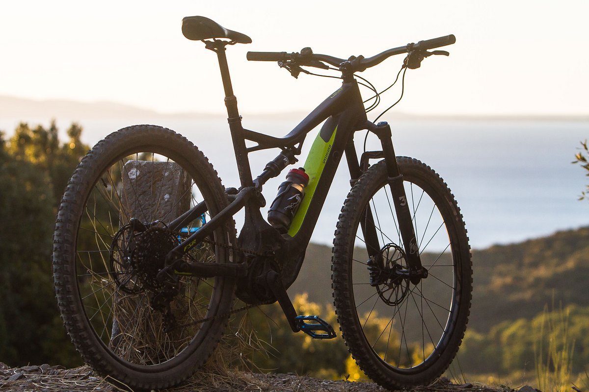

Der Akku ist schön in das Unterrohr integriert – optisch wirkt das schwarze Bike wie aus einem Guss.

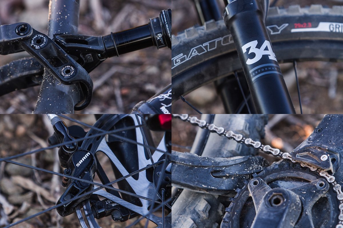

Das Fahrwerk des Turbo Levers stammt aus dem Hause Fox – die schwarzen Performance-Produkte haben im Test überzeugt. Schöne Details: Die innenverlegte Kabelführung und die in den Rahmen integrierte Kettenführung.

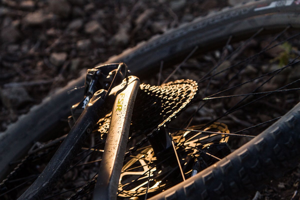

Der FSR-Hinterbau konnte im Test überzeugen – bergauf lässt sich das Specialized effizient pedalieren und hat bergab ausreichend Reserven.

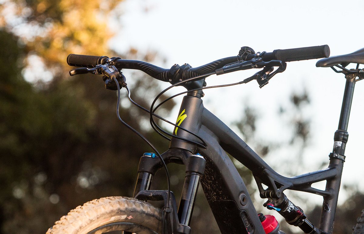

An der Front kommt eine Fox 34 in der Performance-Edition zum Einsatz. Die 120 mm-Federgabel ist ausreichend verwindungssteif, um die Spur zu halten und das Bike folgt den Impulsen des Fahrers. Das Cockpit ist angenehm geräumig und bietet in Kombination mit dem relativ langen Reach ausreichend Platz. Dadurch, dass der Akku sauber ins Unterrohr integriert ist, ist das Gesamtgewicht vergleichsweise gering und das Fahrgefühl sehr direkt.

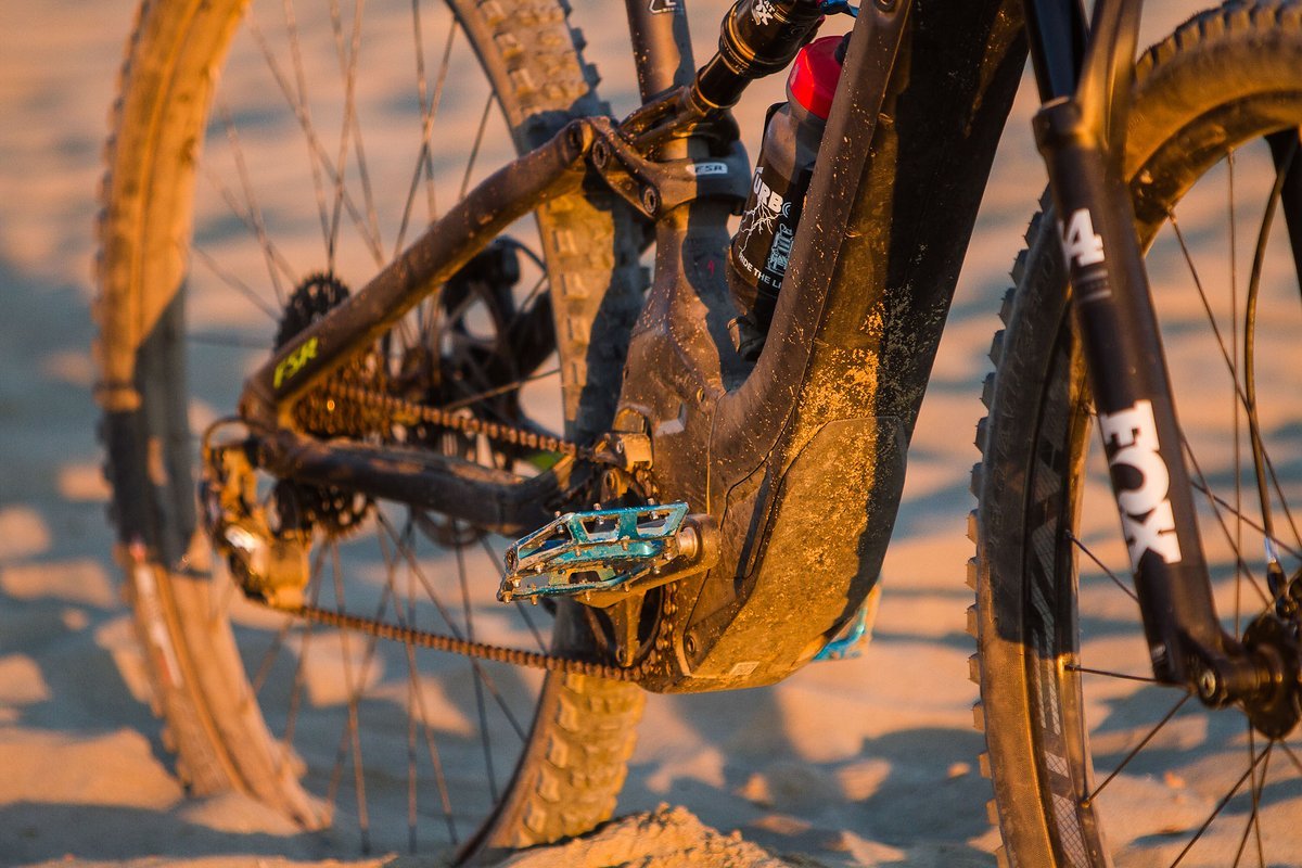

Vom Strand in die Berge: Wir haben das Specialized Turbo Lever unter anderem in Punta Ala getestet – hier war das E-Trailbike ganz in seinem Element!
