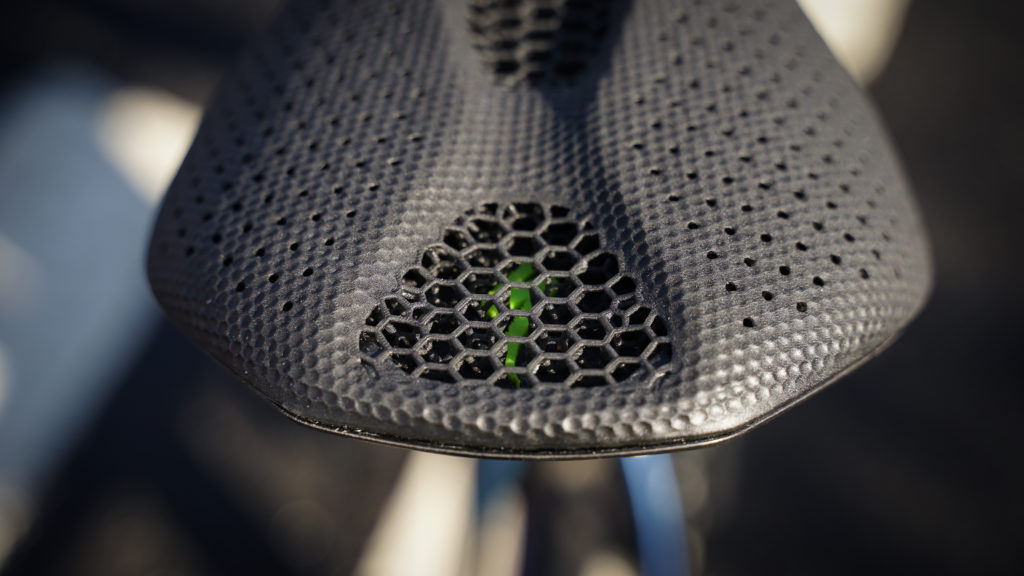

Mirror-Technik
Wie schafft also die Satteldecke den Effekt? Die Antwort liefert die Fertigungstechnik. Der 3D-Druck erlaubt die vollkommen freie Gestaltung des Materials. In dem Fall kommt elastisches Polyurethan zum Einsatz, kurz EPU. Der „Druck“, genauer gesagt die „Digitale Lichtsynthese“, kann aber auch mit anderen Materialien erfolgen.
Die Verdienste von Carbon 3D, dem Lieferant der Technik, sind dabei zweierlei: erstens die Massenfertigung. Die Produktionsweise kommt bereits seit einem Jahr für den Adidas Sneaker Futurecraft 4D zum Einsatz. Laut Ananda Day, Projektmanagerin bei Carbon, wird in diesem Jahr die Millionengrenze mit dem Laufschuh überschritten. Für den Specialized Mirror Sattel können je 3 Decken in 35 Minuten aus dem Drucker gezogen werden (anschließend muss das Material nur noch im Ofen auf seine finalen Eigenschaften getrimmt werden).
Der Sattel vor einem der Carbon 3D-Drucker – ausgestellt im Specialized Concept Store während der WM 2019
# Der Sattel vor einem der Carbon 3D-Drucker – ausgestellt im Specialized Concept Store während der WM 2019
Noch entscheidender ist aber der zweite Faktor: Carbon 3D steuert das Software Know-how bei, das Daten in Materialstrukturen übersetzt. Und Specialized besitzt durch das eigene Body Fitting System Retül Daten in Hülle und Fülle. Zehntausende detaillierte Sitzpositions- und „Satteldruck“-Daten liegen dort vor. Welcher Druck bei welcher Beckenform und Schuh-Einstellung und Sitzposition entsteht – das Body Geometry Team weiß es. Erst die Kombi aus Ergonomie-Daten und ihrer „Übersetzung“ in Material und Struktur macht die verblüffende Wirkung der Satteldecke aus.
Unter der etwas geschlosseneren Satteloberfläche...
# Unter der etwas geschlosseneren Satteloberfläche...
...verbirgt sich diese Wabenstruktur, zur Sattelschale hin verändert sich die Größe und Anordnung weiter
# ...verbirgt sich diese Wabenstruktur, zur Sattelschale hin verändert sich die Größe und Anordnung weiter
Die Unterseite: Durch die Rillen kann sich die Decke an die Sattelschale ohne Verwerfungen anschmiegen
# Die Unterseite: Durch die Rillen kann sich die Decke an die Sattelschale ohne Verwerfungen anschmiegen
Der Code macht nachvollziehbar, wie die Satteldecke gebaut ist – theoretisch könnte jeder einzelne Sattel anders sein
# Der Code macht nachvollziehbar, wie die Satteldecke gebaut ist – theoretisch könnte jeder einzelne Sattel anders sein
Die Struktur, das sind im Fall des S-Works Power mit Mirror-Technik 14.000 Verstrebungen, die sich an 6.000 Knoten treffen. Dabei verändern sich sowohl die Längen als auch die Dicken der Verstrebungen. Es ergeben sich verschiedene Zellgrößen mit verschiedenen Eigenschaften. Weiter oben liegende Waben können zur besseren Druckableitung und Verteilung geformt werden, weiter unten liegende können federnd wirken. „Das ist mit Schaumstoff einfach nicht möglich. Man müsste tausende kleine Schaumstoffteilchen in der Satteldecke haben. Wir haben in den aktuellen S-Works Power Mimic-Sätteln bereits eine komplexe Schaumstoff-Anordnung für den Komfort und das macht einen Gutteil des hohen Preises aus“, erklärt Ben Edwards, Global Marketing-Manager Road bei Specialized.
