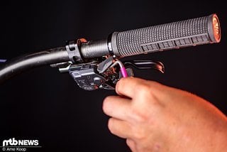

Der nächste Punkt im Lastenheft ist die Ergonomie des Schalthebels. Während SRAM auf die von der Gestalt her eher neuartigen Pods setzt, hat Shimano für die XTR eher einen herkömmlichen Schalthebel kopiert. Dieser ist extrem vielfältig anpassbar. Hier können nicht nur Winkel und Entfernung zum Griff eingestellt werden, sondern auch die Neigung und Position der einzelnen Hebel sind anpassbar. Weiterhin verfügen die Hebel über eine sogenannte Doppelklick-Stufe beim Durchdrücken. Dies ermöglicht zusätzliche Individualisierungsmöglichkeiten in der App.
Auch bei SRAM gibt es zahlreiche Einstellmöglichkeiten, sowohl in der App als auch im richtigen Leben. Hier können unterschiedliche Gummi-Oberflächen der Taster montiert oder die Taster durch das sogenannte Rocker Paddle komplett ersetzt werden. Zudem lassen sich die Pods natürlich in jedwede Position drehen und montieren. Neben der Matchmaker-Montage bietet SRAM auch eine extrem dünne, unauffällige Klemmschelle an, die noch mehr Freiheiten in der Positionierung des Schalthebels bietet. Besonders erwähnenswert ist zudem, dass beim SRAM Pod mit Rockerpaddel auch mit dem Zeigefinger geschaltet werden kann.
Punkt für Shimano
Zwischenstand: 🔴🔴🔴🔴 4:5 🔵🔵🔵🔵🔵
Der Shimano Schalthebel ist vielfältig einstellbar und hat hinsichtlich der Ergonomie die Nase ganz leicht vorn.
# Der Shimano Schalthebel ist vielfältig einstellbar und hat hinsichtlich der Ergonomie die Nase ganz leicht vorn.
