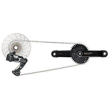

Für Gravel setzt Rotor auf dasselbe elektronische Schaltwerk wie beim MTB, kombiniert es jedoch mit einem kürzeren Käfig aus Aluminium (75 mm). Damit lassen sich Kassetten bis 46 Zähne fahren. Der Fokus liegt hier auf geringem Gewicht und reibungsärmerem Lauf. Zusätzlich ergänzt Rotor die Gravel-Version um eigene Hydraulikbremsen. Carbonhebel mit Silikonbeschichtung sollen auch bei Nässe sicher zu bedienen sein, ein Titan-Klemmring fixiert die Hebel am Lenker. Der Hebelweg ist um 26 mm verstellbar, die Bremssättel im Flat-Mount-Standard nutzen Keramikkolben. Scheiben mit 160 mm Durchmesser sind wahlweise als Centerlock oder 6-Loch erhältlich. Die Beläge sind Shimano-kompatibel, sodass zwischen verschiedenen Mischungen gewählt werden kann.

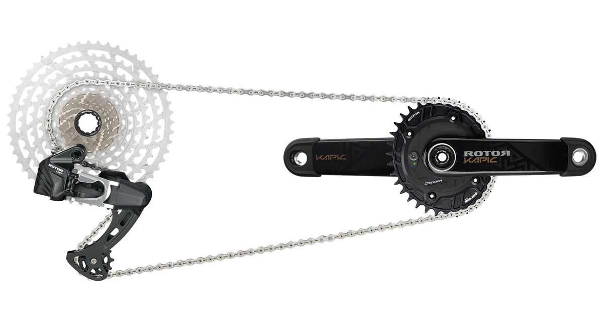

Die MTB-Variante besteht aus Schaltwerk und kompaktem Lenker-Schalter. Das Gehäuse ist aus Aluminium und glasfaserverstärktem Nylon gefertigt, der Käfig 93 mm lang. Damit können Kassetten mit bis zu 52 Zähnen gefahren werden. Der interne 600-mAh-Akku soll rund 15.000 Schaltvorgänge ermöglichen, die Schaltzeit gibt Rotor mit 150 Millisekunden an. Der Schalter ist leicht, ergonomisch und wasserfest (IP67), betrieben von einer CR2032-Batterie. Schaltwerk und Schalter verfügen über eine Bewegungserkennung, die das System automatisch aktiviert.

Rotor hebt die modulare Bauweise hervor. Nutzer können Kassetten unterschiedlicher Hersteller einsetzen oder auf eigene Rotor-Komponenten setzen. Für Highend-Kombinationen bietet Rotor u. a. das 12-fach-Leichtbau-Kassettenmodell (11–52 Zähne und 314 g für MTB oder 11–46 und 294 g für Gravel) sowie Kapic- oder Aldhu-Carbonkurbeln mit INspider-Powermeter an.
