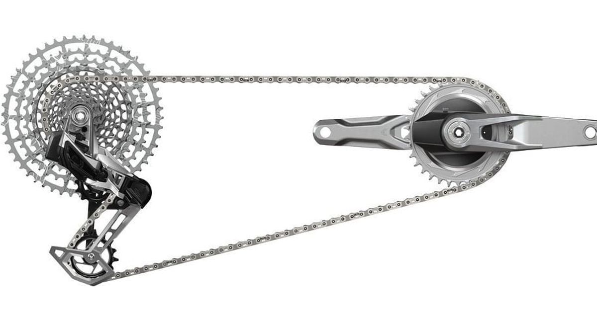

SRAM verbessert mit dem Firmware-Update 2.53.8 die Schaltperformance der Eagle Transmission. Die Anpassungen am Cassette Mapping sollen vor allem bei Mehrfachschaltungen für flüssigere Übergänge und ein präziseres Timing sorgen.
SRAM Eagle Transmission – Infos und Update

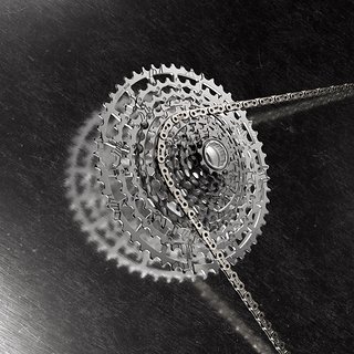

Die Eagle AXS Transmission ist SRAMs elektronische Schaltplattform, die mithilfe von Cassette-Mapping für besonders präzise Gangwechsel sorgen soll. Dabei greifen die X-Sync-Technologie auf dem Ritzelpaket und die Bewegungen des Schaltwerks ineinander, gesteuert durch die AXS-Firmware. Mit der neuen Version 2.53.8 will SRAM die Abfolge bei Mehrfachschaltungen optimieren. Die Intervalle zwischen Schaltvorgängen von drei oder mehr Gängen sollen verkürzt und besser mit der Drehgeschwindigkeit der Kassette abgestimmt werden.
Das Update basiert auf zusätzlichen Tests nach dem Launch der Transmission und soll die bekannten Vorteile wie Schalten unter Last unverändert beibehalten. Aufspielen lässt sich die Firmware wie gewohnt über die SRAM AXS-App.

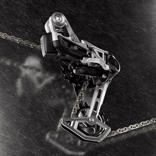

Die wichtigsten Änderungen der Firmware 2.53.8
  • Schnelleres Multishifting: Bei Gangwechseln über drei oder mehr Ritzel soll das Schaltwerk nun zügiger zwischen den Positionen wechseln.
  • Bessere Synchronisation: Die Firmware soll die Bewegungen des Schaltwerks stärker an typische Rotationsgeschwindigkeiten der Kassette anpassen.
  • Schalten unter Last: Die bekannten Standards für Ketteneingriff und Belastbarkeit sollen erhalten bleiben.
Im Detail
Grundsätzlich soll das Systemprinzip bestehen bleiben. Das Schaltwerk bewegt sich zuerst in die Zielposition, bevor die Kette über die Schaltgassen des Ritzelpakets ins nächste Zahnprofil läuft. Neu ist nun, dass die Firmware das Timing dieser Abfolge feiner abstimmt, sobald mehrere Gänge hintereinander geschaltet werden. Damit soll der Wechsel schneller und harmonischer erfolgen, ohne den kontrollierten Ketteneingriff zu gefährden.
