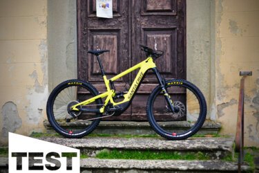

Manch einer war überrascht, als er das Heckler gesehen hat: 27,5″-Räder? Und kein taufrischer Motor? Das Ergebnis fährt sich dennoch klasse – aber natürlich hat Santa Cruz den Bedarf nach einer Variante erkannt und stellt dem Heckler kurzerhand das Heckler MX zur Seite. Das soll leichter und agiler sein, kriegt ein 29″-Vorderrad und den EP8-Antrieb.
  • Rahmenmaterial Carbon
  • Federweg 140 mm (vorne) / 140 mm (hinten)
  • Laufradgröße 29″-Vorderrad, 27,5″-Hinterrad
  • Besonderheiten Mullet-Konfiguration
  • Gewicht 20,1 kg (Größe M,  Herstellerangabe)
  • Rahmengrößen  S / M / L / XL / XXL
  • Motor Shimano EP8
  • Akkukapazität 504 Wh
  • www.santacruzbicycles.com
Um einen günstigen Einstiegspreis zu ermöglichen, wird das Heckler MX R mit dem Shimano E7000-Antrieb ausgestattet. Ab dem S-Kit gibt es dann den EP 8. Das neue Topmodell ist günstiger als bisher, was daran liegt, dass die XX1-Konfiguration gestrichen wurde und die X01-Variante dafür mit Top-Fahrwerk auffährt.
Preis Heckler MX R: 7.099 € (UVP)
Preis Heckler MX CC S: 8.599 € (UVP)
Preis Heckler MX CC XT: 9.199 € (UVP)
Preis Heckler MX CC X01 Reserve: 11.199 € (UVP)

Weniger Federweg, größeres Vorderrad – wie wirkt sich das auf die Geometrie aus? Santa Cruz hat zwar Hauptrahmen und Hinterbau vom „normalen“ Heckler übernommen, doch durch andere Umlenkhebel die Geometrie anpassen können.
Erhältliche Rahmengrößen: S, M, L, XL, XXL
Gemessene Überstandshöhe:
745 mm (Rahmengröße L)
Gewicht: 20,1 kg (Rahmengröße L)
Rahmengröße S M L XL XXL
Laufradgröße Mullet 29/27,5 Mullet 29/27,5 Mullet 29/27,5 Mullet 29/27,5 Mullet 29/27,5
Reach 416 mm 436 mm 456 mm 481 mm 505 mm
Stack 604 mm 613 mm 627 mm 641 mm 664 mm
STR 1,45 1,41 1,38 1,33 1,31
Lenkwinkel 64,6° 64,6° 64,6° 64,6° 64,6°
Sitzwinkel, effektiv 75,3° 75,2° 75,1° 75° 74,8°
Oberrohr 574 mm 598 mm 623 mm 652 mm 685 mm
Steuerrohr 110 mm 120 mm 135 mm 150 mm 175 mm
Sitzrohr 390 mm 405 mm 430 mm 460 mm 500 mm
Kettenstreben 445 mm 445 mm 445 mm 445 mm 445 mm
Radstand 1.184 mm 1.208 mm 1.235 mm 1.266 mm 1.301 mm
Tretlagerhöhe 348 mm 348 mm 348 mm 348 mm 348 mm
