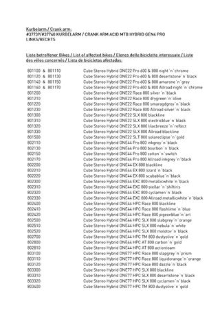

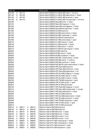

Rückruf Modellliste
Der Rückruf umfasst etliche Hybrid-Modelle 2025, daher ist die Liste recht umfangreich – ihr findet sie hier hinterlegt im PDF:

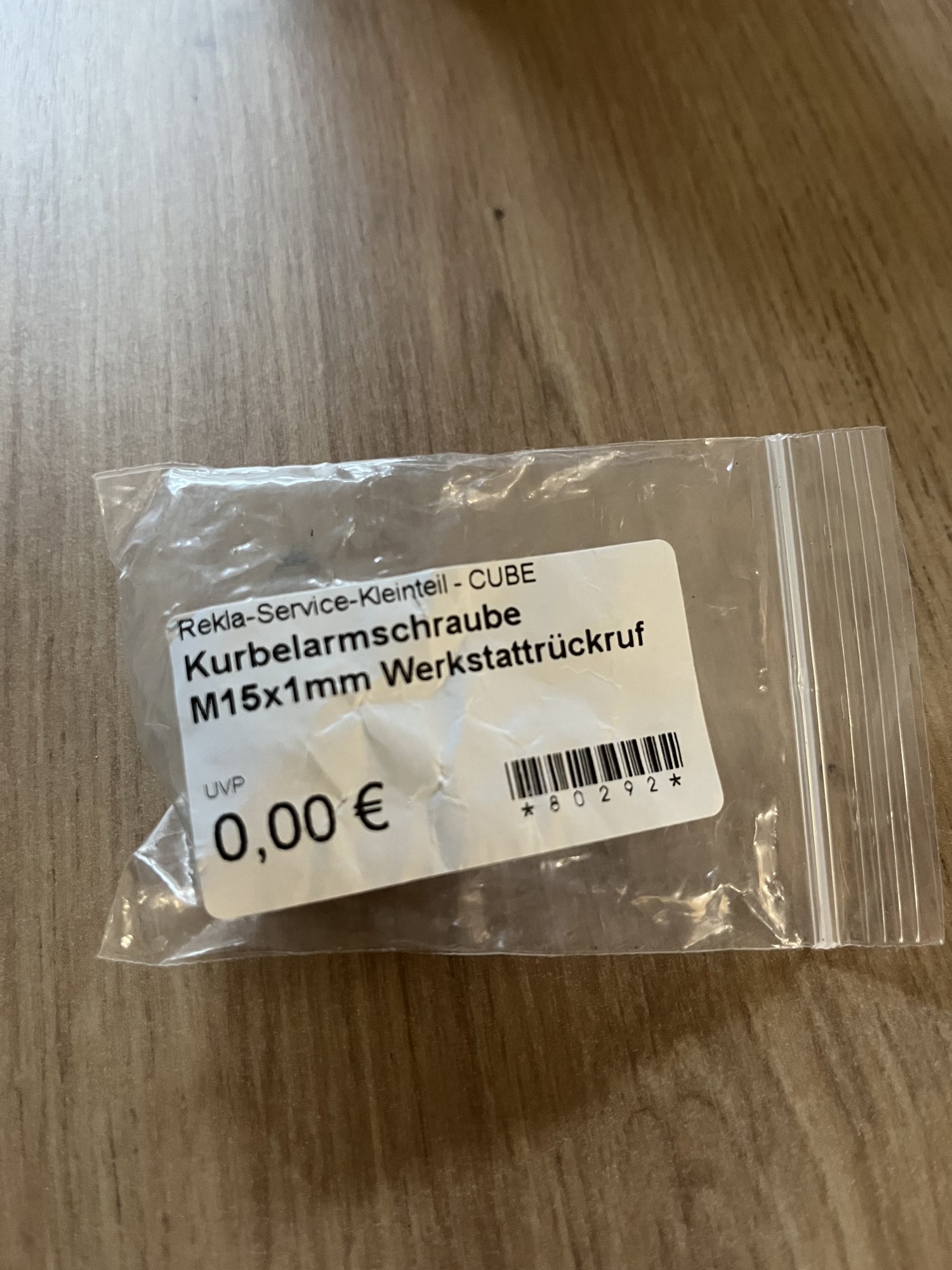

  1. Hi zusammen,
    wie wurde es mit der Schraubensicherung gehandhabt, auf die in der Anleitung verwiesen wird? Das wird ja nicht jeder daheim haben, der die Schrauben zugeschickt bekommen hat.
    Bei den neuen Schrauben ist die Schraubensicherung schon aufgetragen.
  2. Bei den neuen Schrauben ist die Schraubensicherung schon aufgetragen.
    Alles klar. Weil in der Anleitung, die hier im Thema gepostet wurde etwas von Loctite-Schraubensicherung steht.
    War gestern endlich mal im Cube Store wegen meines E-Bikes, um die Schrauben wechseln zu lassen. Keine Chance hier, die Schrauben zu bekommen für das E-Bike meiner Frau. Also ihr E-Bike ins Auto einladen und nochmals eine halbe Stunde hinfahren. Habe leider keinen Fahrradträger fürs Auto.
  3. Bei meinen Schrauben war keine Schraubensicherung drauf oder dabei
