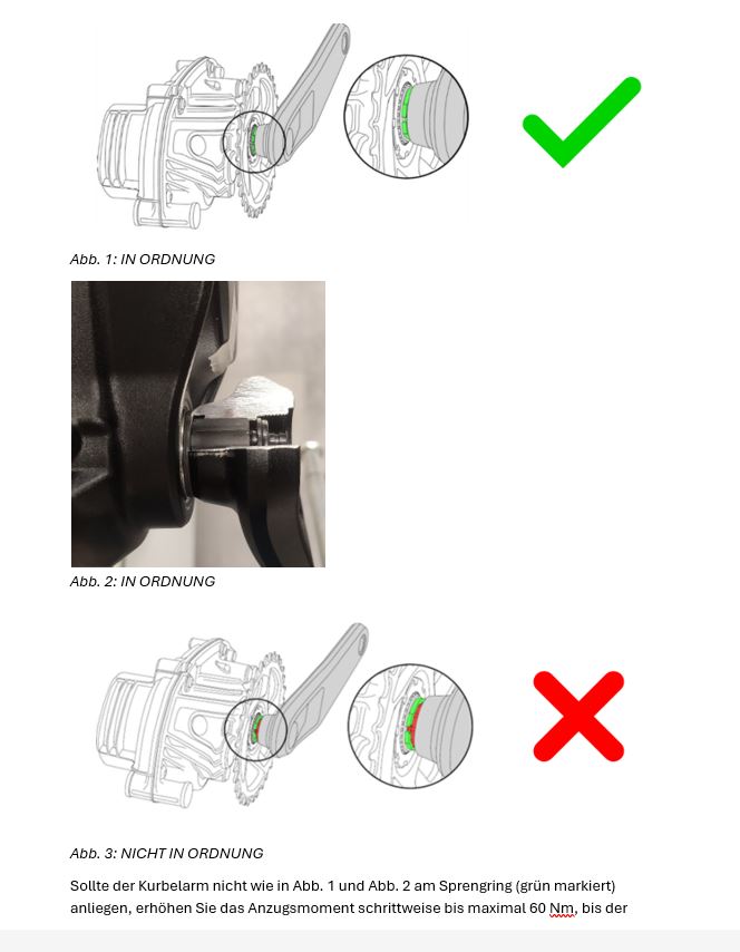

Habe auch ein CUBE Ebike von bikediscount und folgende Info per Email erhalten:
"Wir haben vom Hersteller eine Anleitung zur Prüfung. Diese Prüfung können Sie mit einer Sichtprüfung durchführen."
Von einem Austausch der Schrauben ist aber nicht mehr die Rede.

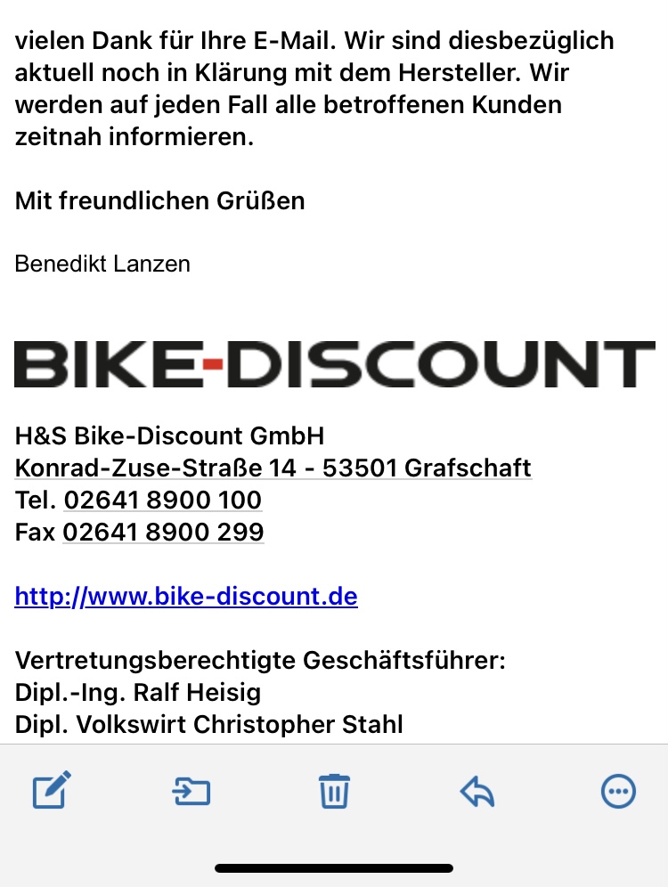

Hatte bei meinem Händler auch wegen des Themas nachgefragt. Nun kam die Antwort, dass Cube zeitgleich zu den Pressemitteilungen die Händler informiert haben. Mein Händler hat allerdings die neuen Schrauben noch gar nicht. Könnte bei anderen Händlern auch der Fall sein.
Ich habe mich gestern, nachdem ich die Infos zum Rückruf hier im Forum gelesen habe, auch an meinen Händler gewandt, hier die Antwort auf meine Mail:
