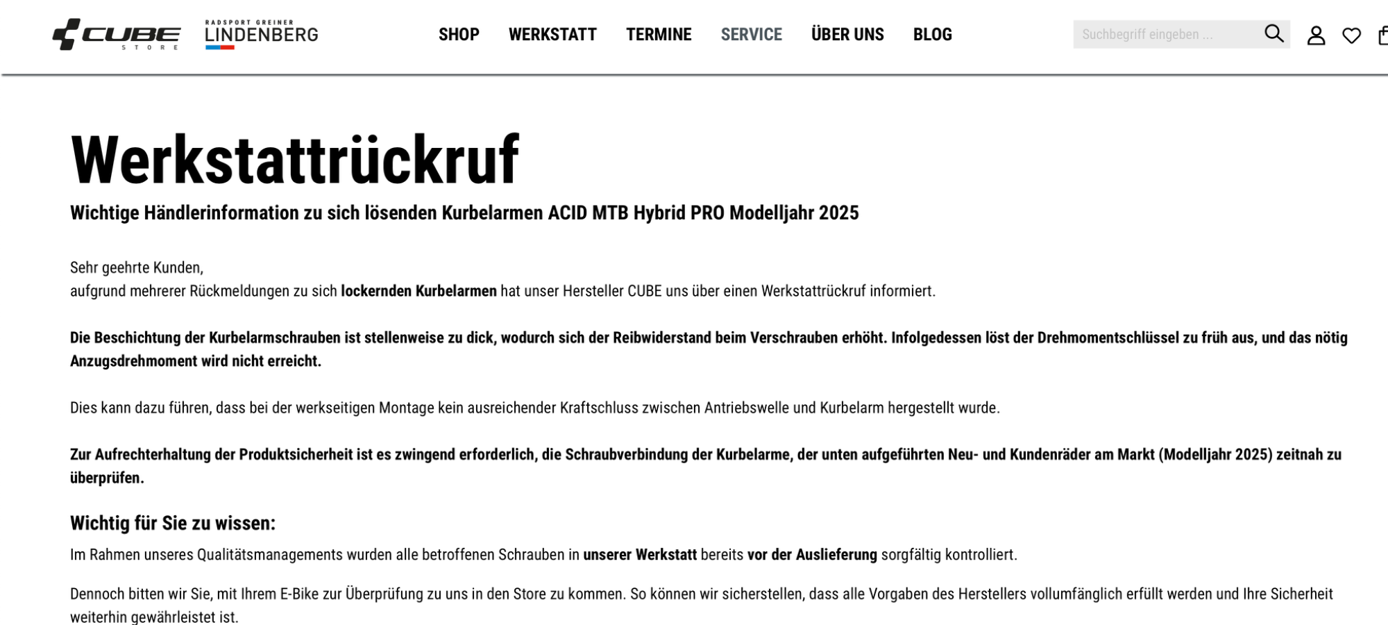

Wenn ich die CUBE Info von @Ostallgäuar lese, scheint das Problem dann mit dem Schraubentausch erledigt.
Oder übersehen ich das etwas ?

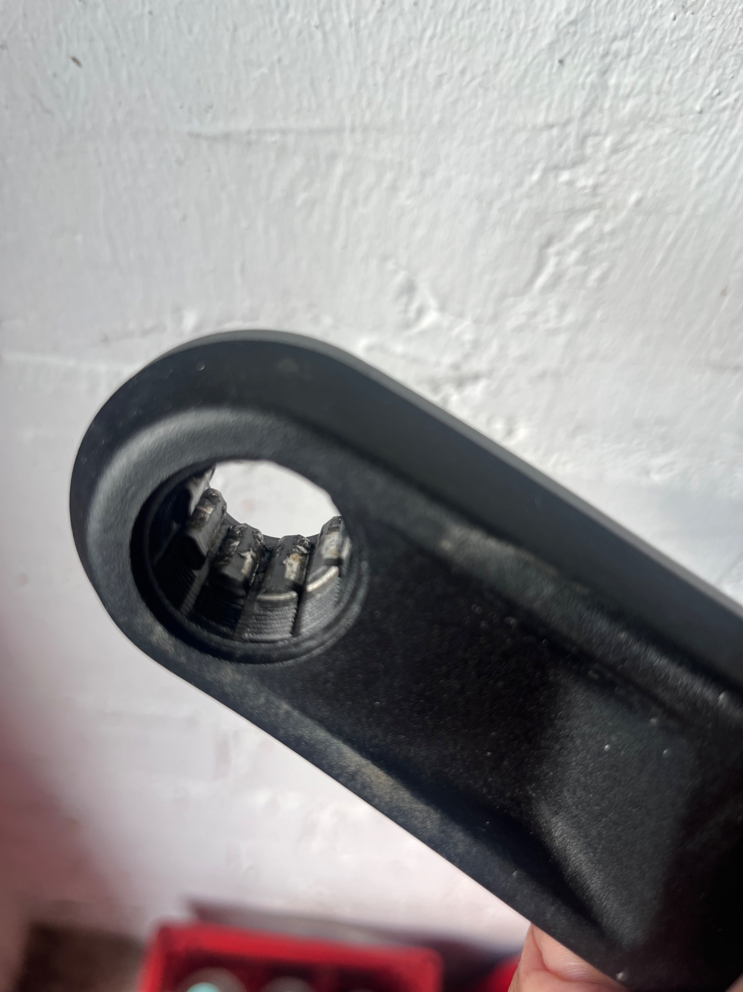

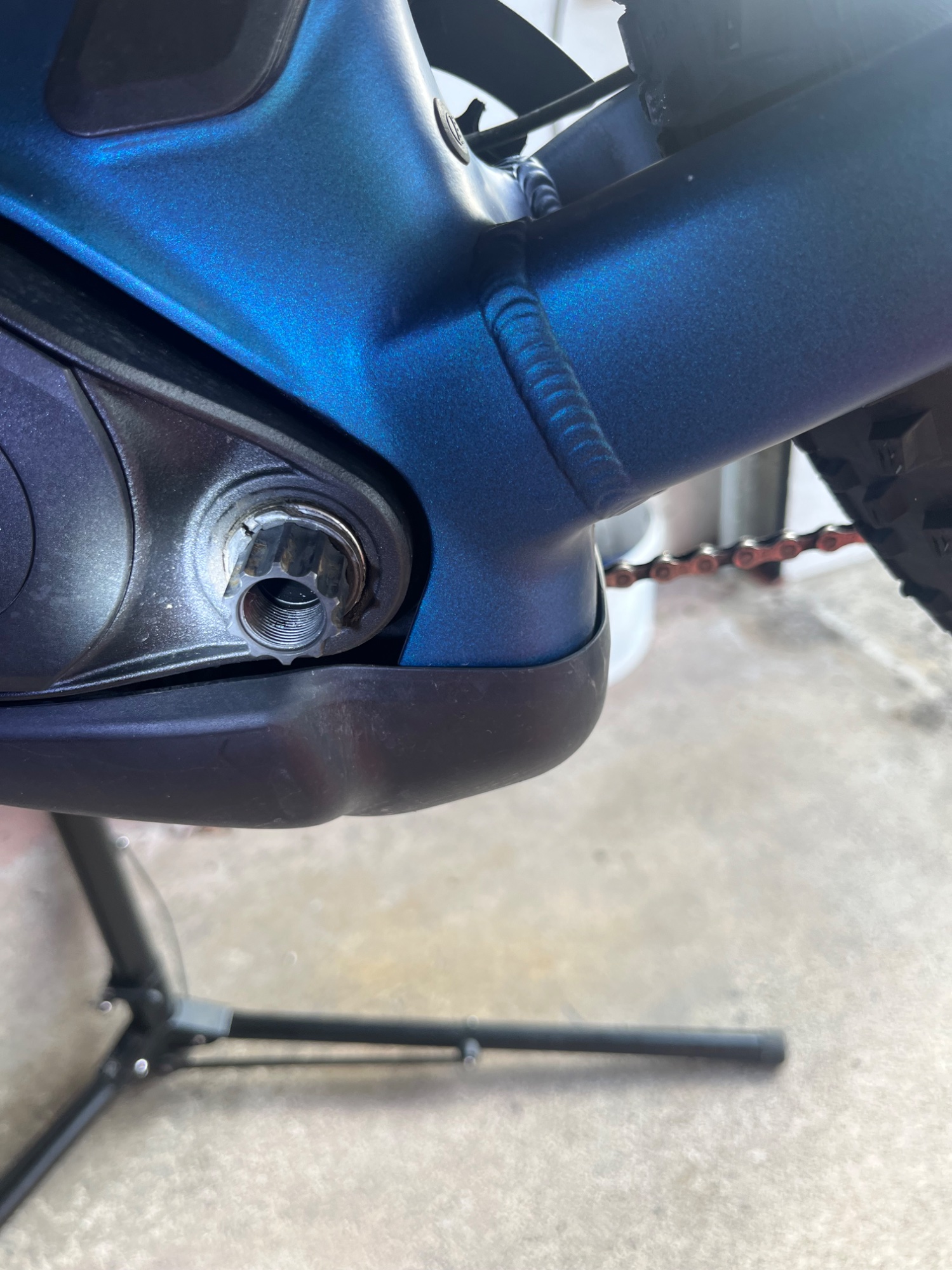

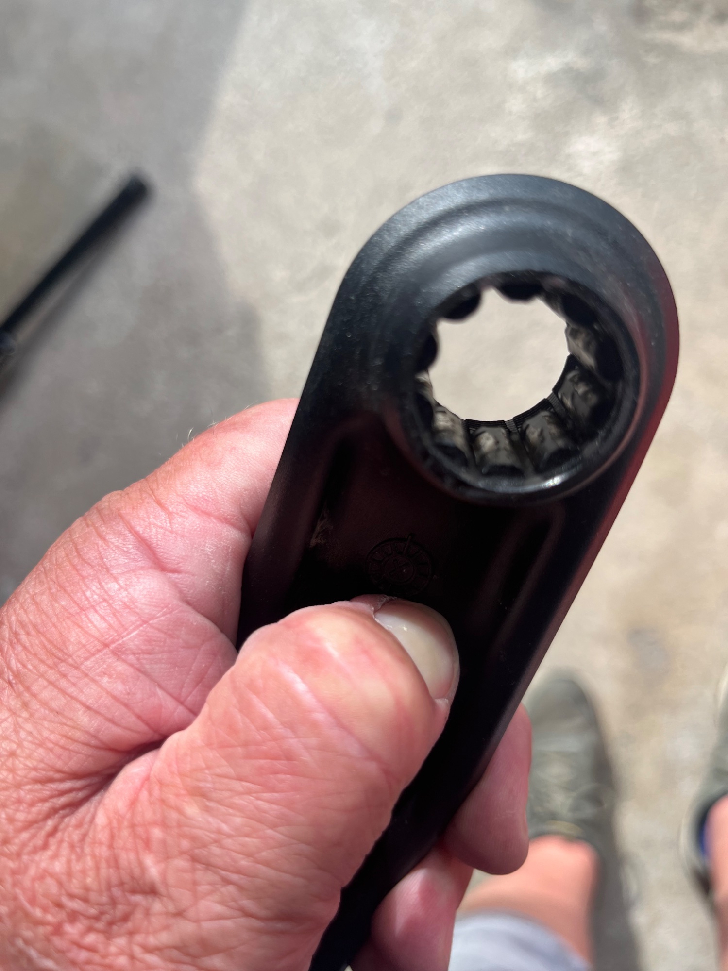

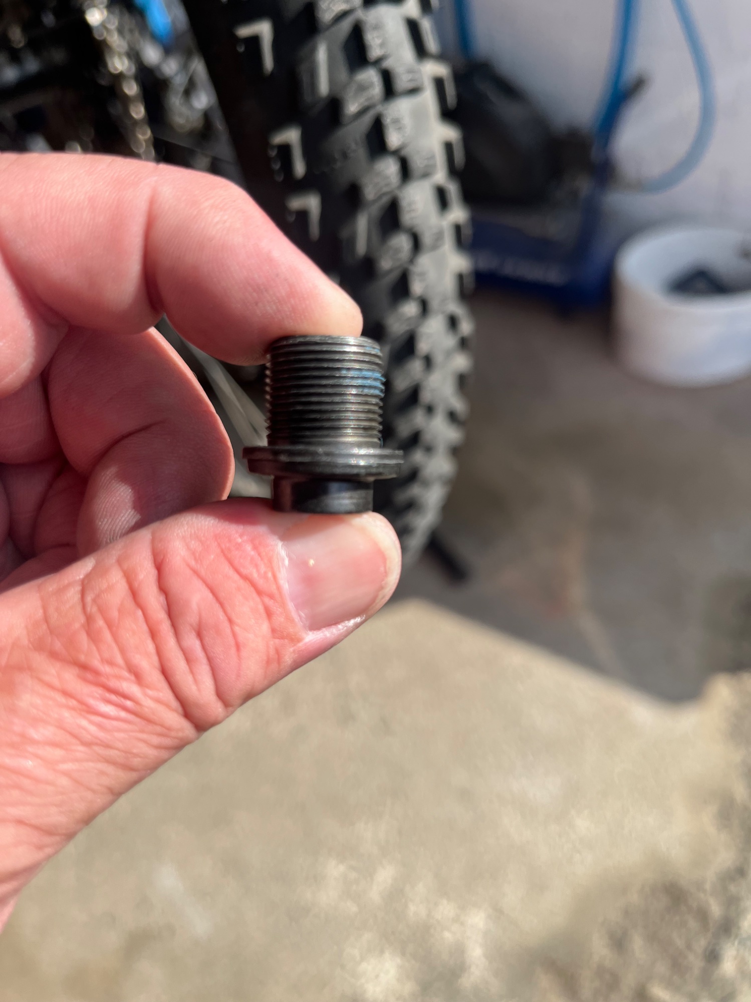

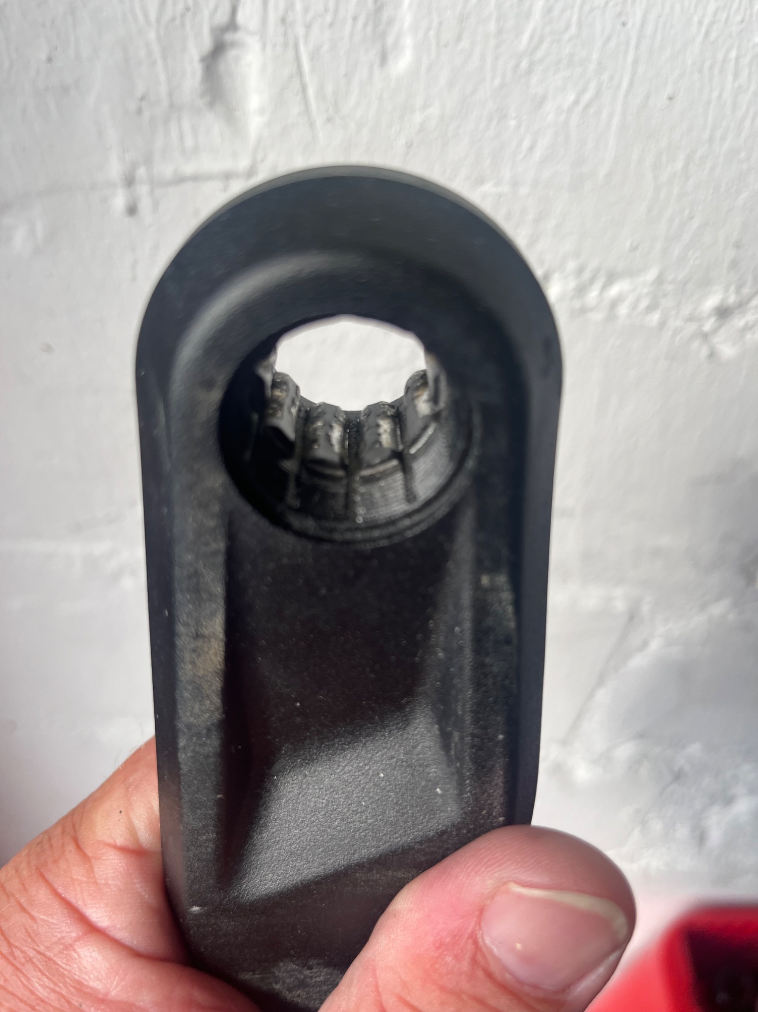

Habe jetzt mal die Kurbel in der Garage abgebaut. Wie geschrieben habe hat sich ja von der Käseralpe runter die Kurbel gelöst. Hatte sie kurzerhand wieder angeschraubt. Nach 20 km wieder lose. Zu dem Zeitpunkt wusste ich noch nichts von einem Rückruf. Deshalb jetzt mal ein paar Bilder von der Kurbel der Motowelle und der Schraube. Bin am überlegen ob ich die Kurbel auch erneuern werde. Also ich bin ca. 700 m bergab gefahren, bis ich merkte, das da etwas nicht stimmt. Hier die Fotos

Habe eben die Schrauben mit der Drahtbürste bearbeitet. Sind jetzt von überschüssiger Farbe befreit. Einmal ohne Kurbel reingesetzt. Läuft alles super. Halbfeste Schraubensicherung in die Bohrung. Kurbel drauf und mit 54 nm angezogen. Wird ewig halten. Die bestellten Schrauben behalte ich als Ersatz oder Dienstag retour. Werde weiter berichten.
Da ist die Verzahnung der Kurbel schon angegriffen. Kurbel ist halt aus Alu und Motorachse aus Stahl, da wird das Alu beim treten mit loser Kurbel kaltverformt.
Hallo Gerdy, kannst du bestätigen das die Schrauben am Gewinde lackiert und nicht nur brüniert sind. Das wäre dann schon wirklich ein Murks 😏
