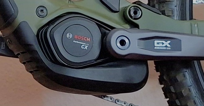

Moin Ostallgäuer, sin m.E. schwarz lackiert. Natürlich ist die Farbe am Gewinde vom eindrehen schon nicht so gut zu erkennen. Aber ich habe das Gewinde vorm reindrehen mit der Drahtbürste gereinigt, da kam noch leichte Farbreste runter
Ich bin wirklich erstaunt, was hier für eine Panik wegen der Kurbelschrauben herrscht. Eine lose Kurbel bemerkt man mit ein wenig Sensibilität beim fahren oder einfach den 8er Inbusschlüssel ansetzen und nachziehen. Alternativ Schrauben herausdrehen etwas Schraubensicherung mittelfest auftragen und die Kurbel festschrauben.
Die Schrauben werden vom Hersteller eine Microverkapselung (blau) haben wahrscheinlich zu dick aufgetragen.
Ganz grob erklärt: Das sind Schrauben auf denen Sicherungslack in Mikrokapseln eingeschlossen aufgebracht wurde. Diese Mikrokapseln brechen beim Einschrauben auf und sorgen so für eine Sicherung der Schraube.
