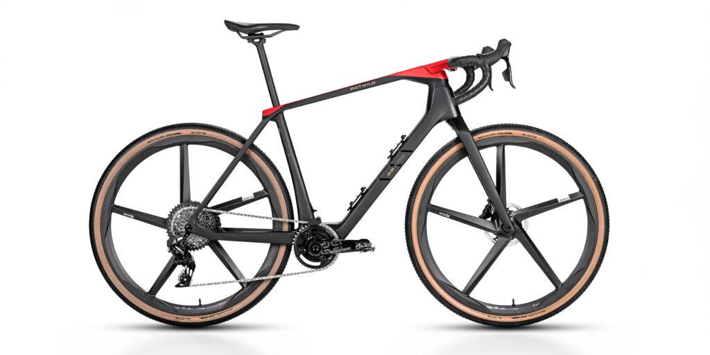

Der Bulle von Dieburg: Rotwild R.R275 X Ultra.
# Der Bulle von Dieburg: Rotwild R.R275 X Ultra. – Preis 11.999 € (UVP)

Rotwild sieht das R.R275 X als ein flexibles Allroad-Bike, das mit seinem Rennrad-Spirit primär auf Asphalt zu Hause ist, aber auch keine Abzweigung auf Waldwege, Schotter oder Trails scheut. Das Gravel-Erstlingswerk der Dieburger zeichnet sich durch eine eigenständige, integrierte Gestaltung aus der Feder des Darmstädter Design-Studios Artefakt aus, welches eine hohe Funktionalität und Integration elektronischer Bauteile mit einem starken Fokus auf Sportlichkeit vereinen möchte. Wesentliche Elemente des E-Bikes, wie TQ-Akku, -Motor oder -Display, sind dabei ebenso in den Rahmen integriert wie die Starstream Frontleuchte (mit Fernlichtfunktion) und das TL3-Rücklicht von Supernova. Der Vorbau des R.R275 X ist zudem direkt an das Oberrohr angeschlossen, um eine abgeschlossene Verbindung von Steuer- und Oberrohr zu schaffen.

Ungeachtet der auffälligen Gestaltung, die Look Rennrad-Fans vielleicht schon vertraut ist, liegt das neue Rotwild E-Gravel Bike mit seinem Lenkwinkel von 69,5° über alle Rahmengrößen sowie 433 mm langen Kettenstreben eher auf der Gelände orientierten Seite des Spektrums.
Mit mittlerem Stack und Reach ist es in Sachen Sitzposition ein unauffälliger Vertreter im Genre moderner Gravelbikes. Vergleichsweise geringe 70 mm Tretlagerabsenkung versprechen auf den ersten Blick ein kleines Plus an Bodenfreiheit – dürften aber dem Platzbedarf des um das Tretlager herum angeordneten TQ-Antrieb geschuldet sein. Erwähnenswert: Durch den in das Rahmendreieck integrierten Vorbau ist eine Anpassung der Lenkerhöhe auf persönliche Vorlieben durch Spacer am Steuerrohr wohl nicht vorgesehen.

Das R.R275 X kommt in zwei Ausstattungsvarianten auf den Markt – Ultra und Pro. In der Pro-Ausstattung verbaut Rotwild Schaltkomponenten der neuen Shimano GRX-12-fach Gravel-Gruppe, während in der Ultra-Ausstattung elektronisch mit der SRAM Force AXS geschaltet wird. Beide Ausstattungen verfügen über die integrierte Supernova-Lichtanlage mit Fernlichtfunktion. Ein Highlight des Topmodells sind die einteiligen Laufräder des österreichischen Herstellers Xentis, welche komplett aus Carbon mit besonderem Oberflächenfinish gefertigt werden.
Beim Topmodell R.R275 X Ultra gibt es die markanten Carbon-Laufräder von Xentis.
# Beim Topmodell R.R275 X Ultra gibt es die markanten Carbon-Laufräder von Xentis.
