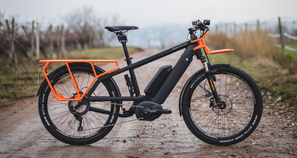

Wer das Riese & Müller Multicharger GX touring HS zum ersten Mal sieht, denkt sich: was für eine massive Kutsche. Dieses S-Pedelec wurde für den Transport schwerer Lasten konzipiert und entwickelt und beeindruckt mit einem zulässigen Gesamtgewicht von 160 kg. Hier kann man so einiges aufladen und schnell transportieren. Die kantigen, voluminösen Aluminiumrohre des Rahmens wirken polarisierend und vermitteln den Eindruck: unzerstörbar. Mit knapp 30 kg Lebendgewicht wird dieses E-Bike aber schnell zum manövrierunfähigen Tanker und braucht beim Wenden in engen Gassen einiges an Hin und Her. Preislich liegt das Multicharger GX touring HS bei 4.699 € (UVP).

Die Formgebung des Riese und Müller Multicharger GX touring HS wirkt ...
# Die Formgebung des Riese und Müller Multicharger GX touring HS wirkt ...
... voluminös und erinnert etwas an einen Moped-Rahmen. Die Verarbeitung ist makellos.
# ... voluminös und erinnert etwas an einen Moped-Rahmen. Die Verarbeitung ist makellos.
Ebenso stabil wie der Hauptrahmen ist auch der knallig orangefarbene Heckträger, an welchen man die große Tragetasche bombenfest anbringen kann.
# Ebenso stabil wie der Hauptrahmen ist auch der knallig orangefarbene Heckträger, an welchen man die große Tragetasche bombenfest anbringen kann.

Der Bosch Performance Speed-Motor mit 350 Watt und 63 Nm Drehmoment ist exponiert am Unterrohr des S-Pedelecs angeflanscht. Die Fahreigenschaften passen hervorragend zu den Bedürfnissen im Stadtverkehr.

Schon beim ersten Kontakt mit diesem S-Pedelec fiel uns auf: Das ist kein Fliegengewicht. So musste man beim Anfahren schon etwas mehr Balance finden, um in Fahrt zu kommen. Das hohe Gewicht war vor allem dann sehr unangenehm, wenn es darum ging, mit dem E-Bike zu rangieren oder es im Treppenhaus nach oben zu bugsieren. Wer keine ebenerdige Keller-, Haus- oder Garageneinfahrt hat, für den könnte das Gewicht von knapp 30 kg ein K.-o.-Kriterium darstellen.
Ist das Riese & Müller Multicharger GX touring HS allerdings auf Touren gekommen, vermittelte es verhältnismäßig viel Komfort und einen guten Geradeaus-Lauf. Die Suntour-Federgabel schluckte Unebenheiten angenehm weg und die Dämpfung der Schwalbe Smart Sam-Reifen konnten ebenfalls zur Verbesserung des Komforts beitragen.

Das Riese & Müller Multicharger GX touring HS ist ein Heavy-Duty-S-Pedelec. Die mutig konzeptionierten Details für den Transport sind durchdacht und funktionieren in der Realität tadellos. Ideal ist dieses S-Pedelec, wenn man auch den Wocheneinkauf oder eine Radreise damit machen möchte. Fans von hochwertigen E-Bikes werden hier fündig.
Wer sein S-Pedelec allerdings über enge Treppen navigieren muss oder nicht ebenerdig in eine Garage fahren kann, dem sei gesagt, dass 30 kg nicht gerade leicht zu manövrieren sind.
