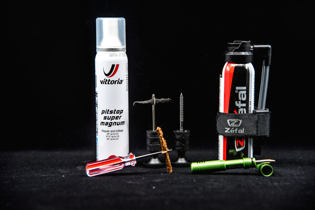

Die passende Lösung sollen Tubeless-Reparatur-Sets darstellen. In unserem Testfeld unterteilen diese sich in zwei Gruppen: Kautschuk-Würste, die von außen in das Loch gestopft werden, und Pannensprays, die durch das Ventil gesprüht werden und den Reifen gleichzeitig aufpumpen sowie von innen abdichten sollen. In beiden Fällen muss weder das Rad noch der Reifen abmontiert werden und man kann die Fahrt im Idealfall nach einem kurzen Boxenstopp fortsetzen. Zudem genießt man weiterhin die vollen Vorteile eines Tubeless-Setups und muss keine Sorge haben, den frisch eingebauten Schlauch an der nächsten herausstehenden Wurzel wieder zu zerstören. Und wie sieht es mit den Nachteilen aus? Keines der Systeme bietet eine einhundertprozentige Sicherheit: Das Loch oder der Riss im Reifen kann zu groß, zu unförmig oder zu nah an der Felgenflanke sein, wodurch es nicht abdichtet. Deshalb haben wir für euch getestet, welches der sieben Produkte die größten Erfolgsaussichten bietet!

Für eine bessere Vergleichbarkeit der Produkte und um euch einen überschaubaren Eindruck zu geben, welche Defekte sich damit effektiv beheben lassen, haben wir in der Werkstatt einen Versuchsreifen mit verschieden breiten Schraubenziehern malträtiert. Nachdem wir durch Vorversuche die Grenzen ausgelotet haben, mussten sich die Reifenplugs 5,5 mm und 12 mm und die Reifensprays 5,5 mm großen Schnitten stellen. Ursprünglich war ein weiterer Versuch mit 2 mm Schnitten geplant – diese verschließt jedoch bereits die verwendete Stans-Tubelessmilch zuverlässig. Nach jedem Versuch wurde der Reifen auf 2 bar aufgepumpt und auf Dichtigkeit geprüft. Anschließend wurde er von der Felge gezogen, auch von innen begutachtet und gesäubert. Für diesen Test war der Fahrradladen Rad-Art in Ilmenau freundlich genug, uns seine geräumige und gut ausgestattete Werkstatt zur Verfügung zustellen.
Reifenflicken – Ergebnisse des Werkstatttests
Länge SchnittMaxalami Basic TubeSahmuraiDynaplug
5,5 mm100 % dicht100 % dicht100 % dicht
12 mmleichtes Leckleichtes Leckdichtet nicht
Pannensprays – Ergebnisse des Werkstatttests
Zefal Repair SprayVittoria Pit Stop Super MagnumTipTop PannensprayGÜP Kwiki
5,5 mmnicht dichtnicht dichtdichtdicht (benötigt Technik)
Bitte beachtet, dass die Werkstatttests vor allem Vergleichszwecken dienen. Löcher, die in der Werkstatt sicher geschlossen werden, können sich durch das ständige Walken des Reifens auf dem Trail schnell wieder öffnen.

Das Testfeld unterteilt sich in zwei Gruppen: Reifenflicken und Pannensprays. Alle Produkten verfolgen jedoch ein Ziel: uns in kürzester Zeit wieder mobil zu machen! Dennoch verfolgen beide Ansätze dabei sehr verschiedene Strategien mit unterschiedlichen Stärken. Da die Ergebnisse sehr unterschiedlich ausfallen und sich Flicken und Sprays auch gegenseitig ergänzen können, haben wir beschlossen, die beiden Gruppen getrennt voneinander zu bewerten, jedoch in einem übersichtlichen Artikel zusammenzufassen.
Sahmurai SwordMaxalami Basic TubeDynaplug RacerVittoria Pit Stop Super MagnumZefal Repair SprayGÜP KwikiTip Top Pannenspray
Preis (UVP)29.914.943.910.98.9510.97.95
Schließt Löcher bis (Herstellerangaben):keine Angabemax. 10 mm (Risse)max. 5,5 mm (Megaplug)keine Angabemax. zirka 2 mmmax. 1–2 mmkeine Angabe
Gewicht110 g
Abmaße (H x B x L)84 x 27 x 27 mm105 x 24,5 x 24,5 mm95,5 x 13,5 x 13,5 mm173 x 38 x 38 mm145 x 45 x 65 mm160 x 45 x 45 mm153 x 35 x 35 mm

Halten Pannensprays was sie versprechen? Die Antwort ist ein ganz klares Jein! Die teils angegebenen Lochgrößen im Bereich von 1 bis 2 mm sollte schon die reguläre Tubeless-Milch verschließen. In unserem Test konnten auch deutlich größere Risse abgedichtet werden – hier besteht allerdings keine Garantie, weshalb man immer noch einen Schlauch oder Reifenflicken im Gepäck haben sollte. Das Tip Top Pannenspray konnte sich mit seinem guten Sprühkopf und der soliden Dichtwirkung hervortun. Für große Löcher empfiehlt sich das GÜP Kwiki, das extrem klebrig ist und schnell reagiert. Die anderen Lösungen kamen im Test nicht über die Wirkung regulärer Dichtmilch hinaus, können diese im Notfall jedoch durchaus ersetzen.
