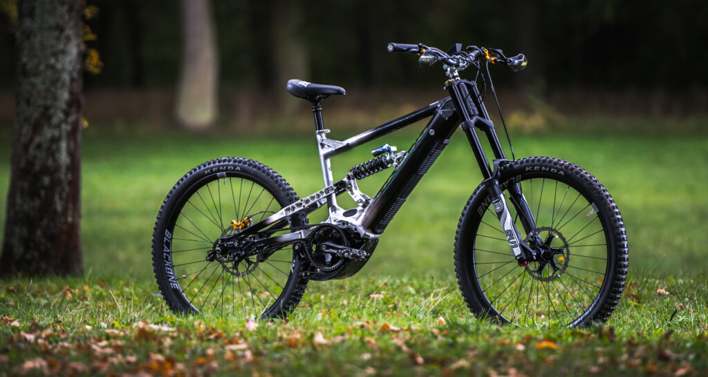

An diesem Nicolai G1 Eboxx wurde so ziemlich alles umgebaut. Neben der Spezial-Lackierung von Daniel Jahn, der Doppelbrückengabel von X-Fusion und dem dazu passenden Stahlfederdämpfer, besitzt dieses E-MTB einen Gates-Riemen-Antrieb ohne Schaltung – es handelt sich also streng genommen um ein Downhill-Single-Speed-E-Bike. Die Übersetzungsfindung und Anpassung war dank Roberts Arbeitskollegen nach einigen Versuchen halbwegs schnell gefunden. Am Rahmen selbst wurden die Ausfallenden und der Snubber (Rolle, die das Überspringen des Riemens verhindert) angepasst. Wie dies geschah? Nun, wie man es von einer Fachwerkstatt gewöhnt ist, mit Flex, Bohrmaschine und Feile. Die Ausfallenden mussten deshalb bearbeitet werden, da Nicolai diese für den Einsatz von Rohloff ausgelegt und dafür keine Steckachse verfügbar ist.
Spannend ist der Unterfahr-/Motorschutz, den Robert aus einer Kunststoffplatte herausgeschnitten und mit ein paar Adaptern an den vorhandenen Fixpunkten so befestigen konnte, dass ihm Motoraufsetzer und große Steine keine Angst mehr machen. Mit diesem Gadget ist das Nicolai G1 Eboxx für absolutes Hardenduro gewappnet.
  • RahmenNicolai EBOXX 14 – Gr. M
  • Gabel X-Fusion RV-1 HLR / 200 mm Federweg
  • Dämpfer X-Fusion H3C -Coil
  • Motor Bosch Performance CX Gen4
  • Akku Bosch PowerTube 625 Wh
  • Antrieb CDX50T – CDX 26T – Gates CDX 128 Belt
  • Bremsen Formula Cura 4 / 203 mm vorne und hinten
  • Cockpit Lenker: Reverse E-Element (770 mm breit) / Vorbau: Reverse Black One / Griffe: Reverse E-Seismic-Ergo
  • Laufräder Reverse Black One 35 – 650B
  • Sattelstütze X-Fusion Manic
  • Reifen Kenda Spinner vorne und Kenda Hellcat hinten / tubeless / Nukeproof-Inserts
  • Besondere Umbauten Umbau auf Single-Speed, Unterfahrschutz, Steckachse hinten, Doppelbrückengabel und Coil-Dämpfer, Handschützer von AVS
  • Gewicht 26,7 kg

Krass, was Robert an seinem Nicolai G1 Eboxx alles umgebaut hat. Mit der martialischen Doppelbrückengabel und den AVS-Handschützern erinnert es stark an ein leichtes Motorrad. Der Unterfahrschutz macht es möglich, auch in total unwegsamem Gelände über alle möglichen Hindernisse drüber zu „rutschen“ und den Kontakt nicht zu fürchten. Der Umbau auf Single-Speed ist schlichtweg der Hit, denn abgerissene Schaltwerke gibt es an diesem E-Downhiller niemals zu beklagen.
Für unseren Geschmack wäre es zu schwer, aber optisch ist es schon ein echter Hingucker mit allerlei technischen Finessen.
