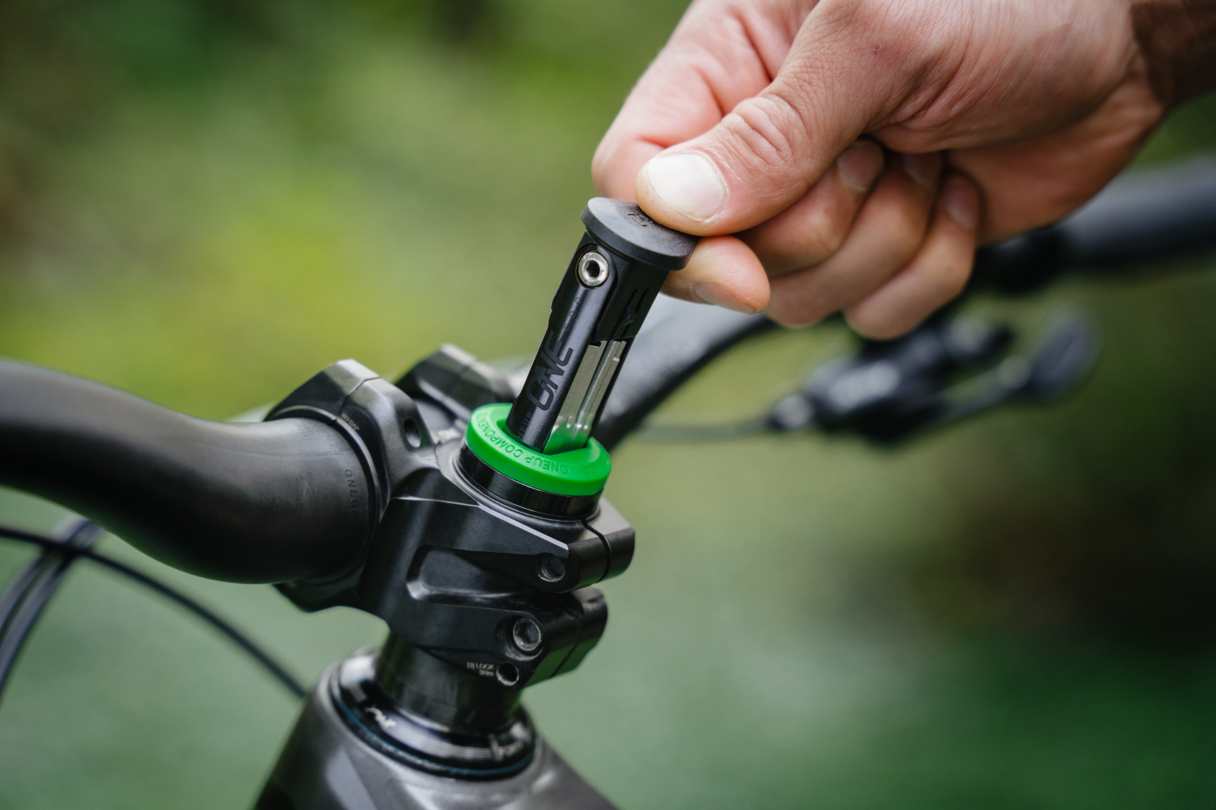

Im Einsatz
Die erste Neuerung zum Vorgänger fällt direkt auf, wenn man das Tool zur Benutzung aus dem Carrier entfernt: Das EDC 2 Tool benötigt kaum Kraftaufwand, gleitet leichter hinein und lässt sich genauso leicht wieder herausziehen. Allerdings sitzt es auf dem Trail genauso fest wie der Vorgänger und klappert nicht. Das Multitool an sich ist komplett identisch, geändert hat sich allerdings das Tool zum Spannen der Speichennippel, das am Reifenheber verschraubt ist. Dieses ist nun aus Stahl statt Aluminium gefertigt und verfügt nun über besser sitzende Ausfräsungen, die jetzt horizontal angeordnet sind.

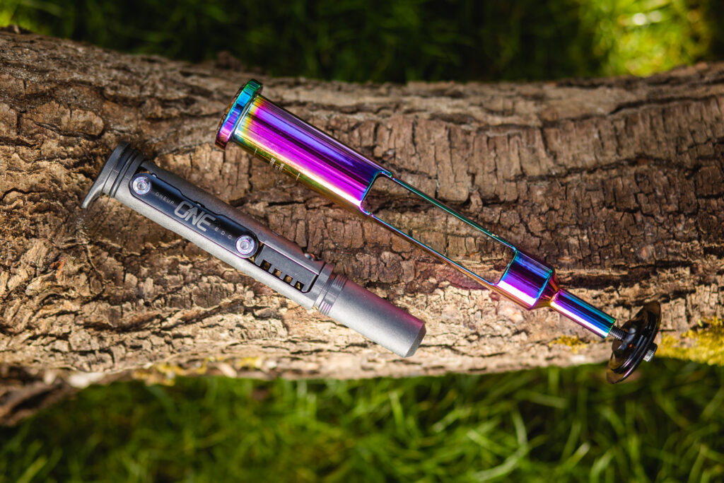

Der neue Threadless Carrier bietet Platz für eine Kapsel, in der beispielsweise Tubeless-Stechwerkzeug und -Würstchen verstaut werden können
# Der neue Threadless Carrier bietet Platz für eine Kapsel, in der beispielsweise Tubeless-Stechwerkzeug und -Würstchen verstaut werden können
Auch das neue Tool ist mit einer aufschraubbaren Zubehörkapsel versehen. Da die bisher bekannte große Kapsel nicht in den Carrier passt, gibt es zusätzlich eine zweite mit dazu – die etwas kleinere Kapsel, in der beispielsweise ein Set an Tubeless-Würstchen verstaut werden kann, passt nicht nur in den Carrier, sondern auch in die kleine OneUp-Pumpe (nicht im Lieferumfang enthalten), in der dies bislang nicht möglich war.
Zusätzlich zur bereits vorher bekannten Kapsel (rechts) ist eine kleinere dazu gekommen (Mitte)
# Zusätzlich zur bereits vorher bekannten Kapsel (rechts) ist eine kleinere dazu gekommen (Mitte)
Nur die kleine Kapsel passt in den Threadless Carrier, die große funktioniert im Halter des vorherigen EDC-Halters und in der großen EDC-Pumpe.
# Nur die kleine Kapsel passt in den Threadless Carrier, die große funktioniert im Halter des vorherigen EDC-Halters und in der großen EDC-Pumpe.
