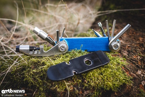

Aufgeklappt – das Lezyne enthält jede Menge an Extra-Inbusschlüsseln
# Aufgeklappt – das Lezyne enthält jede Menge an Extra-Inbusschlüsseln
Das schmalste Tool im Test – das leichte und grazile fabric Sixteen Tool
# Das schmalste Tool im Test – das leichte und grazile fabric Sixteen Tool
Kurze Inbusschlüssel am Park Tool, aber – der Kettennieter ist zusammen mit dem PRO-Tool mit Abstand der Beste im Test!
# Kurze Inbusschlüssel am Park Tool, aber – der Kettennieter ist zusammen mit dem PRO-Tool mit Abstand der Beste im Test!

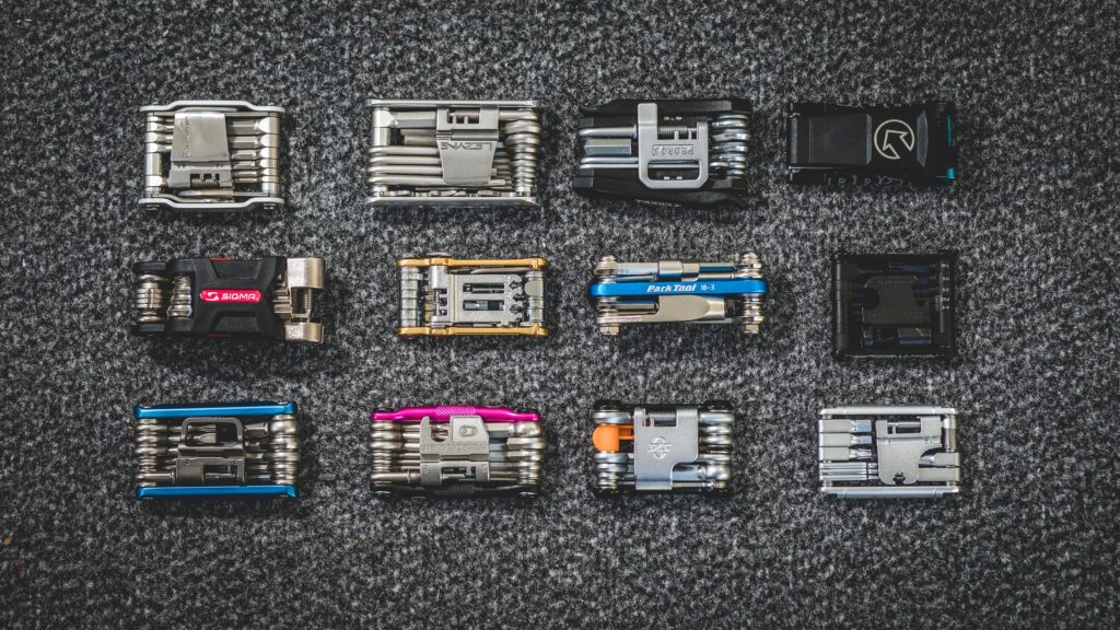

Die Qual der Wahl - wir haben 12 Tools für euch im Test
# Die Qual der Wahl - wir haben 12 Tools für euch im Test
Die Testkandidaten
12 Tools, die von fast identisch zu komplett unterschiedlich reichen: Geschickt wurde uns ein farbenfrohes Potpourri an unterschiedlichsten Tools. Mit dabei sind Werkzeuge folgender Firmen:
Preise, Gewichte und Informationen
MarkeModellPreis (UVP)Abmessungen Breite x Höhe x Länge (in mm)GewichtFunktionen
birzmanFeexman E-Version29,90 €55x15x73166 g20
ContecPocket Gadget F2229,95 €56x14x63144 g22
crankbrothersm1933,99 €45x16x89176 g19
fabricSixteen Tool34,50 €46x11x71110 g16
LezyneBlox 2334,95 €55x22x89237 g23
Park ToolIB-325,95 €41x27x94179 g13
PedrosICM Multi-Tool25,90 €50x24x88225 g17
PRO Minitool 2229,90 €41x23x83173 g22
ProcraftMultitool Pro 1524,90 €55x18x72198 g15
SigmaPT 1622,50 €38x34x96254 g16
SKSTom 1824,99 €49x20x73180 g18
TopeakMini 20 Pro29,95 €42x15x75154 g20

Fazit: Das beste Multitool
Ein Tool für alles: Das gelingt dem Topeak Mini Pro 20 unserer Meinung am besten. Es ist kompakt, leicht genug für die Trikottasche und beinhaltet alle wichtigen Funktionen, die man auf Tour braucht – inklusive einigen Zusatz-Features.
Unsere Empfehlung für die Trikottasche ist das fabric Sixteen Tool, das nicht nur sehr flach, sondern auch sehr leicht ist – lediglich Aktionen, die viel Kraft benötigen, sind nicht ganz das Metier des kleinen Tourenbegleiters.
Wem Größe und Gewicht weniger wichtig sind, der greift zum Lezyne Blox 23 oder dem crankbrothers m19: Stabilität trifft auf Werkzeugvielfalt. Abgerundete Kanten, guter Griff am Werkzeug und auch schwer zu lösende Schrauben gehen mit diesen Modellen am leichtesten auf.
Alle andere Tools befinden sich im guten bis sehr guten Mittelfeld, lediglich das Sigma PT16 konnte aufgrund des fehlenden Torx 25-Werkzeugs nicht ganz mithalten und ist daher nur für Biker praktisch, deren Cockpits frei von T25-Schrauben sind.
