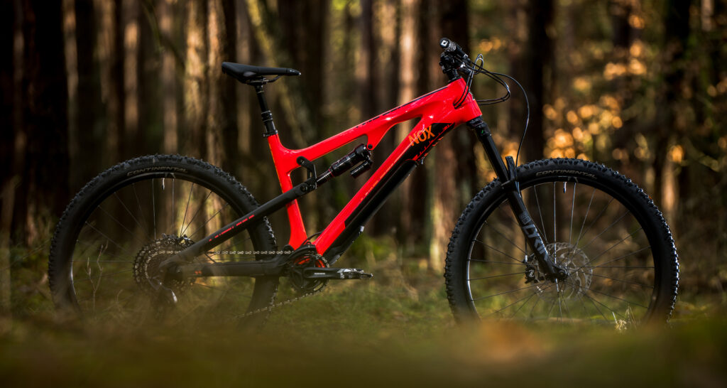

Für die Saison 2022 überarbeitet Nox Cycles das Nox Helium 5.9. Der Carbon-Rahmen wird jetzt aus NUC – Nox-Ultra-Carbon – gefertigt, bekommt einen neuen Shape, wird optisch moderner, soll steifer als der Vorgänger sein und erhält eine moderne Geometrie. An sich rollt dieses E-Mountainbike auf 29-Zoll-Laufrädern, man hat aber dank Flip-Chip-Dropout die Möglichkeit, die Kettenstrebe zu verkürzen und ein kleineres Laufrad in 27,5″ zu verbauen und somit voll dem Mullet-Trend zu folgen. Beim Motorsystem bleibt Nox dem Motorenhersteller Fazua treu, wechselt in diesem Light-E-MTB aber den Motor vom Fazua evation 1.0 zum neuen Fazua Ride 50 Trail, der nun 58 Nm maximales Drehmoment liefert, eine feinere Verzahnung für besseren Kraftschluss hat und etwas leichter ist. In Summe kommt man hier beim gesamten Motorsystem, bestehend aus Drivepack, Akku und Bottom Bracket, auf 4,4 Kilogramm. Natürlich kann man auch 2022 das Drivepack, also Motor und 252-Wh-Akku, komplett aus dem Rahmen entnehmen und aus dem E-MTB ein normales MTB machen. Dies spart 3,2 Kilogramm und bringt das motorlose Nox Helium 5.7 nah an die 17-Kilo-Schallmauer ran, denn als E-Bike wiegt es 20,4 kg in Rahmengröße L. Damit ist dieses Light-E-MTB weniger ein Leichtgewicht, als vielmehr ein flexibles, leichtes Allround-Bike.
Beim Design des Rahmens hat sich einiges getan. Die Formen sind organischer geworden und der Rahmen an sich bietet eine höhere Steifigkeit und eine modernere Geometrie – leider ist das Nox Helium 5.9 auch 2022 nur in zwei Rahmengrößen erhältlich. Darüber hinaus gibt es das Flex-Linkage-System, kurz FLS bezeichnet, welches es ermöglicht, den Lenkwinkel nebst Tretlagerhöhe zu verändern. Und, mancher Kritik war dies in der Vergangenheit ein Dorn im Auge, der Speedsensor wurde jetzt im Ausfallende integriert.

Unser Tester Rico ist 1.83 m groß und hatte das Nox Helium 5.9 Expert in Rahmengröße L
# Unser Tester Rico ist 1.83 m groß und hatte das Nox Helium 5.9 Expert in Rahmengröße L – der Platz hat gepasst, aber was größere Menschen machen, bleibt ein Rätsel, denn Nox bietet das Helium nur in M und L an.
Über ein verstellbares Ausfallende – Flip-Chip Dropout (FCD) – hat man die Möglichkeit, die Kettenstrebenlänge von 465 aus 450 mm zu verkürzen und am Heck ein 27,5-Zoll-Laufrad zu nutzen. Dazu lässt sich die Geometrie in Sachen Lenkwinkel und Tretlagerhöhe noch etwas anpassen, denn der Rahmen verfügt über das sogenannte Flex-Linkage-System, kurz FLS.

Nox Helium All-Mtn 5.9 Expert im Test
Trotz der etwas über 20 Kilogramm gehört das Nox Helium 5.9 zu den Light-E-MTBs, denn Light bezieht sich nicht auf das Gewicht, sondern auf das maximale Drehmoment und die Akkukapazität.
Rein vom Handling her macht dieses E-MTB viel Spaß, denn auf dem Trail kann es mit einer gehörigen Portion Agilität, einer starken Ausstattung und einem gut ausbalancierten, leicht abzustimmenden Fahrwerk punkten.
Bereits knappe 4 Wochen vor der Markteinführung und der ersten offiziellen Präsentation hatten wir die Möglichkeit, das Nox Helium 5.9 auf unseren Hometrails ausgiebig zu testen.
Nox selbst bewirbt das Helium 5.9 weniger als Light-E-MTB, als eher als Allround-Bike, welches man mit und ohne Motor nutzen kann. Natürlich habe ich es ausschließlich mit Motor genutzt, denn für mich ist und bleibt es ein E-Bike.
Nox Helium 5.9 Expert für 2022 im Test

Im Uphill fehlt es dem Nox Helium 5.9 Expert etwas an Bums.
# Im Uphill fehlt es dem Nox Helium 5.9 Expert etwas an Bums.
Der kleine Fazua Ride 50 Trail-Motor müht sich im Uphill redlich, kann aber nur wenig „Uphillflow“ entfalten.
# Der kleine Fazua Ride 50 Trail-Motor müht sich im Uphill redlich, kann aber nur wenig „Uphillflow“ entfalten.
Ein wenig suboptimal finde ich, gerade in Bezug auf die Idee des 2-in-1-Systems – also E-Bike und Non-E-Bike in einem –, die fehlende Aufnahme für Flaschenhalter. Ich meine, eine Ständeraufnahme ist dran, aber eine Flaschenhalteraufnahme fehlt? Für mich nicht wirklich schlüssig.
In der Vergangenheit hatte ich hin und wieder Probleme mit Reifen von Continental, aber die hier verbauten Trail King machen eine richtig gute Figur auf diesem Light-E-MTB. Das griffige Profil gräbt sich auch in aufgeweichten Boden und generiert viel Traktion, egal, wie der Untergrund beschaffen ist.
Nox bewirbt das Helium 5.9 auch 2022 als 2-in-1-System – also E-Bike und Non-E-Bike in einem.
# Nox bewirbt das Helium 5.9 auch 2022 als 2-in-1-System – also E-Bike und Non-E-Bike in einem. – Mit einem Carbon-Cover lässt sich der Rahmen, bei ausgebautem Motor, sauber verschließen. Ein cleveres Konzept, allerdings fehlt mir persönlich dann am Non-E-Bike ein Flaschenhalter.
Eine Frage, die sicherlich viele von euch interessiert: Wie gut ist der Fazua Ride 50 Trail-Motor im E-Mountainbike? Dicker Pluspunkt dieses Motorsystems: die Geräuschentwicklung! Hier hört man im Betrieb quasi nichts. Flüsterleise unterstützt der winzige Motor bei der Fahrt. Das maximale Drehmoment ist mit 58 Nm angegeben, aber irgendwie fehlt auch diesem Motorsystem von Fazua etwas der Bums, um es mal salopp auszudrücken. Beispielsweise hat ein Orbea Rise mit Shimano EP8 RS – Test gibt’s hier –, der in seiner Spitze 60 Nm leistet, gefühlt mehr Dampf und schiebt mit kräftigeren Support im Uphill. Fazua bleibt sich hier also treu und bewegt sich im Bereich der Support-E-Bikes, die mit einer ordentlichen Portion Muskelkraft angetrieben werden müssen. Hinzu kommt der, in unseren Augen, viel zu kleine Akku, denn 252 Wh reichen an einem E-Mountainbike – welches bekanntermaßen auf grobstolligen Reifen durch unwegsames Gelände rollt – in der maximalen Unterstützung nicht einmal eine Stunde. Clever finde ich hier die Option von Nox, sich beim Neukauf zwischen der Short- und der Long-Track Version entscheiden zu können und für 200 € mehr einen zweiten Akku dazuzubekommen. Letztendlich würde ich mir aber einfach von Fazua einen deutlich größeren „Tank“ wünschen.
Negativ fiel mir die Fazua Remote BX-Bedieneinheit auf. Zum einen ist sie im Vergleich zum durchaus gelungenen Design des Radiators am Drivepack etwas lieblos gestaltet und wirkt in der Formgebung klobig und unmodern, zum anderen gibt die sensible Touchoberfläche überhaupt kein Feedback, wenn man sie bedient. Man ist eigentlich immer dazu gezwungen, hinunter auf die winzige LED-Leiste zu schauen, um zu checken, ob die Änderung der Unterstützungsstufe tatsächlich stattgefunden hat. Hier würde ich mir echtes Feedback und ein attraktiveres Produktdesign wünschen.
Vorsicht ist bei der Entriegelung des Akkus geboten, denn wenn man hier kurz nicht aufpasst und es etwas hackelt, kann es durchaus passieren, dass der Drivepack mit dem 252-Wh-Akku herausfällt und auf den Boden kracht.
Wenn es schon auch als Non-E-Bike beworben wird, dann frage ich mich allerdings, wieso man am Rahmen keinen Flaschenhalter montieren kann? Ich habe am motorlosen Bike eigentlich immer eine Trinkflasche an Bord, und ehrlich gesagt, würde mir die extrem fehlen, wenn ich ohne Strom unterwegs bin.
Nox sieht das Helium 5.9 als flexiblen Allrounder und weniger als Light-E-MTB. Flexibel deshalb, weil man sowohl als E-Bike als auch als motorloses Bike nutzen kann, denn das Fazua-System bietet die Option, die Motor-Unit (Motor und Akku) komplett aus dem Rahmen zu entnehmen und somit in Windeseile aus dem E-MTB ein motorloses MTB zu machen. Two-in-one-Bike – diese Bezeichnung hört man bei so ziemlich jedem Hersteller, der ein Fazua-Motorsystem verbaut. Ob dies in der Realität tatsächlich jemand macht, kann ich nicht einschätzen, aber in meinen Augen macht dies kaum Sinn, denn entweder will ich ein echtes E-Bike oder ein echtes motorloses Bike fahren. Wie seht ihr das?

Fazit: Nox Helium 5.9 Expert – 2022
Mit dem Nox Helium 5.9 Expert gelingt dem Hersteller aus Österreich ein sportliches All-Mountain mit potentem Fahrwerk und agilem Handling. Die 2022er-Variante des Nox Helium 5.9 gefällt uns gut, die Optik ist stimmig und kraftvoll, der neu konzipierte Carbon-Rahmen wirkt frisch, spricht eine klare Designsprache, hat verbesserte Steifigkeitswerte, eine modifizierte Geometrie und kann im Test überzeugen.
Auf dem Trail punktet dieses 160-mm-Fully mit einem ausgewogenen Fahrwerk – bestehend aus RockShox Lyrik-Gabel und Super Deluxe-Dämpfer –, welches harmonisch arbeitet, sich leicht abstimmen lässt und auch gröbere Brocken mühelos wegsteckt. Dazu kommt das agile Handling in Kurven und auf engen Trails. Mit einem Gewicht von etwas über 20 Kilogramm ist das Nox Helium 5.9 zwar kein Leichtgewicht, aber gut ausbalanciert, lässt sich leichtfüßig händeln und besitzt ausreichend Reserven, wenn es mal härter zur Sache geht.
Der Fazua Ride 50 Trail-Motor leistet 58 Nm max. Drehmoment und fährt sich harmonisch und homogen. Leider hat der Akku auch in diesem Jahr nur 252 Wh Kapazität. Um dem Problem des – in unseren Augen – deutlich zu kleinen Akkus Herr zu werden und mit diesem E-MTB auch länger Touren fahren zu können, bietet Nox beim Neukauf die Wahlmöglichkeit zwischen Short oder Long Track. Eine clevere Idee, denn hier gibt es für 200 € Aufpreis einen zweiten 252-Wh-Akku dazu.
Artikelbild
Pro / Contra
Stärken
  • agiles, ausbalanciertes Handling
  • homogene Modulation der Unterstützungs-Modi
  • steifer Carbon-Rahmen mit sensiblem Fahrwerk
  • Long & Short Track-Option
Schwächen
  • keine Flaschenhalter-Montage möglich
  • extrem wenig Akkukapazität
  • Fazua-Remote gibt überhaupt kein Feedback
  • nur zwei Rahmengrößen erhältlich
