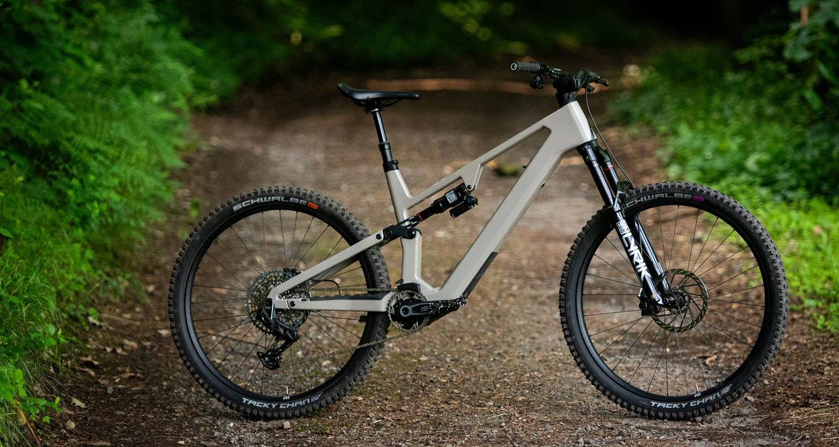

Rose File Plus X0
# Rose File Plus X0 – Motor: TQ HPR60 | Akkukapazität: 580 Wh | Federweg v/h: 150/140 mm | Gewicht: kg (Rahmengröße XL, gewogen von eMTB-News) | Preis: 7.999 € (UVP).

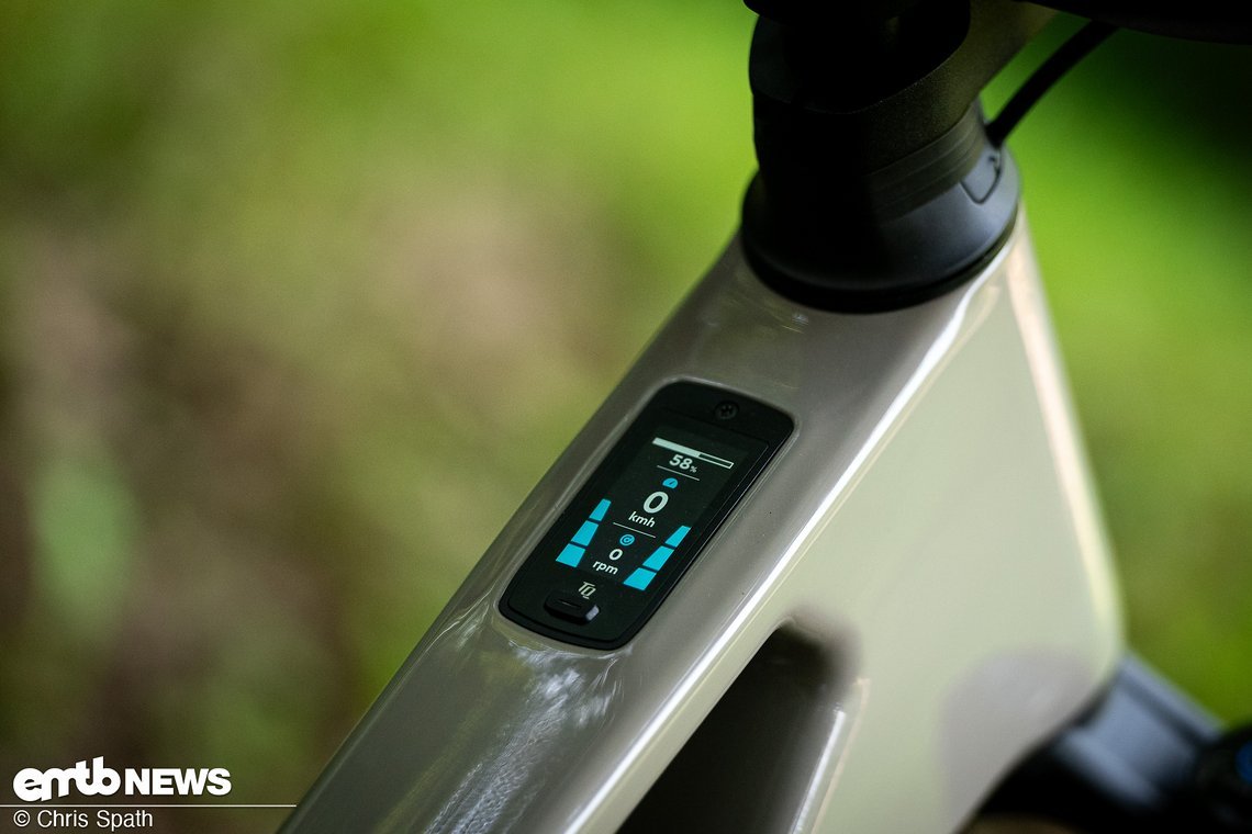

Im Oberrohr findet das neue Farbdisplay von TQ-Systems Platz.

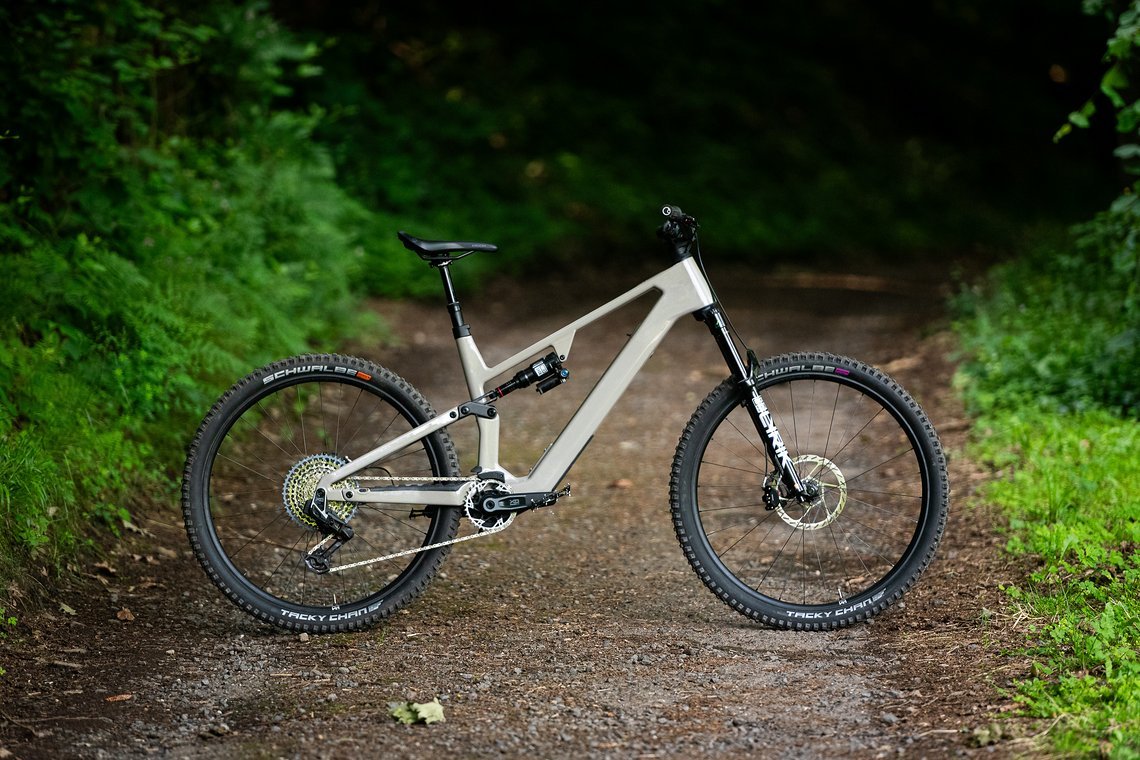

Basis für alles bildet aber ein sehr neutral gehaltener Carbon-Rahmen, der erst beim Blick ins Detail ein paar feine Lösungen zeigt. Kantige Rohrprofile, überwiegend gerade Rohre, keine Schnörkeleien – und auch kaum Branding – das Rose sticht durch krasses Understatement heraus. Zugegeben: Das muss einem gefallen – neben der gedeckten „Soil“ Farbvariante gibt es aber noch ein etwas fetzigeres „Soleil“, sowie die etwas Retro-anmutende „Dusk“-Variante, die bei mir Polaroid-Logo-Assoziationen hervorruft.
Eine Lichtkante – keine Schnörkeleien

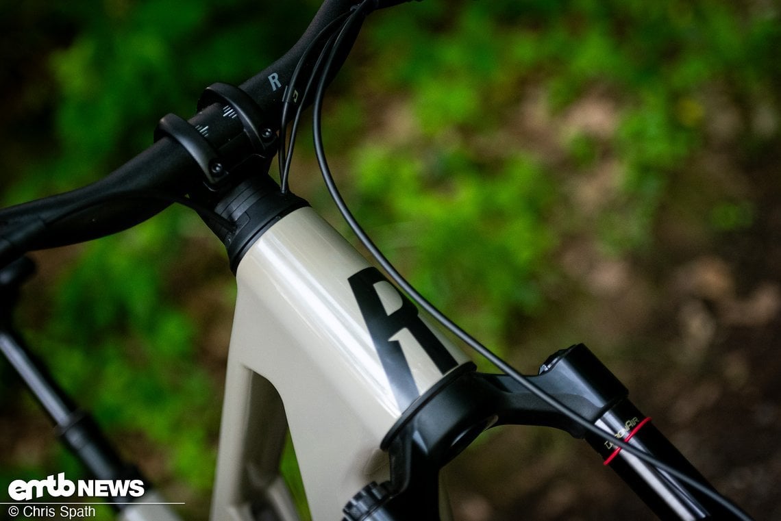

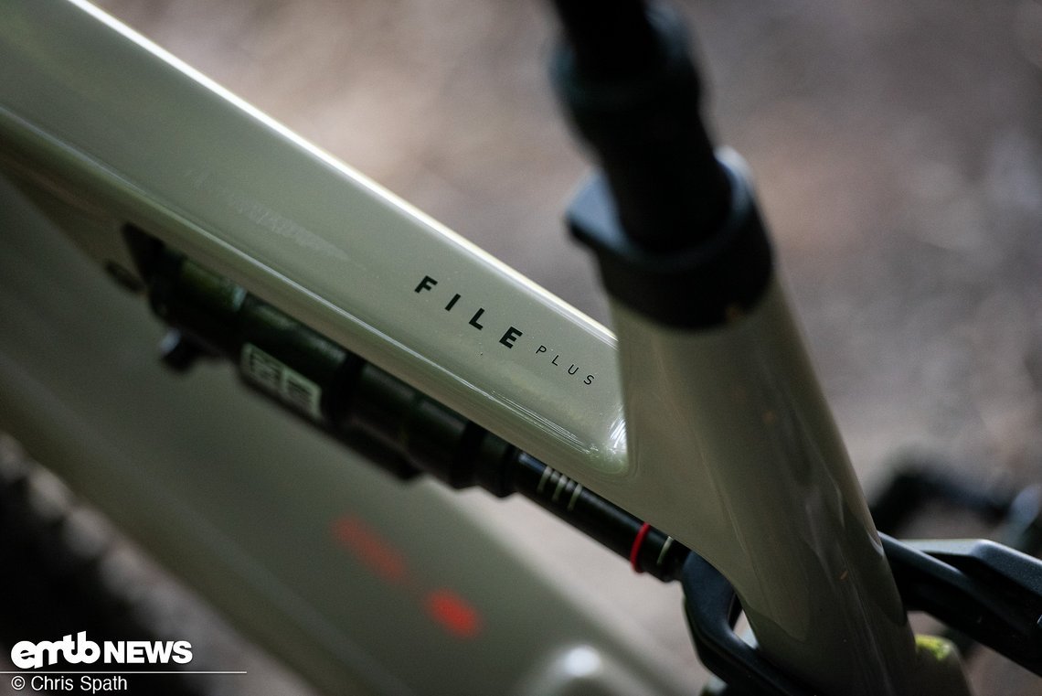

Großes Logo am langen Steuerrohr
# Großes Logo am langen Steuerrohr – mit Ausnahme des prominent platzierten Logos am Steuerrohr ist auch das Branding dezent.

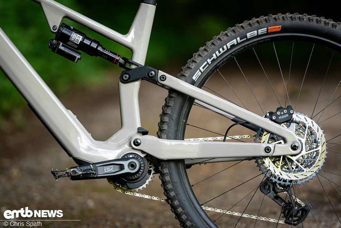

Rose setzt auf einen klassischen Horst-Link-Viergelenker mit Dämpferverlängerung und Platz für Trinkflasche oder Range-Extender.
# Rose setzt auf einen klassischen Horst-Link-Viergelenker mit Dämpferverlängerung und Platz für Trinkflasche oder Range-Extender.

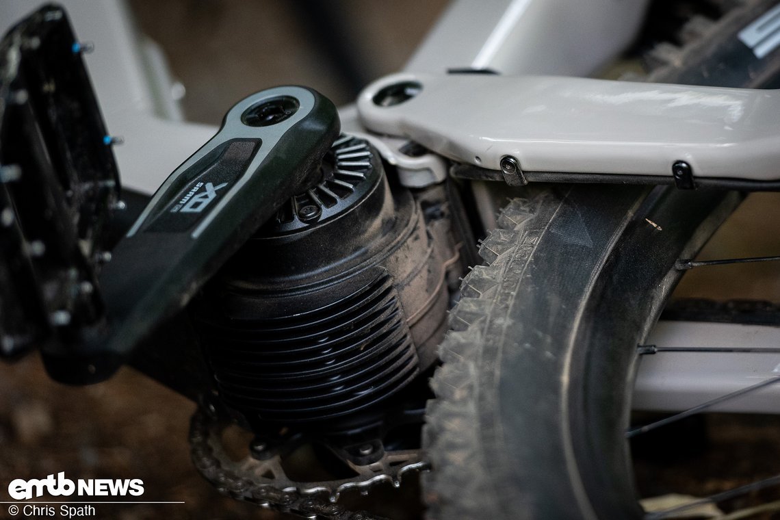

Die Leitungen rund um den Motor sind ebenso versteckt verlegt wie am restlichen Rahmen
# Die Leitungen rund um den Motor sind ebenso versteckt verlegt wie am restlichen Rahmen – das reduzierte Auftreten wird überall durchgezogen.

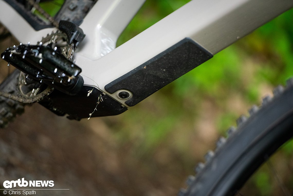

Schutz gibt es auch am Unterrohr: Das E-MTB ist hier mit einem Cover vor Steinkontakt geschützt. Damit auch Dreck und fliegende Steine vom Hinterrad keine Angriffsfläche bekommen, ist das Hauptlager mit einem Gummi-Fender abgedeckt – so wird der Dreckbeschuss zwischen Schwinge und Hauptrahmen ferngehalten.

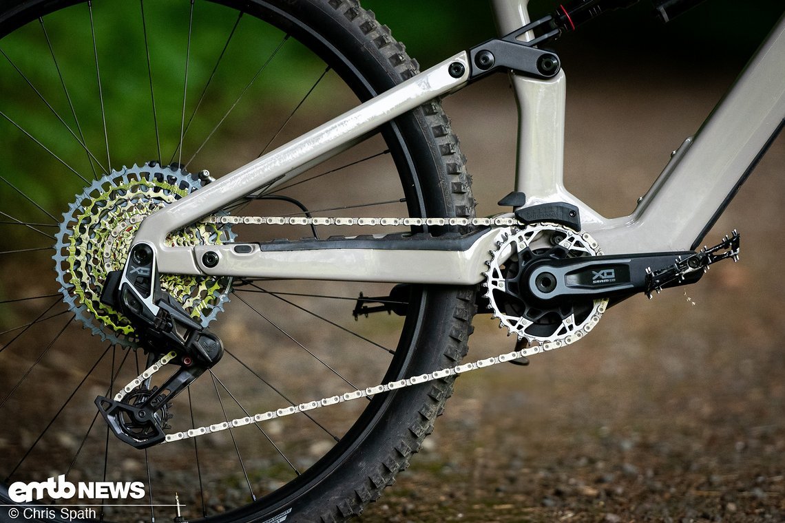

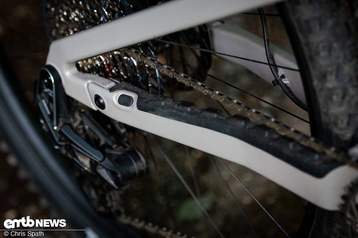

Schutz gegen Kettenschlagen gibt es beim File Plus – jedoch nur bis zum Horst-Link-Gelenk
# Schutz gegen Kettenschlagen gibt es beim File Plus – jedoch nur bis zum Horst-Link-Gelenk – der Kabelausgang für herkömmliche Schaltungen ist schick integriert.
Auch am Unterrohr gibt es einen Schützer gegen vom Vorderrad aufgewirbelte Steine
# Auch am Unterrohr gibt es einen Schützer gegen vom Vorderrad aufgewirbelte Steine – dahinter verbirgt sich der 580 Wh Akku vollständig integriert ins Unterrohr.

Motor & Akku

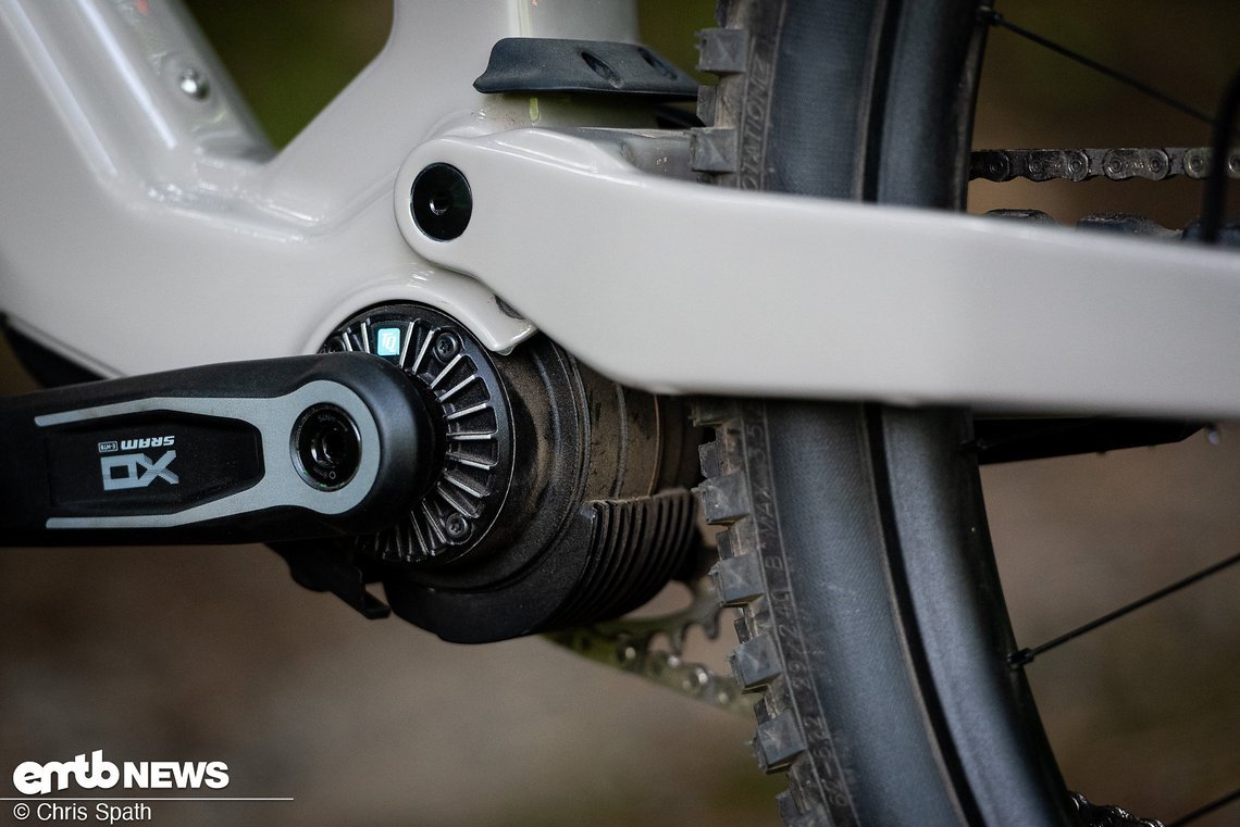

Neu, aber optisch kaum anders – der HPR60 von TQ-Systems baut auf dem HPR50-Antrieb auf und stellt für TQ die nächste Stufe des Thema Light-Assist dar. Der Motor wurde für verbessertes Hitzemanagement mit Kühlrippen ausgerüstet, die einen minimalen Gewichtszuwachs bringen, der leichte Motor kommt aber auch mit 10 Nm mehr Drehmoment und 50 W mehr Spitzenleistung. Trotz der in Summe 60 Nm und 350 W Leistung soll der Motor weiterhin natürliches Fahrgefühl und geringe Geräuschkulisse vereinen.
Der neue TQ HPR60 bringt bei minimalem Mehrgewicht einen spürbaren Leistungsunterschied mit
# Der neue TQ HPR60 bringt bei minimalem Mehrgewicht einen spürbaren Leistungsunterschied mit – Mit 350 W Spitzenleistung und 60 Nm Drehmoment liegt der kompakte Antrieb weiterhin im Light-Support-Bereich.

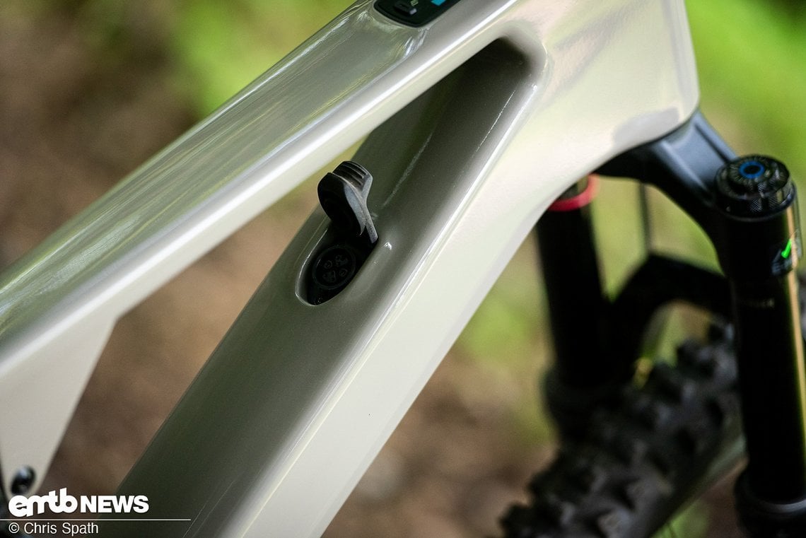

Kombiniert wird der Motor mit dem 580 Wh Akku, der fest im Unterrohr verbaut ist, mithilfe des Range Extender, kann die Kapazität um weitere 160 Wh erweitert werden. Ein insgesamt effizienteres Motor-Mapping soll zusätzlich mehr Reichweite aus dem Akku holen.
Der ins Unterrohr eingelassene Ladeport ermöglicht auch die Range-Externder Mitnahme.
# Der ins Unterrohr eingelassene Ladeport ermöglicht auch die Range-Externder Mitnahme.

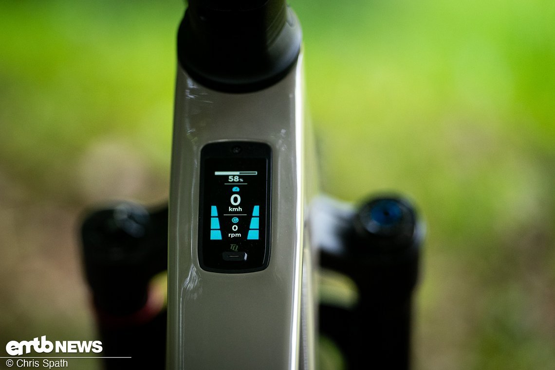

# Im Oberrohr findet das neue Farbdisplay von TQ-Systems Platz.
Ergänzt wird natürlich durch TQs neues Farbdisplay und die bewährte, simple, aber funktionelle Remote.

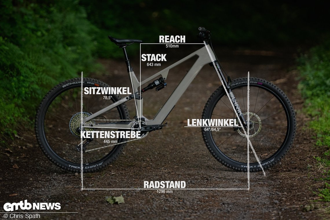

Mit vier Rahmengrößen bietet Rose das File Plus einer Zielgruppe von etwa 1,6 m bis 2,02 m Körpergröße an. Mit 25 mm Reach-Sprüngen reicht die Bandbreite von 435 mm bis 510 mm – dazu passen moderate Stack-Werte, die auf angemessenes Sizing je Rahmengröße schließen lassen.
Mit 64,5°/64° liegt der Lenkwinkel auf der flachen Seite – aber hervorragend passend zum Einsatzbereich. Persönlich möchte ich selbst am Trailbike heutzutage keinen steileren Lenkwinkel mehr fahren. Apropos Steil: Mit 78,5° ist der effektive Sitzwinkel genau das. Der reale Sitzwinkel weicht leicht ab, laut Zeichnung wird der effektive Sitzwinkel aber auf einer durchschnittlichen Sitzhöhe angegeben – für Personen mit längeren Beinen und viel Stützen-Auszug ergibt das in der Realität nur wenig Abweichung.
Angenehm tief abgesenkt ist das Tretlager, kompakt sind die Kettenstreben. Mit 445 mm setzt Rose zudem auf die gleiche Kettenstrebenlänge für alle Rahmengrößen. Mit Ausnahme dieser Eigenheit ist die Geometrie des File Plus voll im Zeitgeist.

Rose File Plus mit Geometrieangaben in Rahmengroesse XL
# Rose File Plus mit Geometrieangaben in Rahmengroesse XL

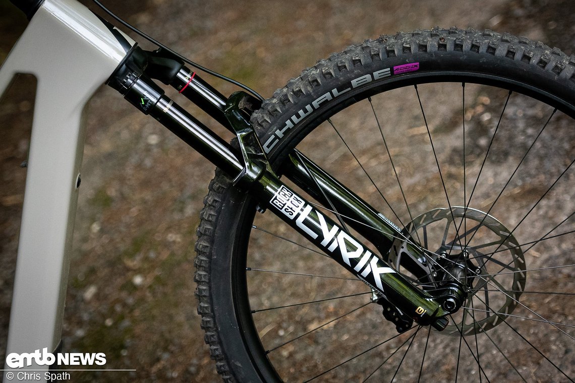

Vorne werkelt eine RockShox Lyrik Ultimate mit Charger 3.1 Kartusche und 150 mm Federweg.
# Vorne werkelt eine RockShox Lyrik Ultimate mit Charger 3.1 Kartusche und 150 mm Federweg.

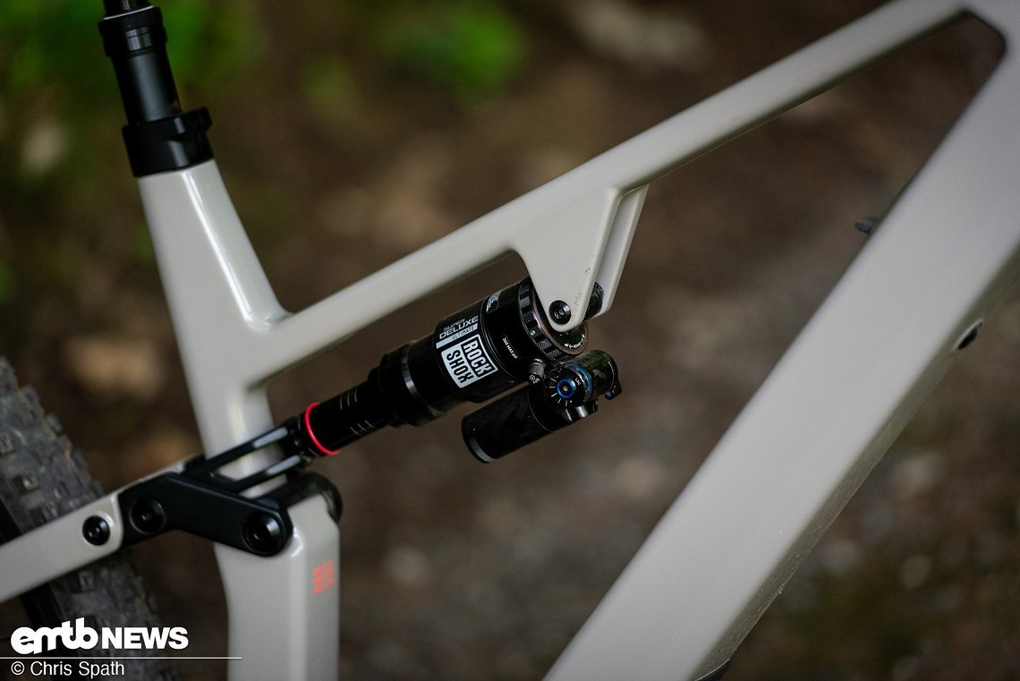

Im Hinterbau steckt als Counterpart der Super Deluxe Ultimate mit kleiner Luftkammer.
# Im Hinterbau steckt als Counterpart der Super Deluxe Ultimate mit kleiner Luftkammer.

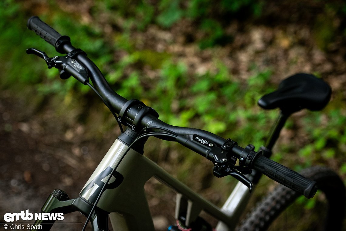

Zum Einsatz kommt ein hauseigenes Cockpit mit eigens entwickeltem Vorbau, die Kontaktpunkte kommen von Ergon. Apropos Kontaktpunkte: Mit dem Boden stellen die Schwalbe Tacky Chan in Ultra Soft/Super Trail und Soft/Super Gravity den Bodenkontakt her. Aufgezogen sind sie auf Newmen Performance Laufrädern mit in Base-Ausführung vorne und Strong-Ausführung hinten.
Neben dem Motor besteht der Antrieb aus SRAM X0 Transmission Bauteilen
# Neben dem Motor besteht der Antrieb aus SRAM X0 Transmission Bauteilen – Rose verbaut sogar die X0 Transmission E-MTB-Kurbel.
Ein eigens entwickelter Vorbau mit semi-integrierter Ahead-Kappe wird mit eigenem Riser-Bar kombiniert.
# Ein eigens entwickelter Vorbau mit semi-integrierter Ahead-Kappe wird mit eigenem Riser-Bar kombiniert.

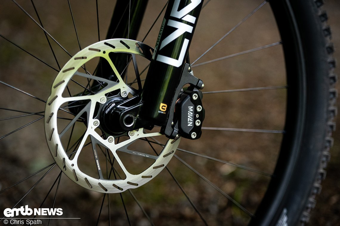

Gebremst wird mit der Maven Silver und 200/180 mm Bremsscheiben.
# Gebremst wird mit der Maven Silver und 200/180 mm Bremsscheiben.

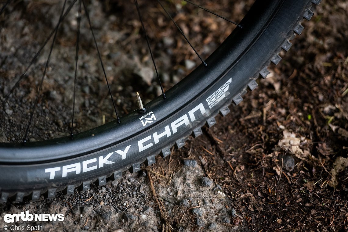

Griffig und leicht vorne – schnell rollend und stabil hinten – das gilt für die Schwalbe Tacky-Chan-Reifen und zum Teil auch die Newmen-Laufräder.
# Griffig und leicht vorne – schnell rollend und stabil hinten – das gilt für die Schwalbe Tacky-Chan-Reifen und zum Teil auch die Newmen-Laufräder.

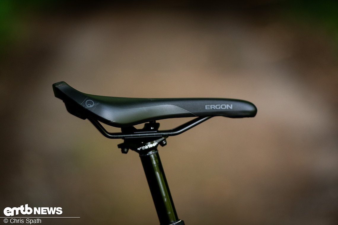

Heckspoiler am Ergon E-MTB Sattel: Für Support in steilen Anstiegen ist das Heck des Sattels deutlich ausgeformt.
# Heckspoiler am Ergon E-MTB Sattel: Für Support in steilen Anstiegen ist das Heck des Sattels deutlich ausgeformt.

Rose File Plus X0 – erster Test auf dem Trail
Meinen Full-Power-Testclimb komme ich zwar nicht vollständig hoch – und der Weg bis ich absteigen musste, war anstrengend – das kleine Kraftpaket zeigt aber, dass da wesentlich mehr Potential als im Vorgänger drinsteckt.
Chris Spath, Testredakteur eMTB-News.de
Das Team von Rose hat uns das neue File Plus vorbeigebracht und sich nicht nehmen lassen, direkt eine Runde auf den Hometrails mit uns zu drehen – Spoiler Alarm: Es ist nichts schiefgegangen und wir hatten eine gute Zeit!
Nicht nur die gute Gesellschaft und vorzügliche Trails, sondern auch die Fahreigenschaften des File Plus waren daran maßgeblich beteiligt. Unseren positiven ersten Eindruck des E-Bikes konnten wir in weiteren Testfahrten bestätigen.
Grundlage dafür ist ein gut gelungener Kompromiss aus Bergauf- und Bergab-Performance.

Der Schwalbe Tacky Chan will Lehnung, um ordentlich zu greifen.
# Der Schwalbe Tacky Chan will Lehnung, um ordentlich zu greifen.
Ich bin kein Pierron – das Rad mit so viel Vertrauen auf die Kante zu werfen gelingt mir nicht immer.
# Ich bin kein Pierron – das Rad mit so viel Vertrauen auf die Kante zu werfen gelingt mir nicht immer.
Schwalbes Tacky Chan braucht meiner Erfahrung nach aber eine gewisse Neigung, um in Kurven schön zu greifen. Um den Druck auf das Vorderrad zu bekommen, den der Reifen verlangt, würde ich entweder eine längere Kettenstrebe oder ein tieferes Cockpit gutheißen – oder natürlich einen Vorderreifen, bei dem der Übergang von Profilmitte zu Seitenstollen etwas geschmeidiger läuft. Rein auf Erfahrungswerten basierend, dürfte die Balance an den kleineren Rahmengrößen hier keine Probleme verursachen.

Im Vordergrund steht beim Rose File Plus für mich das sportlich-spaßige Fahrverhalten, mit gutem Gegendruck aus dem Fahrwerk, bei sensibler Dämpfung und mit ansprechender Fahrdynamik dank gelungenem Rahmen-Flex. Das File Plus kann so hervorragender Begleiter für die Hometrails sein.
Meinung @eMTB-News.de
Fazit – Rose File Plus
Rose legt mit dem File Plus endlich etwas im E-MTB-Bereich nach. Für attraktive Konditionen bekommt man ein Bike mit Top-Uphill-Performance dank toller Sitzposition und dem kraftvollen HPR60 Light-Assist Motor. Bergab kann das Rose beim Fahrverhalten in nahezu jeder Hinsicht punkten: Fahrwerk, Steifigkeit, Fahrposition – spritzig, spaßig und dabei überraschend gutmütig: Das File Plus macht Lust auf mehr!
