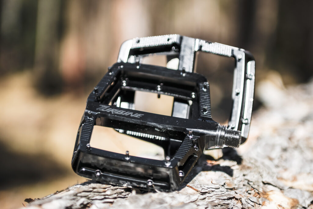

Über Produkte von Race Face stolpert man in seinem Fahrradfahrerleben häufig. Die Turbine Pedale waren auch eher ein Zufalls-Treffer, nachdem ich beim Light-Support-Testcamp am zweiten Tag mein Pedal und die Kurbel am Simplon Rapcon :eTQ etwas außer Form gebracht hatte.
Unverhofft kommt oft – und hier sollte es sich als angenehmes Unverhofft herausstellen. Montiert ist das Pedal schnell, das Gewinde ist sauber geschnitten, der 8-mm-Werkzeugeingriff tief genug, um den Inbus-Schlüssel selbst bei viel Anzugsmoment sicher zu halten. Wer die ab Werk montierten, langen Pins nicht fahren möchte, sitzt allerdings eine Weile – unter die rückseitig eingeschraubten Stifte muss jeweils eine Unterlegscheibe. Mit einem Akkuschrauber gelingt das zwar flott, aber bei 22 Pins pro Pedal ist man dennoch ein Weilchen beschäftigt.
Initial war das Montieren der Unterlegscheiben mein Plan, denn ohne diese ragen die Pins satte 6 mm über den Pedalkörper hinaus. Das verspricht eine gute mechanische Verzahnung, ist aber etwas viel für meinen Geschmack. Auf dem Testcamp bin ich die Pedale jedoch erst im Normalzustand gefahren und konnte mich mit den hohen Pins anfreunden.
Durch die schmale Bauweise und das Pin-Design, bei dem nur der im Pedal verschraubte Teil auch ein Gewinde hat, setzen die Metallstifte sich gut in das Gummi des Schuhs. Da die Oberfläche an dieser Stelle jedoch glatt ist, war ein Abheben des Schuhs vom Pedal vergleichsweise einfach.
Ob konkav oder konvex ist ein Stück weit Glaubensfrage: Konvex funktioniert, wenn man die Füße ums Pedal krümmt, als Benefit gibt es meist sehr flache Pedale. Konkav hingegen baut dick – und das habe ich am Trail auch schnell gemerkt. Mit mehr Pedalaufsetzern als üblich hatte das Turbine Pedal Stein- und Bodenkontakt in regelmäßigen Abständen. Schon nach dem zweiten Tag auf den Pedalen waren erste Pins leicht krumm. Da diese aus Stahl sind, reißen sie zum Glück nicht direkt ab.
Die große und konkave Form kommt meinem eher aufrecht-zentrierten Fahrstil aber ausgezeichnet entgegen – ich versuche den Pedalkontakt eher durch die Heels-Low-Technik, also ein Absenken der Fersen, zu erhöhen. Das gelingt mit den Turbines hervorragend. Der Stand auf der großen Plattform gefällt mir entsprechend gut. Durch die große Plattform bekommt das Fußgewölbe genug Unterstützung, um nicht übermäßig schnell zu ermüden, wie es bei kleineren Pedalen öfter der Fall sein kann.
