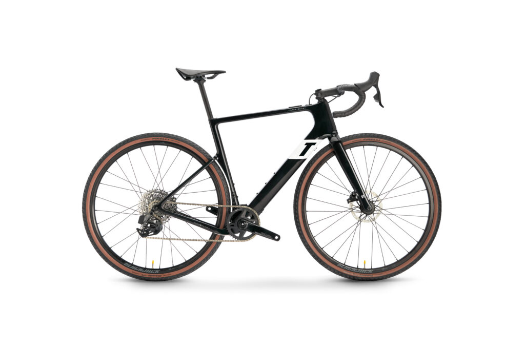

Das neue 3T Ultra Boost soll auf Gravel wie aus Asphalt Spaß machen
# Das neue 3T Ultra Boost soll auf Gravel wie aus Asphalt Spaß machen – das E-Gravel Bike geht mit dicken Reifen und Mahle X20-Motor an den Start – ab 5.999 €.

Das aerodynamisch verbreiterte Unterrohr lässt Platz für den 350 Wh-Akku.

Als Ableger eines nicht ganz alltäglichen Aero Gravel-Bikes für besonders breite Reifen weist das 3T Ultra Boost ein paar Besonderheiten auf: So ist das Unterrohr so aerodynamisch geformt, dass es die Trinkflaschen windschnittig integriert. Dazu weitet es sich an der breitesten Stelle auf 75 mm auf. Dagegen ist das Rahmen oben, am Übergang zum Steuerrohr etwas schmaler und nimmt die Reifendimensionen auf: 60 mm.
# Das aerodynamisch verbreiterte Unterrohr lässt Platz für den 350 Wh-Akku.
