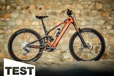

Nachdem Mondraker letztes Jahr mit der Vorstellung des Neats für Furore gesorgt hat (hier geht’s zum Mondraker Neat Test), gibt es jetzt wieder einen Grund, die Ohren zu spitzen. Das Neat bekommt nämlich einen großen Bruder an die Seite gestellt. Das brandneue E-Mountainbike Mondraker Dune verfügt über bis zu 180 mm Federweg an der Front sowie 165 mm am Heck und rollt auf Mullet-Laufrädern. Genau wie beim Neat verfolgt Mondraker auch beim Dune den Light-E-MTB-Ansatz: Das E-Enduro bringt in jeder Ausstattungsvariante weniger als 20 kg auf die Waage. Wenig verwunderlich kommt hier dementsprechend ein leichtes Motorsystem in Form des noch recht neuen Bosch Performance-SX zum Einsatz. Den nötigen Strom liefert ein fest verbauter, nicht herausnehmbarer Akku mit einer Kapazität von 400 Wh. Preislich rangiert das in drei Ausstattungsvarianten erhältliche Mondraker Dune zwischen 7.999 € und 11.999 €.
Das Mondraker Dune setzt auf einen Bosch SX-Motor, der von einem 400-Wh-Akku befeuert wird. Preislich rangiert das E-MTB zwischen 7.999 € und 11.999 €.
# Das Mondraker Dune setzt auf einen Bosch SX-Motor, der von einem 400-Wh-Akku befeuert wird. Preislich rangiert das E-MTB zwischen 7.999 € und 11.999 €.
Beim Namen Dune wird der eine oder die andere mit unmotorisiertem Mountainbike-Hintergrund bereits gestutzt haben. Lange Zeit zierte genau dieser Name das Oberrohr der Mondraker Enduro-Bikes ohne Motor, bis das Dune von Foxy und Superfoxy aus der Produktpalette verdrängt wurde. Nach vier Jahren Abstinenz ist das Dune jetzt allerdings wieder zurück, und zwar mit Motor. Laut Mondraker ist das hier vorgestellte Light-E-MTB die logische Entwicklung der Enduro-Kategorie und somit perfekt geeignet, um den Namen Dune wieder auf die Trails zu bringen.
Genau wie das Neat setzt auch das Dune auf die ikonischen Mondraker-Formensprachen, mit klaren Kanten und dem überarbeiteten Zero Suspension-Hinterbau. Bei diesem durchdringt der Dämpfer das Sitzrohr und wird in der neusten Evolutionsstufe direkt von der Hinterbau-Schwinge angelenkt. Im Gegensatz zum alten System soll dies neben Vorteilen bei Kinematik, wie einem verbesserten Ansprechverhalten, auch Vorteile durch einen niedrigeren Schwerpunkt und ein höhere Steifigkeit bieten. Natürlich wurde auch der Dämpfer in enger Zusammenarbeit mit Öhlins entwickelt.
Der Zero-Suspension-Hinterbau wird beim Topmodell von einem Öhlins Stahlfeder-Dämpfer kontrolliert.

Im Vergleich zum etwas leichtfüßigeren Mondraker Neat (Test findest du hier), kommt das Dune wuchtigerer daher, und setzt auf noch stärker definierte Kanten sowie größere Flächen. Dies soll für eine dem abfahrtslastigen Einsatzbereich entsprechende Optik sorgen. Der Carbon-Rahmen soll allerdings nicht nur schön, sondern auch besonders leicht sein. Laut Mondraker bringt dieser lediglich 2.650 g auf die Waage.
Ein weiterer Unterschied zum Neat ist die Laufradgröße. Anstatt auf ein reines 29″-Setup zu setzen, kommen beim Dune Mullet-Laufräder mit 29″-Vorderrad und 27,5″-Hinterrad zum Einsatz. Interessant ist, dass im Dune-Rahmen gleich zwei Trinkflaschen Platz finden. Die eine am Oberrohr, die andere klassisch auf dem Unterrohr. Letztere kann bei Bedarf gegen einen Bosch PowerMore Range-Extender mit 250 Wh ausgetauscht werden. Dieser wiegt 1,5 kg und erhöhte die Reichweite des Light-E-MTBs laut Mondraker um bis zu 60 %.
Auch weitere Details wie der extrem ausführliche Kettenstrebenschutz, der kleine Fender für den Dämpfer oder die integrierte Kettenführung wissen zu überzeugen. Um den cleanen Look des Rahmens nicht zu durchbrechen, setzt Mondraker übrigens auf eine Kabelführung durch den Steuersatz.

Mondraker Dune im Test
Mondraker hat uns für den Launch des Dunes nach Portugal eingeladen, damit wir das neue Light-E-MTB an der Atlantik-Küste im malerischen Sintra zwei Tage lang für euch testen können. Für den Test wurde uns die 12.499 € teure XR-Topausstattung in Rahmengröße L zur Verfügung gestellt.
Nach dem Kürzen des Lenkers auf 780 mm sowie dem Einstellen der Federelemente und des Cockpits ging es direkt auf die Trails. Die Sitzposition fällt angenehm zentral aus, und man hat weder zu viel Druck auf den Händen noch auf dem Gesäß. Trotz des auf dem Papier nicht unbedingt kurzen Reachs sitzt man dank des 30 mm kurzen Vorbaus und des hohen Stacks relativ aufrecht. Der Bosch SX-Motor schiebt einen gerade bei höheren Trittfrequenzen mit ordentlich Schub den Hügel hinauf, kann aber in den weniger stark unterstützenden Modi auch herausragend als leichte, natürliche anmutende Unterstützung gefahren werden. Insgesamt greift einem der Bosch Performance SX spürbar stärker unter die Arme als die Light-E-MTB-Konkurrenz von Fazua oder TQ. Allerdings lässt einen das deutlich hörbare Surren niemals vergessen, dass man gerade mit einem E-Bike unterwegs ist.
Bergauf macht das Dune eine gute Figur, die Sitzposition ist Enduro-typisch aufrecht und der Bosch-Motor unterstützt einen, begleitet von einem leichten Surren natürlich, auf dem Weg zum Gipfel.
# Bergauf macht das Dune eine gute Figur, die Sitzposition ist Enduro-typisch aufrecht und der Bosch-Motor unterstützt einen, begleitet von einem leichten Surren natürlich, auf dem Weg zum Gipfel.
Nicht überzeugen kann allerdings die Mini-Remote am Lenker. Hier bekommt man für meine Begriffe nicht genug haptisches Feedback beim Betätigen, außerdem kann es bei ruppigem Untergrund schnell passieren, dass man mehrere Modi auf einmal durchschaltet und plötzlich mit ausgeschaltetem Motor dasteht. Auch das in die Remote eingravierte Licht-Symbol passt nicht so recht in die Welt eines Highend-Enduro-E-Bikes. Hier kann sich Bosch unserer Meinung nach gerne eine Scheibe bei TQ abschneiden.
Durch die mehr als ausreichende Peakpower von bis zu 600 Watt kann man mit dem Dune auch kniffligere Kletter-Sektionen und steile Rampen ausgezeichnet bewältigen. Hierfür ist es lediglich nötig, regelmäßig zu schalten und die Trittfrequenz nicht absacken zu lassen. Beherzigt man dies, so wird das Dune zur echten Bergziege. Wenn die Kadenz abfällt, merkt man, dass der Motor mit seinen 55 Nm Drehmoment an seine Grenze gerät. Unprovoziert ist dies bei mir in der Praxis allerdings nicht aufgetreten. Wer seinen Fokus vorrangig auf steile technische Climbs legt, findet mit dem Dune dennoch nicht unbedingt das perfekte Bike. Besonders an steilen Rampen wird die Front nämlich leicht. Hier könnten ein längerer Vorbau oder längere Kettenstreben Abhilfen schaffen. Letztere sind nämlich nicht größenspezifisch und fallen über alle vier Rahmengrößen hinweg 445 mm lang aus.
Bergauf schiebt einen der Bosch SX-Motor mit bis zu 600 Watt Peakpower zuverlässig auch technischere Stufen hoch.
# Bergauf schiebt einen der Bosch SX-Motor mit bis zu 600 Watt Peakpower zuverlässig auch technischere Stufen hoch.
Dies ist allerdings auch gar nicht der anvisierte Einsatzbereich vom neuen Mondraker Dune. Vielmehr ist das Ziel, einfach und schnell zum Gipfel zu kommen, um danach ebenso schnell und vor allem spaßig auf den anspruchsvollsten Trails, die der Berg zu bieten hat, ins Tal zu heizen. Und das erledigt das neue Dune mit Exzellenz. Durch den üppigen Federweg und die abfahrtslastige Geometrie sowie den tiefen Schwerpunkt vermittelt das Dune auf Anhieb richtig viel Sicherheit. Bereits auf der ersten Fahrt auf unbekannten Trails dreht man so bedenkenlos am Gashahn und schanzt sich in Anlieger, durch Steinfelder oder über Sprünge. Das Öhlins-Fahrwerk rund um den Stahlfeder-Dämpfer erledigt dabei einen ausgezeichneten Job und sorgt nicht nur für jede Menge Laufruhe, sondern klebt zuverlässig am Boden, wodurch man beim Fahren mit jeder Menge Traktion spielen kann.
Bergab macht das Mondraker Dune richtig Spaß! – Egal, ob Sprünge, Anlieger oder Steinfelder, hier ist das Light-E-MTB genau richtig.
# Bergab macht das Mondraker Dune richtig Spaß! – Egal, ob Sprünge, Anlieger oder Steinfelder, hier ist das Light-E-MTB genau richtig.
24 Mondraker DUNE byKikeAbelleira-05868
24 Mondraker DUNE byKikeAbelleira-05831
Auch durch engere, verwinkelte Sektionen folgt das Dune willig dem Lenkinput und steuert sich direkt und vergleichsweise agil. In Kurven hat man, sicherlich auch bedingt durch das kleinere Hinterrad, jede Menge Spaß. Lediglich in rutschigen Offcamber-Kurven ohne Gegenhalt neigt die Front leicht zum Wegrutschen, wenn man nicht bewusst extra Druck aufs Vorderrad gibt. Auch hier könnte eine etwas längerer Vorbau für eine natürliche Lastverteilung auf die Front Abhilfe schaffen. Eventuell ist dies allerdings auch eine Eigenheit der von uns getesteten XR-Variante, die bekanntlich mit 10 mm mehr Federweg an der Front ausgeliefert wird.
Etwas störend ist das E-Bike-typische Geklapper des Motors sowie des Bosch Reach Extender-Flaschenhalters (ohne Reach-Extender mit Trinkflasche). Außerdem fallen die verbauten Mondraker-Griffe relativ hart und unbequem aus. Hier würde ein besser dämpfenderes Modell einen echten Performance-Benefit erzielen. Auch den Sattel empfand zumindest mein Gesäß als unbequem. Beide Kontaktpunkte sind allerdings in Relation zum Kaufpreis verhältnismäßig kostengünstige Investitionen und hängen stark von persönlichen Vorlieben ab.
Auch durch Kurven lässt sich das Dune ausgezeichnet steuern – selbst in engeren Situation kann die Manövrierbarkeit des E-Bikes überzeugen.
# Auch durch Kurven lässt sich das Dune ausgezeichnet steuern – selbst in engeren Situation kann die Manövrierbarkeit des E-Bikes überzeugen.
Eindrucksvoll ist aber, wie schnell man mit dem Dune im Downhill vergisst, dass man auf einem E-MTB unterwegs ist. Das E-Enduro lässt sich ausgezeichnet manövrieren, schiebt nicht übermäßig und geht willig in die Luft. Erst in flacheren Segmenten des Trails, wenn nicht nur das Gefälle, sondern auch die Geschwindigkeiten sinken, erinnert man sich wieder daran, dass man hier ja Motor und Akku mitschleppt. Hier ist das abfahrtslastige Geschoss nicht ganz so agil und spritzig unterwegs und klebt spürbar am Boden.
Mit der Reichweite hatte ich mit meinen 75 kg keine Probleme. Nach der ersten Ausfahrt in verschiedenen Unterstützungs-Modi mit 26 km und 903 hm betrug der Akkustand noch satte 35 %. Der zweite Ausritt mit ebenfalls 26 km und 1.008 hm wurde vorrangig im Turbo-Modus absolviert. Hier blieben noch 9 % Ladung im Akku. In beiden Fällen war das E-Bike nach einer etwas längeren Mittagspause wieder auf 100 % aufgeladen. Wer mehr Reichweite benötigt, bekommt mit dem 250-Wh-Reach-Extender die passende Lösung präsentiert und kann trotzdem noch mit Trinkflasche im Rahmen fahren.

Mit dem neuen Dune hat Mondraker ein ausgezeichnetes Light-E-MTB entwickelt. Durch den kraftvollen wie leichten Bosch SX-Motor kommt man zügig auf den Gipfel und kann es bergab ordentlich krachen lassen. Alle, die nach einem leichten E-Bike Ausschau halten, das sich bergab fast anfühlt wie ein echtes Mountainbike, sind hier goldrichtig. Mit dem neuen Dune machen anspruchsvolle Enduro-Strecken richtig Spaß und man kommt bergauf nicht so schnell aus der Puste.
