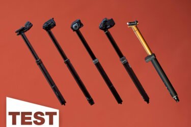

Neue Magura Vyron MDS V3 Vario-Sattelstütze im ersten Test Kabellos glücklich?
Magura Vyron MDS V3 Vario-Sattelstütze im ersten Test: Schneller, zuverlässiger, ergonomischer, einfacher – besser? Magura will mit dem jüngsten Sprössling im Hause, der kabellosen Vyron MDS V3, die Welt der Dropper Posts aufmischen. Kann das gelingen? Wir konnten die neue Magura Vyron MDS V3 bereits vorab testen und verraten euch unseren ersten Eindruck!
