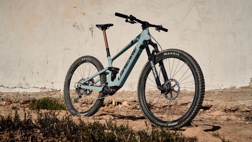

Das neue Lapierre E-Zesty mit Fazua Ride 60:
#1 Das neue Lapierre E-Zesty mit Fazua Ride 60: – Preis ab 7.599 € (UVP), ab 18,03 kg, maximales Systemgewicht 120 kg, erhältlich in zwei Ausstattungen

Lapierre hat den Rahmen so entwickelt, dass er der Leistung des Fazua Ride 60 entspricht. Unter Beibehaltung der Handschrift des Zesty und des E-Zesty wurde das Rahmendesign komplett überarbeitet und gleichzeitig die Motor-Batterie-Einheit sowie die Kabel und Bremsschläuche für eine schlankere und unauffälligere Optik integriert.
Ist auch optisch in der Gegenwart angekommen: Das neue E-Zesty.
