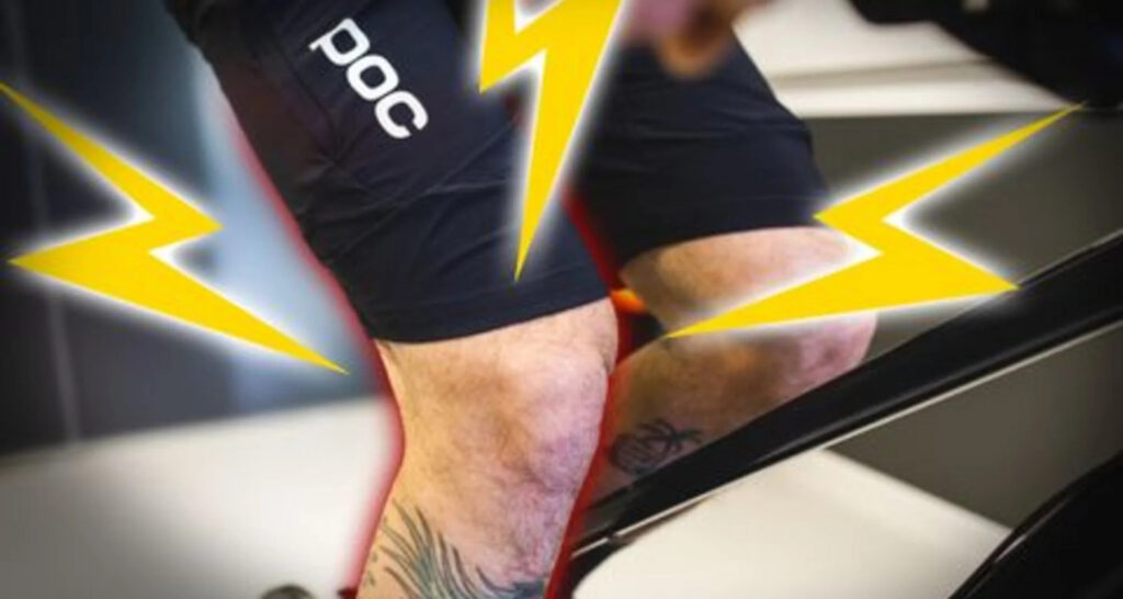

Knieschmerzen nach dem Fahrradfahren Woher kommen sie und was hilft?
Knieschmerzen nach dem Fahrradfahren sind auch ein saisonales Phänomen. Die Sonne scheint, die Temperaturen steigen, die Ausfahrten werden länger oder härter oder beides – und dann zwickt oder sticht es im Knie. Obwohl Radfahren generell als knieschonende Sportart gilt, kennen doch viele Sportler*innen das Problem. Manchmal gehen die Knieschmerzen wieder weg, manchmal bleiben sie. Wir haben Experten zum Thema befragt und geben Tipps, wie man vorbeugen kann.
Knieschmerzen vom Radfahren können nerven. Doch es geht auch anders! Wir haben uns mit Expert*innen unterhalten: Welche Krankheitsbilder gibt es und warum sind Knieschmerzen nicht gleich Knieschmerzen? Welchen Einfluss hat das Rad und die richtigen Einstellungen aufs Knie und wie lassen sich Knieschmerzen beheben, bzw. wie entstehen sie gar nicht erst?
Knieschmerz ist nicht gleich Knieschmerz
Dr. Fürst-Meroth von der Uniklinik Freiburg erklärt, dass es vielerlei Krankheitsbilder zu Knieschmerzen vom Radfahren gebe. Grundsätzlich unterscheide man zwischen Schmerzen nach einem Sturz und solchen, die durch Belastung hervorgerufen werden. Treten die Schmerzen plötzlich und akut nach einem Sturz auf, sollte dringend ärztliche Hilfe gesucht werden, um eine ernsthafte Verletzung des Kniegelenks auszuschließen. Entstehen die Schmerzen eher schleichend über einen längeren Zeitraum, deutet dies auf eine falsche Belastung hin. Auch hier sollte eine ärztliche Untersuchung stattfinden, um den Grund für die Schmerzen zu verstehen.
