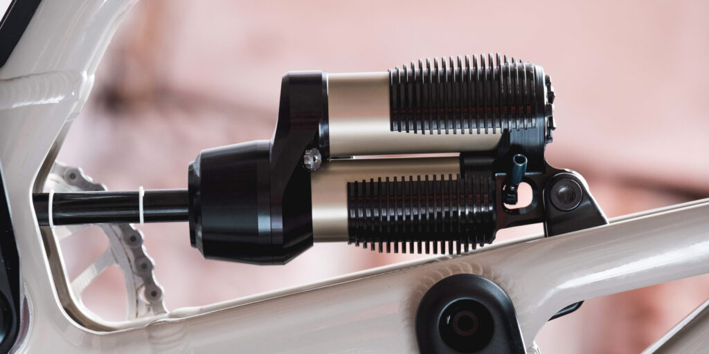

Wie schon sein Vorgänger zeichnet sich auch der Hover Opt durch ein Design aus, bei dem Dämpfung und Luftfeder in Reihe geschaltet und in baulich getrennten Abteilungen untergebracht sind. Dies verhindert, dass das durch mechanische Arbeit erwärmte Dämpferöl in einer dieses umgebenden Luftkammer thermisch isoliert wird. Die effizientere Wärmeableitung über das Gehäuse sorgt für eine konstant niedrige Betriebstemperatur. Die Weiterentwicklung der Technologie mithilfe der „Refrigerators“ genannten Kühlrippen verstärkt diesen Effekt zusätzlich.
Die Refrigerator-Kühlkörper sollen die effektive Ölkühlung des Hover Opt noch weiter auf die Spitze treiben.
